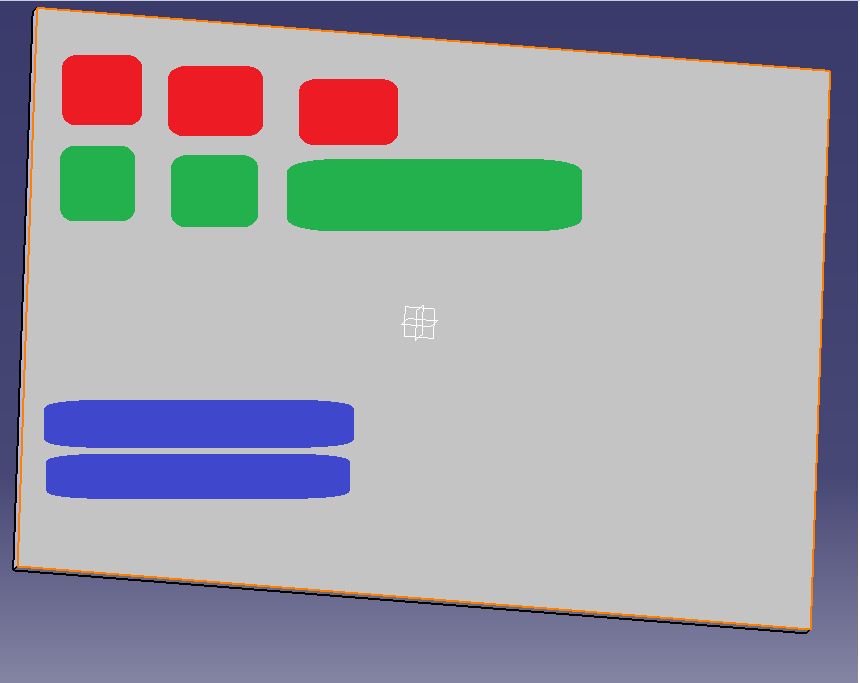

Servus!
noch eine letzte dumme Frage von mir heute:
Wie kann ich denn Teilflächen einfärben? Bzw. eigtl geht es erst einmal darum, diese Flächen zu erzeugen (parametrisch!).
Zur Erklärung: ich möchte für weitere ergonomische Untersuchungen ein Touchdisplay auf einem ganz abstrakten Niveau nachbilden. ALso kein Bild o.ä. einbinden.
Dazu habe ich grundsätzlich einen Block (ein bisschen mehr drumrum schon, aber das ist jetzt ja nicht relevant), auf dem möchte ich einfach über Parameter mehrere (verschieden Größe) Schaltflächen/Icons farblich markieren, siehe vereinfachtes Beispiel-Bild.
Jetzt muss ich ja vermutlich irgendwie die Oberfläche einteilen, damit ich die Teilflächen dann einfärben kann (Rechtsklick-Eigenschaften?).
Ich hoff ihr versteht was ich meine!

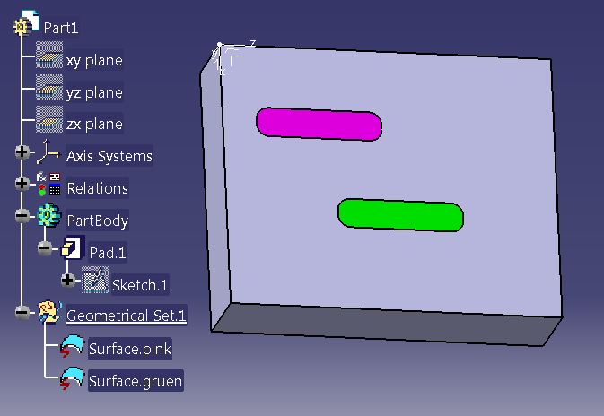

erstellt am: 16. Mai. 2012 17:23    Editieren oder löschen Sie diesen Beitrag!  <-- editieren / zitieren -->   Antwort mit Zitat in Fett Antwort mit kursivem Zitat    Unities abgeben: 1 Unity (wenig hilfreich, aber dennoch)2 Unities3 Unities4 Unities5 Unities6 Unities7 Unities8 Unities9 Unities10 Unities Nur für veyron 10 Unities + Antwort hilfreich
hi veyron.
Erzeuge Dir Surfaces und färbe diese ein. Meinst du sowas?
gruß, Tom

erstellt am: 21. Mai. 2012 14:40    Editieren oder löschen Sie diesen Beitrag!  <-- editieren / zitieren -->   Antwort mit Zitat in Fett Antwort mit kursivem Zitat    Unities abgeben: 1 Unity (wenig hilfreich, aber dennoch)2 Unities3 Unities4 Unities5 Unities6 Unities7 Unities8 Unities9 Unities10 Unities
Hi Tom,
ja schaut schon so aus wie ich mir das gedachte habe.
Vorausgesetzt ich kann das auch so parametrisch steuern und verändern (Anzahl & Größe)
Aber wo find ich diese Funktion überhaupt? im GSD?

erstellt am: 21. Mai. 2012 16:57    Editieren oder löschen Sie diesen Beitrag!  <-- editieren / zitieren -->   Antwort mit Zitat in Fett Antwort mit kursivem Zitat    Unities abgeben: 1 Unity (wenig hilfreich, aber dennoch)2 Unities3 Unities4 Unities5 Unities6 Unities7 Unities8 Unities9 Unities10 Unities Nur für veyron 10 Unities + Antwort hilfreich
Wechsle zunächst ins Flächenmodul (GSD). Erstelle dir dann aus der ersten Skizze eine Fläche (zB Füllen) und mustere dann die Fläche.

erstellt am: 21. Mai. 2012 17:01    Editieren oder löschen Sie diesen Beitrag!  <-- editieren / zitieren -->   Antwort mit Zitat in Fett Antwort mit kursivem Zitat    Unities abgeben: 1 Unity (wenig hilfreich, aber dennoch)2 Unities3 Unities4 Unities5 Unities6 Unities7 Unities8 Unities9 Unities10 Unities Nur für veyron 10 Unities + Antwort hilfreich
Hi Veyron.
Ich empfehle Dir nur EINE geometrie zu erzeugen und diese dann zu mustern. Sofern es sich um die gleichen Flächengeometrien handelt ist das wohl geschickter. Man kann diese Flächen auf vielerlei Arten erstellen. Du findest die Funktionen in den Workbenches Generative Shape Design, oder Wireframe and Surface Design.
Du kannst von denen die Funktionen Fill oder Split verwenden (Fill ist wohl hier das einfachste). In meinem Beispiel habe ich die Flächen als "dumme" Flächen erzeugt, dieses Ikon wirst du nicht finden :-)
P.S. Solltest du keine Flächenfunktionen haben, kannst du doch auch gaaaanz kleine Pockets erzeugen und einfärben...
gruß, Tom

erstellt am: 21. Mai. 2012 17:59    Editieren oder löschen Sie diesen Beitrag!  <-- editieren / zitieren -->   Antwort mit Zitat in Fett Antwort mit kursivem Zitat    Unities abgeben: 1 Unity (wenig hilfreich, aber dennoch)2 Unities3 Unities4 Unities5 Unities6 Unities7 Unities8 Unities9 Unities10 Unities
Macht es denn einen Unterschied ob ich zuerst die Skizze mustere und daraus Flächen mache oder zuerst eine Fläche und dann mustere?
Wobei letzteres glaub schöner ist. Bei ersterem nimmt er beim Füllen die Urspungsskizze nicht mit, sondern nur die neu erzeugten :-/
Wie stelle ich dann noch um, dass die bunten neuen Flächen "über" der Urspungsoberfläche des Blocks liegen?
Bisher ist das so verschwommen, je nachdem wie ich das Part drehe kommt die eine oder andere Farbe mehr durch...
Danke euch und schönen Feierabend!

Erzeug dir eine Offset-Fläche mit einem minimalen Offsetwert.

erstellt am: 21. Mai. 2012 21:47    Editieren oder löschen Sie diesen Beitrag!  <-- editieren / zitieren -->   Antwort mit Zitat in Fett Antwort mit kursivem Zitat    Unities abgeben: 1 Unity (wenig hilfreich, aber dennoch)2 Unities3 Unities4 Unities5 Unities6 Unities7 Unities8 Unities9 Unities10 Unities Nur für veyron 10 Unities + Antwort hilfreich
Bunte_Schalter.CATPart.txt
Hallo veyron,
Ich würde die Fläche erzeugen und dann die Fläche Pattern. Ist einfacher zu händeln.
Das kann man nicht umstellen. Du kannst dir eine Plane mit einem Offset von 0,1mm mehr oder weniger erstellen, und auf der Plane die (Schalter)Flächen erzeugen.
Mit Körpern einfach die Schalterkörper um einen gewissen Wert höher als dein Ursprung.
Hab dir ein Beispiel angehängt.
Dort ist noch eine Variante mit Körpern drin.
Kannst dir die schönere aussuchen.
Gruß Uwe
