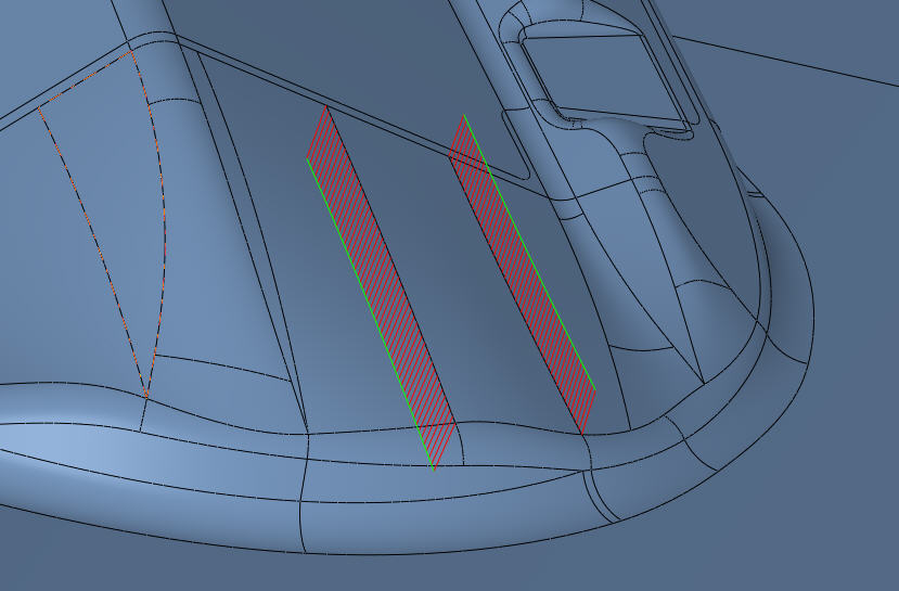

hallo zusammen.
ich habe folgendes problem: beim verrunden über "shape fillet - hold curve - spine" wird
1. die funktion oft abgebrochen. es ist nicht möglich, eine verrundung von konkav zu konvex zu erstellen
2. die erzeugte fläche so hochgradig, dass damit kaum weitergearbeitet werden kann
ich habe mal ein bereinigtes cad-modell hochgeladen (falls es jemand mal ausprobieren möchte). zudem habe ich ein pdf zusammengestellt, in dem ich nochmal kurz beschreibe, wo/was das problem ist.
komischerweise ist es mit catia v4 ohne probleme möglich, diese verrundung mit genau diesen elementen aus obigem cad-modell zu erstellen.
vielleicht hat ja jemand einen tip, wie ich das ganze in v5 mit entsprechender qualität erstellen kann....
danke schon mal
bernhard

Hallo Bernhard,
hast Du es schon mal mit einer Blendfläche probiert?
