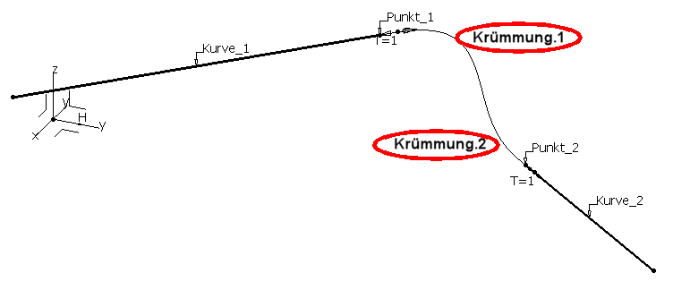

Moin, ihr Lieben, ich bins mal wieder
Ich habe wieder eine Grundlagenfrage, die ich im Forum nicht beantwortet finde.

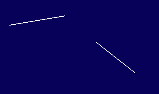

Es geht um Krümmung bzw. Krümmungsstetigkeit. Meinem Verständnis nach ist eine Krümmung
der Teil einer Kurve oder Fläche, wo ein Radius vorhanden ist. Eben gekrümmt.
Wie muss ich mir dann vorstellen, dass ich zwei Geraden (vgl. Grafik) krümmungssteig
miteinander verbinden kann. Die sind doch gar nicht gekrümmt in dem Sinne. Wenn ich
mit der Funktion "Verbindungskurve" arbeite, sehe ich wohl den Unterschied zwischen
'tangentenstetig' und 'krümmungsstetig', aber ich verstehe nicht, was da passiert.
Irgendwie hat es den Anschein, als ob der Anschluss der Verbindungskurve an die Gerade
>tangenter< ist, als wenn ich nur eine Tangentenstetigkeit verwende.
Irgendwie begreife ich das nicht. Was ist denn da bei einer Krümmung stetig, wenn eine
Gerade vorliegt?
Vielleicht gibt es hier ja einen Begnadeten, der mir das bitte mal erläutern kann. So für Doofe.

Eine Gerade hat auch einen Krümmungswert (0) (oder einen Radius von unendlich).
Krümmungsstetig bedeutet das der Krümmungsverklauf (oder auch der Radiusverlauf) keine Sprünge hat, siehe hier (unter Kurvenanalyse)

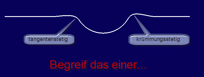

So ganz verstehe ich das aber doch noch nicht. Wenn die Linien im Übergang zum Radius tangential verlaufen,
ist dort doch auch kein Knick. Außerdem sind die Krümmungen der Kurvenverbindung doch unterschiedlich.
Was heißt denn in diesem Sinne 'stetig'? So viel wie 'gleichbleibend'?
Gruß, Jürgen

Es geht nicht darum dass die Krve einen Knick hat (hat diese schon bei einem tangentenstetigen Übergang nicht) sondern der Verlauf der Krümmung/Biegeradius. Bei einem krümmungsstetigen Übergang ändert sich die Krümmung/Radius "langsam" (also stetig). Bei einem tangentenstetigen ändert sich der Radius/Krümmung sprunghaft (zB Tangentenübergang Linie Kreisbogen).

Erstelle dir mal je einen Tangenten- und Krümmungsstetigen-Übergang und lass die "Krümmungsanalyse" darauf los.
Der Unterschied ist die sprunghafte Änderung des Radius (Kehrwert der Krümmung) entlang der Kurve.

Ich erkläre die "Stetigkeiten" aber immer so:
Es geht zwar grundsächlich um die Grundgeometrie (Kurve/Fläche). Aber man kann an ihr direkt nur die Punktstetigkeit direkt ansehen, also, ob eine Lücke vorhanden ist.
Um zum Beispiel die Tangentenstetigkeiten beurteilen zu können, muss man sich das Verhalten der Tangenten auch sichtbar machen, also im mathematischen Sinne als Graph darstellen. Wenn dieser Graph des Tangentenverhaltens lückenfrei (also punktstetig) ist, redet man von einer Tangentenstetigkeit.
Auf gleichem Weg kann man danach das Verhalten der Krümmungen als Graph darstellen (lassen). Ist dieser Lückenfrei redet man von einer Krümmungsstetigkeit.
In der Mathematik spricht man dann auch von der Lückenfreiheit der Grundfunktion (bedeutet Punktstetigkeit G0), der Lückenfreiheit der ersten Ableitung der Kurve (bedeutet Tangentenstetigkeit G1) und der Lückenfreihet der zweiten Ableitung (bedeutet Krümmungsstetigkeit G2).
Im Design findet man dann auch noch die Stetigkeit der dritten Ableitung (bedeutet Krümmungsänderungsstetigkeit G3)
Der Ausdruck "weicher" Übergang ist da nicht weiterführend, denn das definiert ja jeder anders
Graphisch kann man tangenten- und krümmungsstetigkeiten übrigens sehr schön darstellen durch das Aufbringen von Neonröhrenreflektionen (Bild).
Wenn diese sich NICHT im Übergang treffen ist der Übergang nicht tangentenstetig (hier im Bild nicht dargestellt). Ist der Übergang geknickt, ist er tangentenstetig, ist der Übergang rund, sprechen wir von einer Krümmungsstetigkeit.
Trotzdem bleibt auch bei mir immer noch eine Unklarheit: Aus einer geraden Linie kann ich meines Erachtens nur mit einer Linie krümmungsstetig weiterlaufen.
