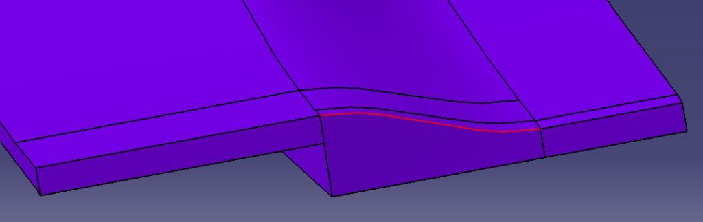

ich habe folgendes Problem:
Ich habe eine Solid gegeben und benötige für die weitere Arbeit die Kontur aus meinem Bild (rote Linie weitergezeichnet) um sie als Guide für eine Volumenkörper mit Mehrfachschnitten zu nutzen. Mit der Spline-Funktion hab ich es bis jetzt noch nicht hinbekommen, die Spline liegt immer etwas daneben und ich weiß langsam nicht mehr wie ich das hinbekommen soll?
Vielleicht kann mir ja hier jemand helfen.
Danke schonmal.

Bitte Systeminfo ausfüllen.
Im FlächenDesign gibt es dazu die Funktion "Ableiten" (ggf dabei Option Tangentenstetigkeit aktivieren).

meinst du im GSD oder wo kann ich die finden?

Ja, im GSD.
Schau doch einfach mal das Menü durch (hab gerade kein Catia da)

kann ich diese abgeleiteten Linien auch als Führungskurven für den Volumenkörper mit Mehrfachschnitten nutzen, oder geht das generell nicht? Bei mir kommt immer die Fehlermeldung:
"Aktueller Verbindungsmodus kann nicht angewendet werden. Den Verbindungsmodus auf "Verhältnis" setzten, Führungselemente oder die Verbindung hinzufügen oder entfernen."
Versteh nicht was ich da machen soll?

Das scheint eher an der Definition des Volumenkörpers mit Mehrfachschnitten zu liegen (zB verdrehtes Profil):
- Endpunkt und Laufrichtung der Profile prüfen
- ggf mal Verbindungsmodus auf "Verhältnis" setzen
- prüfen ob die Führungselement passen.
(siehe auch Doku und Forensuch)
