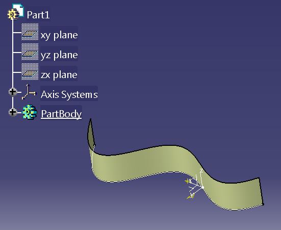

eigentlich eine einfache sache, aber ich kann keine verrundung erstellen.
Das Rotorblatt lässt sich nicht auswählen und ich bekomm nicht heraus warum. Egal obs eine Fläche oder ein Solid ist.
Ich muss dazu sagen das das Rotorblatt nicht in Catia enstanden ist, es wurde in Gridgin erstellt und als .igs datei importiert. Vllt liegt hier der Fehler? Wie kann ich aus den vorhanden Flächen ganz normale Catia Flächen machen?
Ein Bild im Anhang

Hallo Faceless21,
sieht mir ganz nach STL-Daten oder ähnlich aus. Wo hast du die daten her?
Diese solltest(musst) du gezwungener Maßen nachbauen das du sie dann verrunden kannst.
Gruß Uwe

Hallo Faceless21,
mit (Gridgen) kann ich jetzt leider nichts damit anfangen, aber was ich da sehe ist einfach nichts was mann schnell mal nachbauen kann. Sorry
Hier kommst du nicht ums (Nachauen)herum.
Gruß Uwe

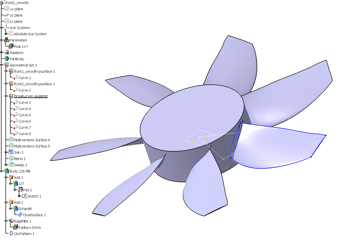

Ich denke mal, dass sowohl die Blätter, als auch die Nabe in jeweils einem Body(Körper) ist. Bevor du verrunden kannst, musst du beide über boolesche Operationen zusammenfassen!
Geht allerdings nur, wenn beide Körper aus solids bestehen! (WSie schon angefragt wurde: stell mal ein screenshot des aufgeklappten Baumes ein)
P.S. Kleiner Tip: das Arbeiten mit Volumen (violette Ikons) ist nicht sooo sehr verbreitet!!! Besser nicht!
gruß, Tom

Körper.2 ist markiert = Rotorblätter - Als Flächenelement?
in Körper.3 wird wohl der Zylinder drinnen sein ;-)
[Diese Nachricht wurde von Thomas Harmening am 28. Apr. 2012 editiert.]

Hi Thomas.
Klar, warum sollte es kein Flächenelement sein? ;-)
P.S. Dafür muss nichtmal das "hybrid-Design" behelligt werden...
P.P.S. Ich denke nicht, das im Körper 2 die Nabe ist. Wenn ja, wären dessen Kanten "gehighlighted"...
gruß, Tom

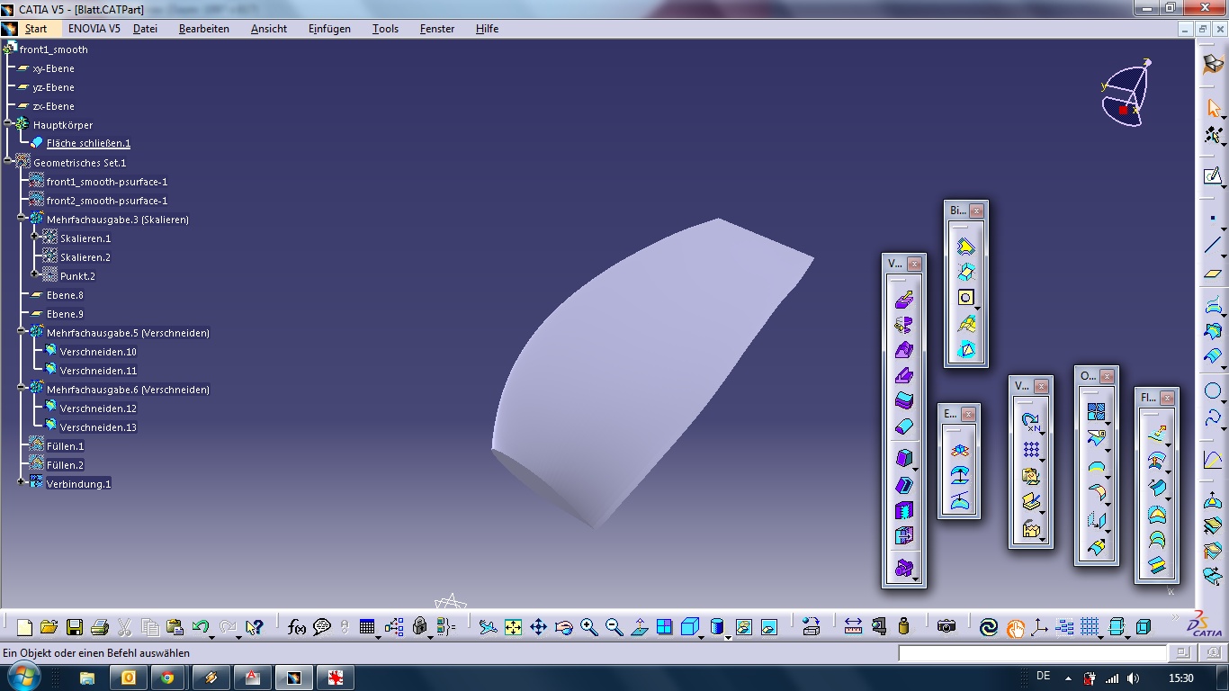

Im Anhang Bilder vom augeklappten Baum und die .igs Datei.
Was ich gemachtr habe: .igs importiert -> Blatt skaliert,gedreht etc. -> die enden gefüllt -> die flächen verbunden -> fläche geschlossen.
Jetzt sollte es doch einfach ein Solid sein mit dem ich arbeiten kann. Geht aber nicht, zumindest kann ich zwischen dem Rotorblatt und der Nabe keine verrundung machen.
Ich hoffe ihr könnt mir weiterhelfen.

Hallo Faceless21,
füge dein Körper2 und Körper3 Zusammen (Add) dann funktionierts.

Hi
danke für den Tipp, aber es klappt nicht. Ich kann mit der funktion : Zusammenfügen die Körper im Baum nicht auswählen. Danach hab ich versucht ein Blatt auszuwählen und dann die Nabe.
Folgender Fehler kahm dann:

Wechsel in PartDesign und verwende die Boole'sche Operation "Zusammenbauen" oder "Hinzufügen". Dann sollte es klappen.

erstellt am: 02. Mai. 2012 18:10    Editieren oder löschen Sie diesen Beitrag!  <-- editieren / zitieren -->   Antwort mit Zitat in Fett Antwort mit kursivem Zitat    Unities abgeben: 1 Unity (wenig hilfreich, aber dennoch)2 Unities3 Unities4 Unities5 Unities6 Unities7 Unities8 Unities9 Unities10 Unities Nur für Faceless21 10 Unities + Antwort hilfreich
Die einzelnen Flächenfacetten deines Rotorblatt bestehen nur aus Geraden - das wird So mit einer Verrundung nie klappen.

Hallo Thomas,
das sehe ich auch so.

Ich hab bis jetzt alle tips ausprobiert, hat aber alles noch nicht geholfen.
Wie schaffe ich es den das die Fläche nicht aus diesen "facetten" besteht?
Ich habe noch folgende .igs datei. Leider schafft es mein Rechner nicht mit ihr zu arbeiten, bzw ich kann keine fläche drüber ziehn.
Im Anhang die Datei.
Bleiben mir noch andere wege wie ich aus den vorhanden facettenflächen  passende fläche bekomme?

Hallo Arthur,
das ist das was Thomas meinte.
Deine Fläche besteht aus den Patches.
Du mußt die eine saubere Fläche erzeugen. Das ist allerding nicht ganz so einfach.
Verringere die Punkte der Profillinen auf ein Minimum und erzeuge dir den Flügel neu.
Gruß Uwe

erstellt am: 02. Mai. 2012 21:08    Editieren oder löschen Sie diesen Beitrag!  <-- editieren / zitieren -->   Antwort mit Zitat in Fett Antwort mit kursivem Zitat    Unities abgeben: 1 Unity (wenig hilfreich, aber dennoch)2 Unities3 Unities4 Unities5 Unities6 Unities7 Unities8 Unities9 Unities10 Unities Nur für Faceless21 10 Unities + Antwort hilfreich
deine beiden Igs flächen in V5 importiert belegen ja schon knapp 18 MB...
sind wellig und definieren IMHOIn my humble oppinion (Meiner Meinung nach) nicht genau die beiden Seiten
Grob:
Geine Halbschale, die Randkurven ableiten, glätten und eine neue Fläche aufziehen
aus beiden Halbschalen einen Join bilden,
Close Solid,  Mustern mit Zylinder verrunden.
Modell kann ich leider nicht hochladen, das hat 226 MB... *urghs* und Das Rotorblatt sieht bescheiden aus und mehr als 'nen 10er Radius ist auch nicht drinnen.
Die Rangkurven, Tangenten/Krümmungsstetigkeiten müsste man noch besser Definieren :-)
