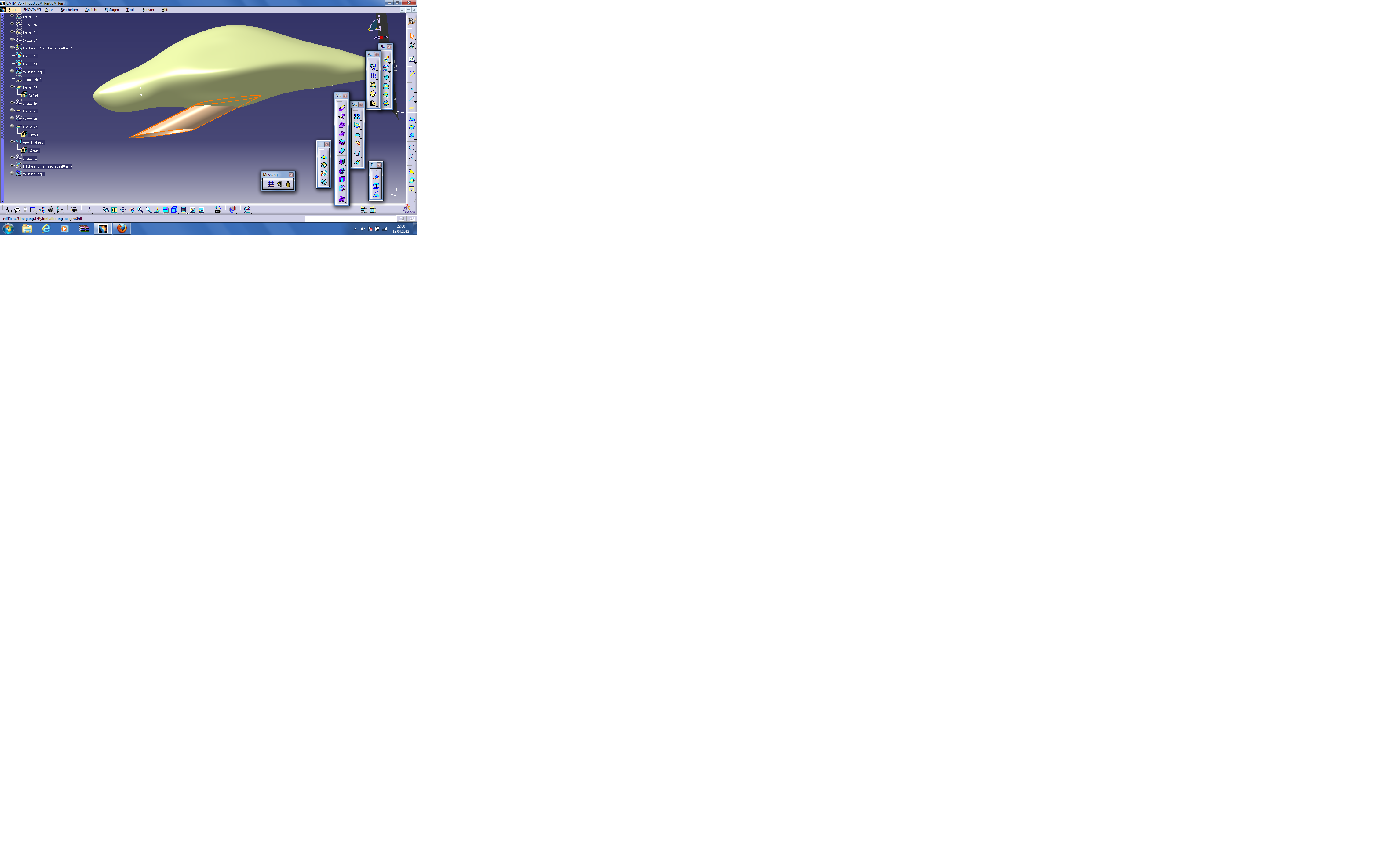

hallo zusammen,
ich bräuchte dringend eure hilfe:
ich möchte 2 teile verbinden, wobei der verlauf des übergangs tangentialstetig ist

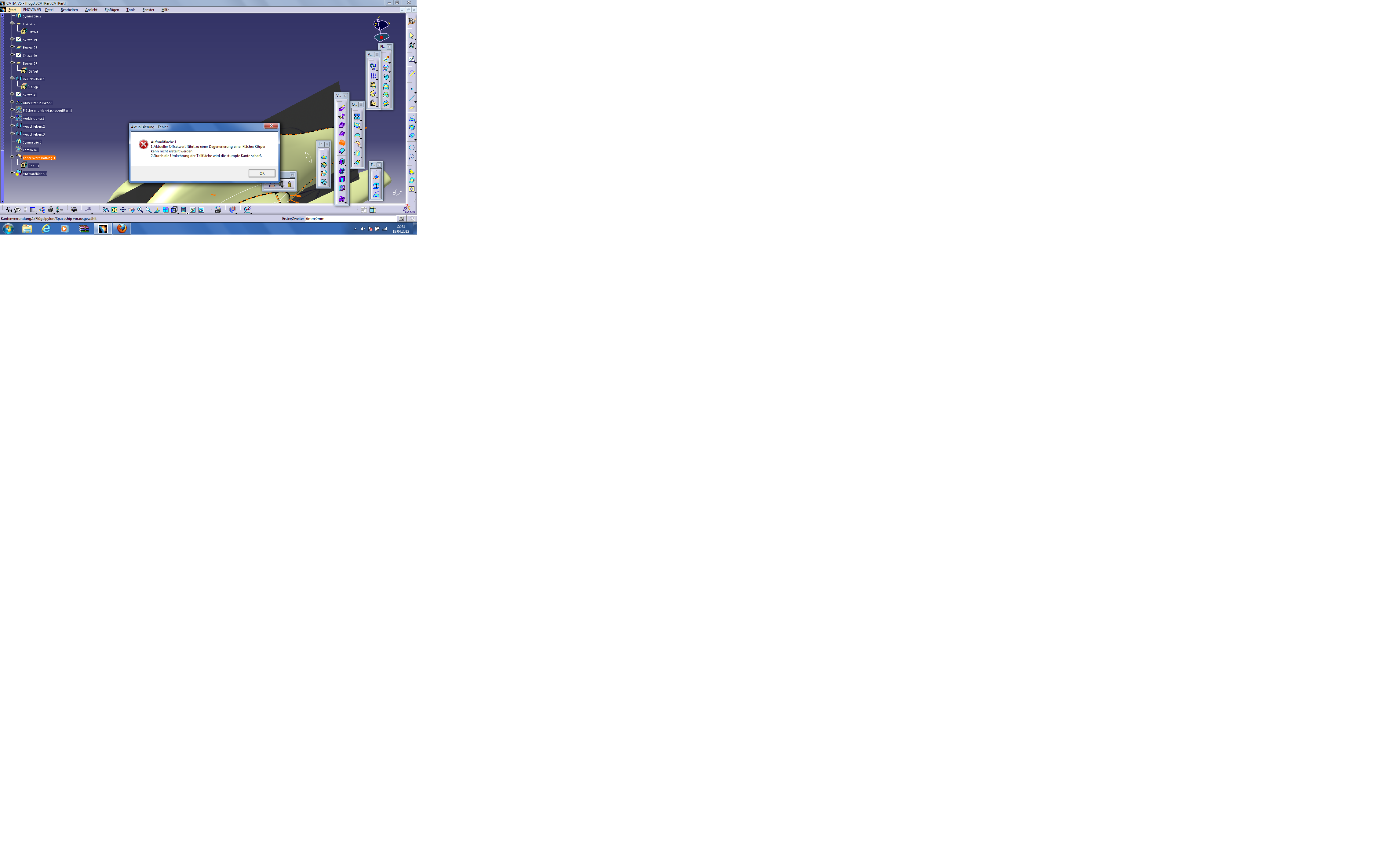

ich hatte es mit `trimmen´ versucht und darauf auf verrunden, was auch geklappt hat, aber danach muss ich die verbindung mit mindestens 6mm aufmaßen,wo catia v5 r18 fehlermeldungen anzeigt
hier das bild
danke für eure hilfe

Welche Fehlermeldung gibt Catia aus? (beim "Offseten" oder Aufdicken?)
Wenn du die Fläche nach außen Aufdickst/Offsetest, muss deine Verrundung mindestens so groß sein wie deine Wanddicke.

Ich sehe auf den ersten Blick nichts, was dort für eine Verrundungun(fillet) ein Problem darstellen würde...
Wenn du das Ergebnis 6mm offsettieren mußt: Welche Verrundung gibst du denn auf? ich hoffe GRÖßER als 6mm! ;-)

Entweder verwendet du einen größeren Radius für die Verrundung (was die Fehlermeldung auch indirekt aussagt) bzw es gibt andere Stellen bei der Radius von 6mm unterschritten wird die d bereinigen musst. (warum hast du nicht gleich die Außenfläche modelliert?)
Oder du machst die Verrundung erste nach dem Aufdicken (wenn es wirklich an dieser liegt).
Mach die "Aufdickung" lieber im PartDesign (Volumen, wie du sie verwendest werde sehr selten benutzt).

wenn ich nämlich "trimmen" verwende und ich auf tangentialstetigkeit überprüfe zeigt catia eine fehlermeldung an
also müsste erst eine tangentialstetige verbindung erstellt werden, die man dann eventuell verrunden muss oder auch nicht und zu guter letzt noch aufmaßen muss mit mindestens 6mm

[...]wenn ich nämlich "trimmen" verwende und ich auf tangentialstetigkeit überprüfe zeigt catia eine fehlermeldung an [...]
Klar, denn "trimmen" erzeugt ja auch keine Tangentenstetigkeiten!
[...] also müsste erst eine tangentialstetige verbindung erstellt werden, die man dann eventuell verrunden muss [...]
Verrundungen SIND(!) tangentenstetige Übergänge.
Mein Tip: Entweder kümmerst du dich zuerst um die Flächen, dann erst um deren Verrundungen, oder/und du stellst sicher, dass du vor dem Offsettieren überprüfst, dass du nirgendwo einen Radius hast, der kleiner als dein Offsetwert ist.
Wie bereits gesagt solltest du als Flächen oder Solid, NICHT als Volumen offsettieren.
