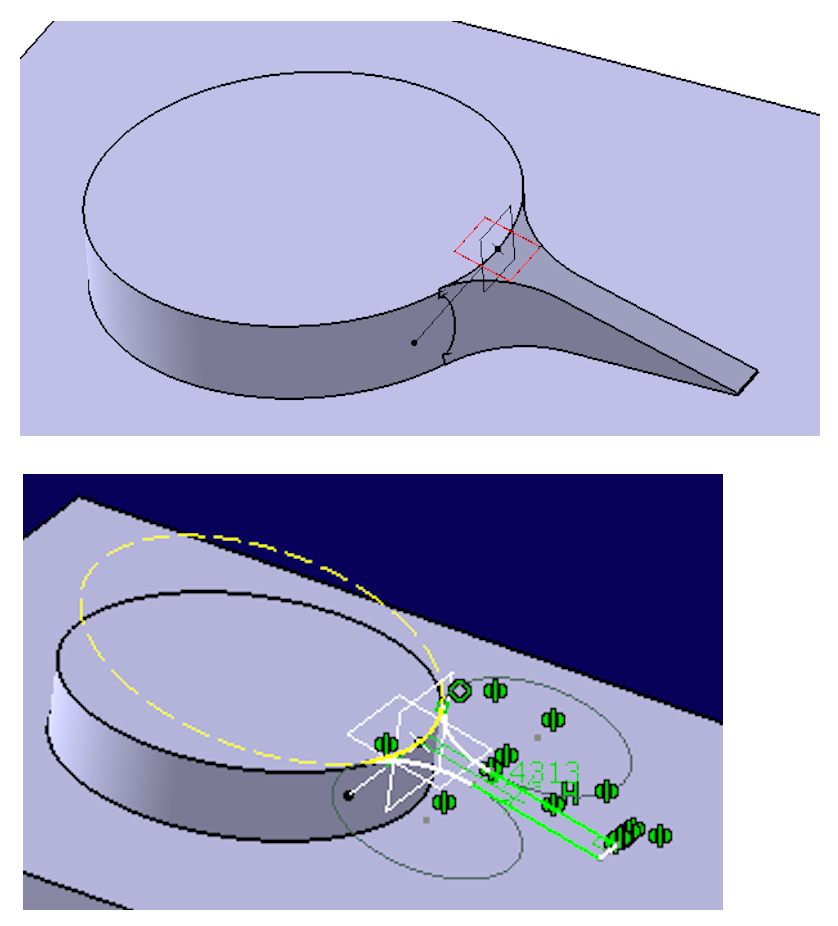

Moin, ihr Lieben
Ich möchte eine flächige Versteifung an einen Zylinder legen.
Ich definiere dazu einen Punkt auf der Oberkante des Zylinders und lege eine schräge Ebene durch.
Auf dieser skizziere ich die Rippenfläche, projiziere diese auf die untere Stützfläche und erstelle einen
Volumenkörper mit Mehrfachschnitten.
Aber irgendwie sieht der so kruschelig aus und steht auch, natürlich, oben über.
Geht es irgendwie besser?
Gruß, Jürgen

Ich würde die Rippe zB so erstellen:
- Block mit der Rippen (ohne Radius) erstellen
    -> bis Ebene (die schräge Ebene)
    -> Skizze nur als ein Linie und "Dickes Profil" beim Block verwenden
- Rippe verrunden

V5R16Versteifung.zip
und dann hätte Catia noch die RippenVersteifung-Funktion

Danke Bernd, danke Thomas
Bernd: Na ja, ich habe mir gedacht, dass es vielleicht unter dem Einsatz von Flächen etwas intelligenter gehen könnte.
      Darauf, den Block von unten nach oben aufzuziehen, bin ich nicht gekommen.
Thomas: Meinst du die Rippenfunktion oder die Versteifungsfunktion? Den Einsatz der Rippenfunktion würde ich hier nicht verstehen,
        Versteifungsfunktion verstehe ich.

Thomas,
sorry, die Zip habe ich eben erst gesehen. Nun ist alles klar.
Danke für deine Mühe bzw. die geopferte Zeit.
