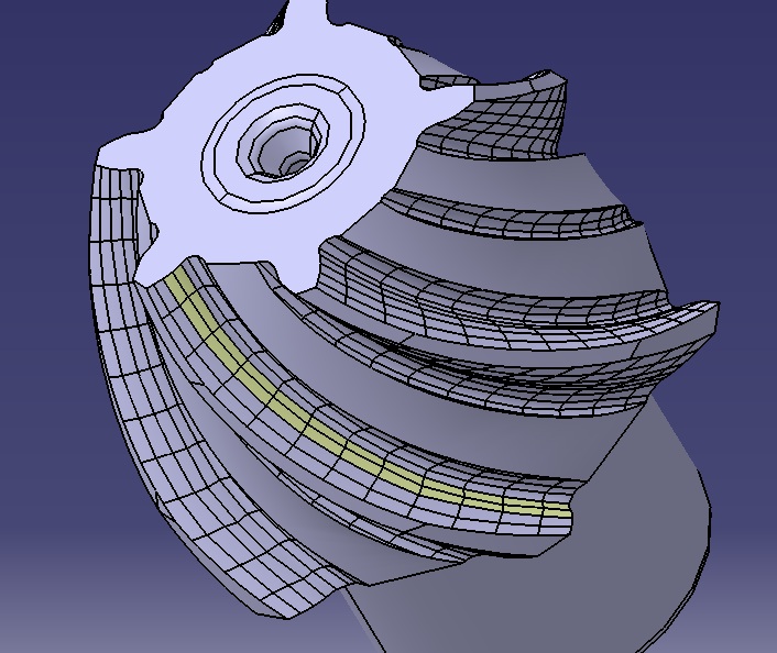

Hi!
Ich habe folgendes Problem und benötige dringend Hilfe:
Das im Bild gezeigte Kegelzahnrad habe ich als Step-File erhalten.
Nun soll ich die Geometrie der Zahnflankenfläche(gelb im Bild) als Negativ auf einen Quader kopieren, damit dieser Quader als Druckkörper zur Belastung des Zahns dienen kann.
Die Fläche im Step-File besteht allerdings aus vielen kleinen Rechteckflächen. Ich habe nun diese Einzelflächen mittels Befehl "Zusammenfügen" vereinigt. Anschließend wollte ich durch "Powercopy" diese zusammengefügte Fläche auf meinen Quader kopieren, leider funktioniert dies nicht.
Gibt es irgendeine Lösung mittels Catia für mein Problem?
Vielen Dank schon mal fürs Lesen.
MFG
Chris

Willkommen im Forum. Bitte Systeminfo ausfüllen.
Warm willst du eine Powercopy verwenden? Einfach deinen Join (Zusammenfügen) kopieren und im anderen Part über "Einfügen Spezial -> als Ergebnis" einfügen.
