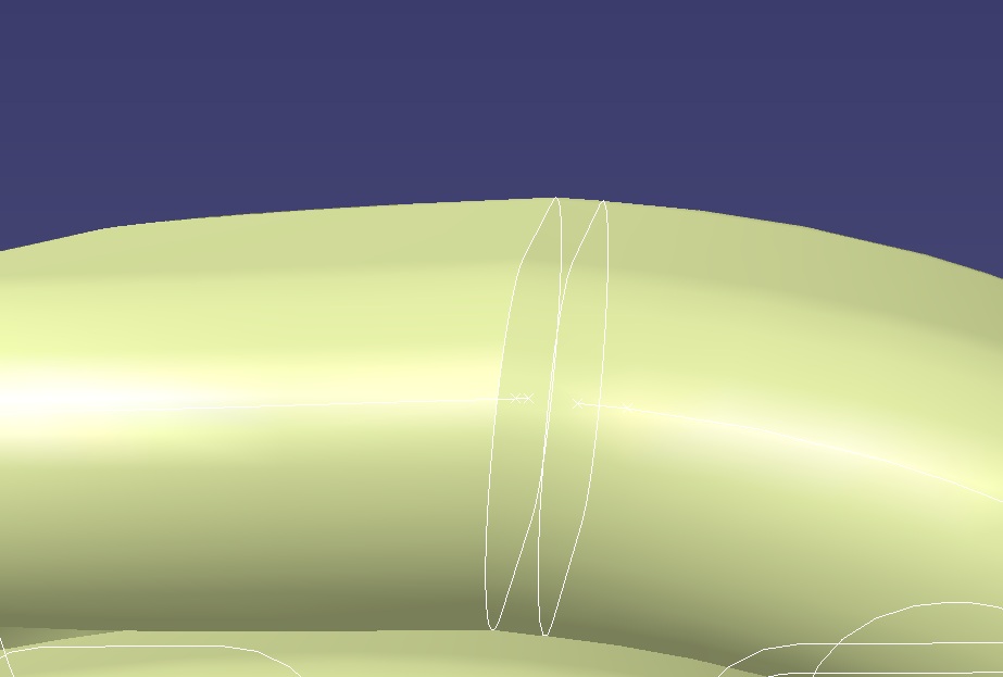

es handelt sich um einen Krümmer.
Ich habe 2 Splines mit mit je einer Translation. Die Öffungen stehen sich gegenüber die ich mit der Funktion Übergang verbunden habe.
Wenn ich nun die Funktion Aufmaß im Part-Design nutze habe ich zwischen den Translationen und dem Übergang jeweils einen Spalt und ich weiß nicht wie ich diesen (mit Material) füllen kann.
In der Suche hab ich leider nichts dazu gefunden ich hoffe es kann mir jemand weiterhelfen.

Deine beiden Flächen gehen nicht tangential ineinander über. Das heißt, dass am Stoß von der einen zur anderen Fläche ein Winkel entsteht. Die Offsetfläche(n) wird(werden) dadurch erzeugt, dass die "alten" Flächen normal, das heißt mit 90° offsettiert werden. dadurch öffnet sich der Spalt am Stoß-
Also: Du brauchst tangentiale Übergänge!

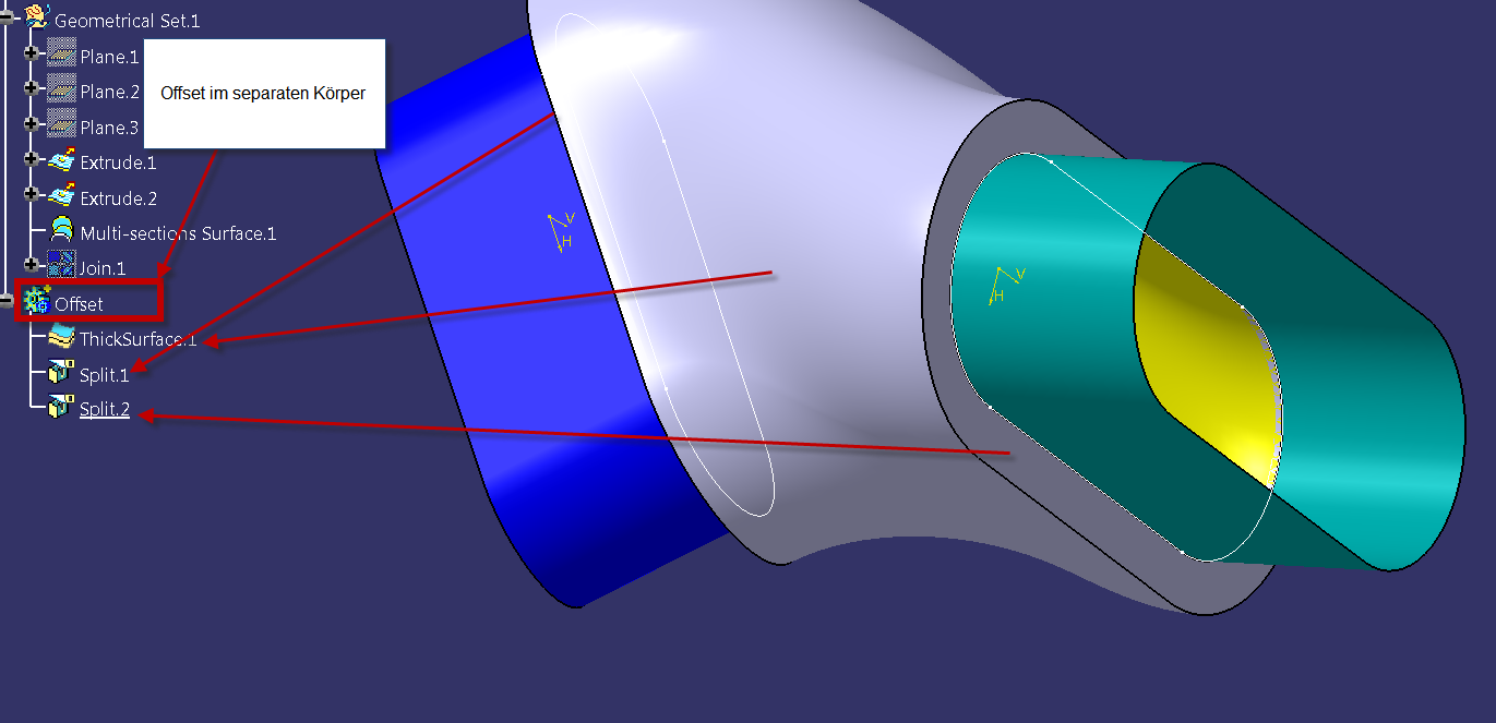

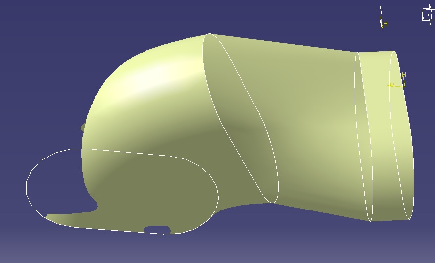

erstellt am: 13. Mrz. 2012 10:24    Editieren oder löschen Sie diesen Beitrag!  <-- editieren / zitieren -->   Antwort mit Zitat in Fett Antwort mit kursivem Zitat    Unities abgeben: 1 Unity (wenig hilfreich, aber dennoch)2 Unities3 Unities4 Unities5 Unities6 Unities7 Unities8 Unities9 Unities10 Unities
Also das obendargestellte Problem ist mit der Tangentenstetigkeit gelöst...

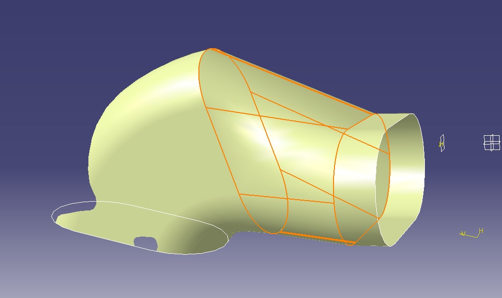

hier der Übergang der dann trotzdem noch Probleme macht.
Li. u. Re. wieder Translationen und in der mitte ein Übergang auf der linken Seite kommt gleich eine Fehlermeldung wenn ich Tangentenstetigkeit einstelle auf der rechten gehts so halber... da macht er es aber beim OK drücken kommt dann das er das Aufmaß nicht mehr erstellen kann.
Verrätst du mir auch wie man die Lücken füllt?

erstellt am: 13. Mrz. 2012 10:39    Editieren oder löschen Sie diesen Beitrag!  <-- editieren / zitieren -->   Antwort mit Zitat in Fett Antwort mit kursivem Zitat    Unities abgeben: 1 Unity (wenig hilfreich, aber dennoch)2 Unities3 Unities4 Unities5 Unities6 Unities7 Unities8 Unities9 Unities10 Unities

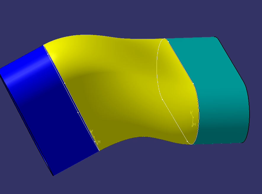

so hab die Fläche des Übergangs markiert

erstellt am: 13. Mrz. 2012 10:58    Editieren oder löschen Sie diesen Beitrag!  <-- editieren / zitieren -->   Antwort mit Zitat in Fett Antwort mit kursivem Zitat    Unities abgeben: 1 Unity (wenig hilfreich, aber dennoch)2 Unities3 Unities4 Unities5 Unities6 Unities7 Unities8 Unities9 Unities10 Unities Nur für Basti-86 10 Unities + Antwort hilfreich
Hallo Basti-86,

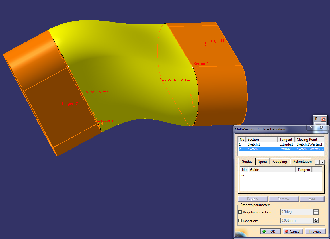

hab das ganze mal nachgestellt.
Zauberwort heist hier "Multi-sections Surface"
Randkurve der grünen Fläche selektieren und direkt die grüne Fläche selektieren.So bekommst du die tangentenstetigkeit in die grüne Fläche.
Das selbe für die blaue Fläche.
Augenmerk auf den "Closing Point" das dieser in einer Flucht liegt.Auch die Ausrichtung beachten(roterPfeil) sonnst verdreht sich die Fläche.
Nachtrag: Die Funktion "Übergang" solltest du nicht bei geschlossenen Kurvenzügen verwenden.
Gruß Uwe

erstellt am: 13. Mrz. 2012 11:24    Editieren oder löschen Sie diesen Beitrag!  <-- editieren / zitieren -->   Antwort mit Zitat in Fett Antwort mit kursivem Zitat    Unities abgeben: 1 Unity (wenig hilfreich, aber dennoch)2 Unities3 Unities4 Unities5 Unities6 Unities7 Unities8 Unities9 Unities10 Unities
also rechte Seite lässt sich anbinden mit dem multi sections surface aber die linke Tanslation leider nicht.
Sobald ich die Fläche dann anklicke kommt die Meldung.
Woran liegt das? Vom Prinzip her ist dein Bsp. genau das selbe nur das links keine Krümmung vorliegt in der Translation ?!

Hallo Basti-86,
ist die linke Fläche "eine"? Wenn nicht könnte das das Problem sein.
Versuch mal die Randkuve Abzuleiten, und diese als Schnitt zu selektieren. Dann der linken Fläche die stetigkeit mit geben.

erstellt am: 13. Mrz. 2012 12:01    Editieren oder löschen Sie diesen Beitrag!  <-- editieren / zitieren -->   Antwort mit Zitat in Fett Antwort mit kursivem Zitat    Unities abgeben: 1 Unity (wenig hilfreich, aber dennoch)2 Unities3 Unities4 Unities5 Unities6 Unities7 Unities8 Unities9 Unities10 Unities

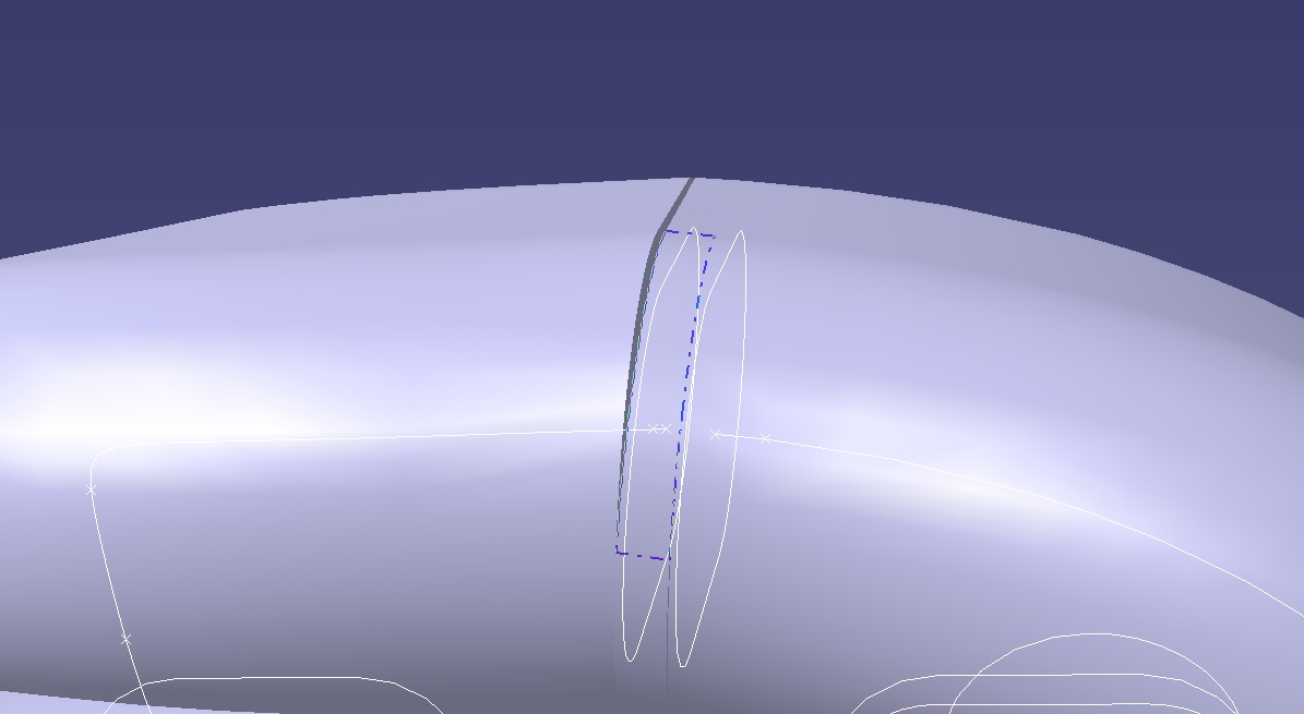

Es hat geklappt nachdem ich von der Translation noch ein Trennvorgang gelöscht hab. Dann die Fläche mit Mehrfachschnitt und die linke Translation wieder von einer anderen Trennen... ich weiß zwar nicht warum Catia das stört aber hat jetzt "soweit" geklappt leider kann ich kein Aufmaß auf die "Fläche mit Mehrfachschnitten" geben was ich mir schon fast gedacht hab als ich die Fläche gesehen hab.
Was mich wieder zurück zu meiner ersten Frage führt... kann man einfach die "Lücken" des Offset füllen zwischen Translation und Übergang?

Offset alleine erzeugen.

Vielen Dank für die Hilfe!
Hab das Aufmaß jetzt drauf.
