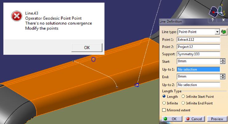

vielleicht suche ich unter den falschen Begriffen aber ich kann mithilfe der Suchfunktion weder unter "Geodäte" als auch unter "geodesic" etwas zu meinen Problem finden:
Möchte ich die beiden blau markierten Punkte auf den kürzesten Weg über die orange Supportfläche verbinden, so bekomme ich beim Versuch diese Geodäte zu konstruieren die Meldung: "There´s no solution: no convergence". Liegen beiden Punkten weiter oben, dann funktioniert das Ganze problemlos.
Hat jemand eine Idee woran das liegen könnte? Für mich ist das Ganze mathematisch eigentlich eindeutig. Wo liegt hier ein Problem mit der Konvergenz?
Vielen Dank für Eure Hilfe
Schöne Grüße
Michael
Nach meinem Verständnis meinen CAD-Entwickler mit "Line" eine Gerade.
Du dagegen brauchst eine Kurve = Curve.
R.Schulze

@Schulze:
Die Funktion ist schon die richtige! Die "Line" funktion erzeugt auch diese Art von Verbindungen.
@Michael:
Ist mir noch nicht aufgefallen, dass das nicht geht. Ich werde das mal erforschen... Aber wenn der Punkt nicht genau auf der Begrenzung, sondern ein wenig davor steht, klappts! Aber das hilft dir nun wohl nicht unbedingt weiter...
gruß, Tom

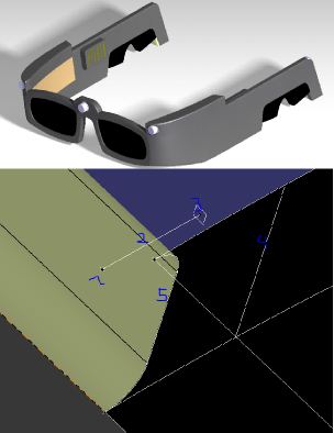

also um eine kurze Vorstellung zu geben, warum eine solche Geodäte für mich so wichtig ist (und auch in der Hoffnung, dass ich eine kurze Rückmeldung bekomme ob meine Herangehensweise gut, mittelmäßig, schlecht oder unterirdisch ist...) mal im Anhang mein derzeitiges Projekt:
Ich möchte eine Spezialbrille konstruieren. Dazu habe ich mir jetzt mal eine Brille konstruiert, wie man sie so ungefähr im 3D-Kino auf hat. Nachdem diese Basisbrille nun fertig ist füge ich meine gewünschten Module an die Brille hinzu.
Da im Inneren eine komplexe Kabelführung und Elektronikintegration hinzukommen soll hab ich alles als Draht- bzw. Flächenmodell (keine Solids) konstruiert. Geodätische Verbindungen wie ich sie bei der Gummiauflage für die Ohren habe, hab ich mangels der Geodäten-Funktion folgendermaßen hingetrickst: Eine normale Linie konstruiert und diese auf den Support projeziert. Allerdings sind dazu 5 Schritte notwendig und mein KE-Baum sieht langsam echt abenteuerlich aus.
Grundsätzlich ist das ganze Modell grundsätzlich entstanden indem ich über Splines ein Drahtmodell konstruiert habe und zwischen dies Flächen aufgespannt habe. Diese Flächen habe ich dann als Ausgangsbasis für die Module benutz...
Schöne Grüße
