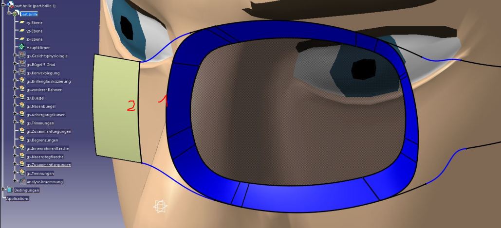

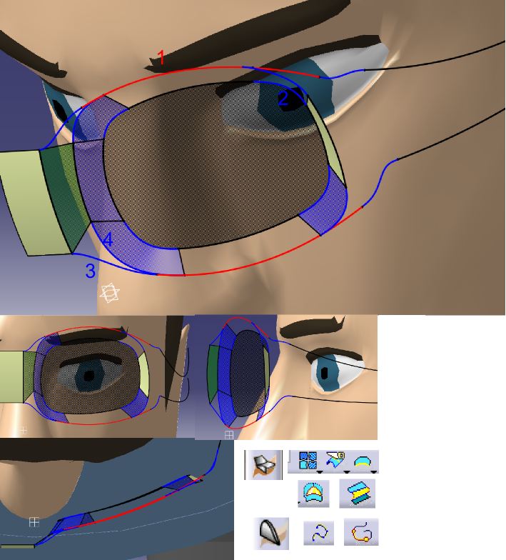

Schönen guten Tag,
ich bin gerade dabei mir eine Brille zu konstruieren. Den Konstruktionsprozess habe ich dabei unterteilt in a) Drahtmodell b) Flächen aus Drahtmodell erzeugen c) Volumina aus Flächen erzeugen.
Als CATIA-Einsteiger hänge ich leider momentan im Punkt a fest und würde mich freuen wenn mir jemand weiterhelfen könnte.
Status quo: In der FreeStyle-Umgebung habe ich 3D-Kurven gezeichnet (siehe Anhang) und diese dann über Freiformübergangskurven (im Bild blau) verbunden.
In der GSD-Umgebung möchte ich nun zwischen den einzelnen Kurven Flächen definieren.
Mein Problem: Wie, wann und in welcher Reihenfolge verwende ich nun die Elemente "Zusammenfügen", "Trennen", "Begrenzung", "Füllen" und "Übergang"?
Momentan habe ich die blauen Flächen durch Übergänge definiert. Möchte ich zwischen Kurve 3 und 4 eine Füllfläche definieren, irritiert mich die Meldung, dass Linie 3 und die rote Linie nicht verbunden sind, während bei der Übergangsfläche die Fehlermeldung etwas von einem Kurvenumkehrpunkt sagt.
Ist mein Vorgehen grundsätzlich falsch oder mache ich einen Fehler im Detail?
Vielen herzlichen Dank für Eure Hilfe.
Schöne Grüße
Michael

versuche mal die Flächen durch mehr Stützkurven zu erzeugen. Stell die Flächenränder über Drahtgeometrie her. Dann sieht du schon wo es später bei der Flächenerzeugung zu Problemen kommen könnte.

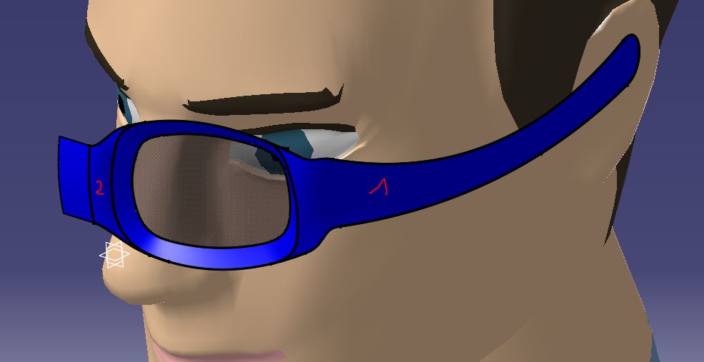

Hab es mit Hilfe von Ableitungen gemacht, die Fläche allerdings durch "Füllen" erzeugt (anstatt "Übergang"). Hat das irgendeinen Nachteil?
Kann ich, ausgehend von diesem Flächenmodell, nun über "Aufmaß" ein Volumenmodell erzeugen oder ist das Vorgehen dafür komplexer? (möchte das Model später ins stl-Format umwandeln, dieses Slicen lassen und dann von einem 3D-Druck-Dienstleister drucken lassen, deshalb muss alles Korrekt als Volumen definiert sein...)

Original erstellt von mechatronikerR:
Hallo Michael,
die Kurven 3 und 4 sind ja auch nicht verbunden, da fehlt ein Stück. Das fehlende Stueck gehoert zu der Fläche, die da schon existiert. Versuch mal, die Randkurve dieser Fläche zu erzeugen und dann das Füllen noch einmal anzusetzen. dann sollte es funktionieren.
catrin
PS. deine Vorgehensweise ist prinzipiell in Ordnung. Nur schade ist, dass du die Nutzung der einzelnen Flächenfunktionen noch nicht gelernt hast. Schau Dir mal das LowCost Buch von Maik Hertha zur Flächenkonstruktion an. das hilft Dir

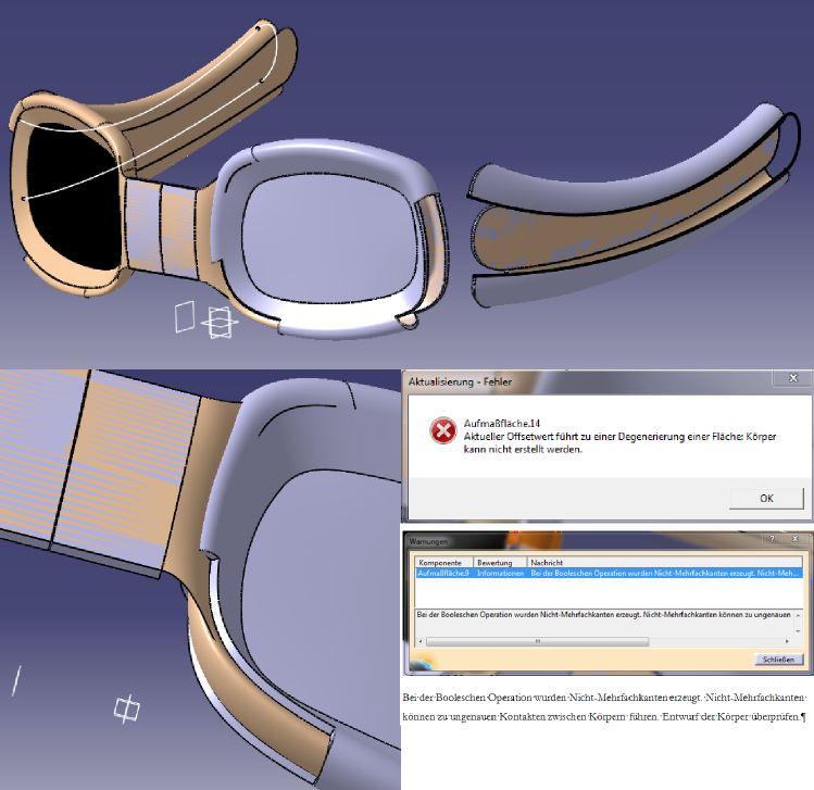

Hallo Catrin,
danke für Deine Antwort. Ich habe zum Einstieg das Buch "Methodik der parametrisch-assoziativen Flächenmodellierung" von Egbert Braß bei uns in der Hochschul-Bibliothek gefunden und die wichtigsten Kapitel durchgemacht. Leider nur im Schnelldurchgang weil ich die Brille so schnell wie möglich für ein Projekt erstellen soll. Sobald ich mehr Luft habe werde ich mir mal Deinen Buchtipp zu Gemüte führen. Danke.
Ich habe jetzt die Flächenmodellierung wie im angefügten Bild gemacht und bin gerade dabei Aufmaßflächen hinzuzufügen. Dass CATIA bei dieser Aktion mekern muss ist mir klar - schließlich schneiden sich die Volumina ja hier gegenseitig. Aber kannst mir vielleicht sagen was ich hier machen muss, damit ich aus all den Flächen Volumina bekomme, die von einem Rapid-Prototyping-3D-Drucker als Volumina erkannt und somit gedruckt werden?
Das genannte Buch behandelt leider nur Flächen und als Mechatronikstudenten habe wir leider nur oberflächliche Grundlagen des Part-Moduls von CATIA gelernt.
Vielen Dank :-)

Hallo Michael,
deine Flächen müssen topologisch sauber aufgebaut sein um sie zu offsetten zu können.
Du mußt tangentenstetige übergänge zu deinen angrenzenden Flächen erzeugen. Dann klapts auch  mit dem Offset.
Wenn du eine schnelle aber unsaubere Lösung suchst versuchs mal mit einem ungenauen Öffset.
Hinter dem Icon Offset
