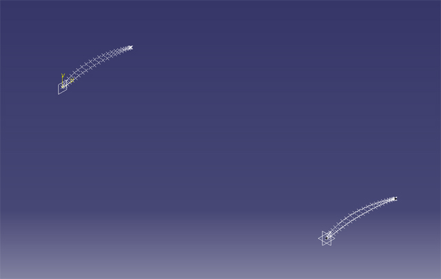

ich bin gerade dabei eine Fläche zu erstellen. Für das Profil habe ich ein Geometrisches Set erstellt und Punkte mithilfe eines Makros aus Excel importiert.
Nun habe ich das Problem, dass das Profil zum Ende hin schmäler werden soll. Bisher (mit manueller Punkte-Eingabe) habe ich immer eine neue Ebene mit Offset eingefügt und eine neue Skizze mit den Punkten erstellt. Ich bekomme aber momentan beim besten Willen nicht hin, die importierten Punkte im Geom. Set in eine andere Offset-Ebene zu verschieben. Vielleicht kann mir da jemand einen Tipp geben ?
Desweiteren möchte ich das Profil in sich verdrehen. Wie kann ich denn das 2. Profil, über das die Fläche definiert wird, um einen bestimmten Winkel zum 1. Profil verdrehen ?

einfach im Sketch die Punkte selektieren und projezieren.(sieh Bild)
Danke, das hat mich schonmal weiter gebracht. Allerdings sind ja dann die projezierten Punkte von den Ursprungspunkten abhängig. Ich möchte aber, das ich die neuen Punkte unabhängig von den Ursprünglichen Punkten in der anderen Ebene definieren kann.
Zur besseren Verständnis: Ich möchte eine Schaufel einer Turbine modellieren. Dazu habe ich mir ein NACA Profil mit einem NACA-Generator erstellt. Das wirft mir dann 50 Punkte aus, welche mir als Gerüst für meine Spline dienen. Diese Turbinenschaufel soll nun von der Wurzel bis zur Spitze einwenig in sich verdreht sein (was so eine Turbinenschaufel ja an sich hat   ) Die Spitze soll außerdem relativ zur Wurzel etwas runter skaliert werden.
Da ich nun nicht immer Lust auf eine Sisyphusarbeit habe, in der ich bis zu 50 x,y-Koordinaten abtippe, wollte ich mir das Leben mit einem Point Import aus Excel erleichtern. Leider funktioniert das nicht so einfach wie ich mir das vorgestellt habe. Der Punkteimport in die Ursprungsebene funktioniert ohne Probleme. Aber in meine zweite und/oder dritte Ebene bekomme ich keine Punkte importiert (bzw projeziert und abgeändert).
Habe mal Bilder zur besseren Verständlichkeit angehängt.

Hi Prames.
Innerhalb des Sketches kannst du alle importierten Punkte isolieren (rechte Maustaste...)
Danach empfiehlt es sich aber, diese Punkte dann zu bemaßen oder zu fixieren, damit sie nicht versehentlich verschoben werden.

Hallo Prames,
Du kannst auch beim projizieren den Schalter "Create Datum" einschalten, dann werden die Elemente direkt isoliert. (siehe Bild)
Hier würde ich das Profil aus der ersten Skizze projizieren in dieser dann Drehung und Skalierung definieren. Das selbe in der dritten oder vierten.. Skizze.
