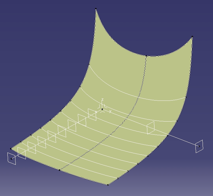

Sehr geehrte CAD-Gemeinde
Ich möchte gerne eine Fläche mittels mathematischer Funktion erzeugen, welche von 2 Variablen abhängig ist.
X und Y sind die Variablen, Z wird berechnet und zusammen sind sie ein Punkt der Fläche.
Die Möglichkeit eine mathematische Kurve mittels "Paralleler Kurve" und definierter Regel zu erzeugen, kenne ich und das funktioniert auch.
In einem Beispiel habe ich daher eine mathematische Kurve/Funktion, abhängig von Y an der Stelle X erzeugt und dies anschließend manuell für weitere X-Positionen gemacht. Zusammen mit Berandungskurven konnte ich mit der Loft-Fläche dann die gewünschte Fläche erstellen. Siehe Bild.
Diese Variante funktioniert zwar, ist allerdings sehr aufwendig und daher meine Frage: Kann man solch eine Fläche auch mit der Regel-Funktion oder ... leichter erstellen?
Ich hoffe, ich konnte mein Anliegen verständlich formulieren.
