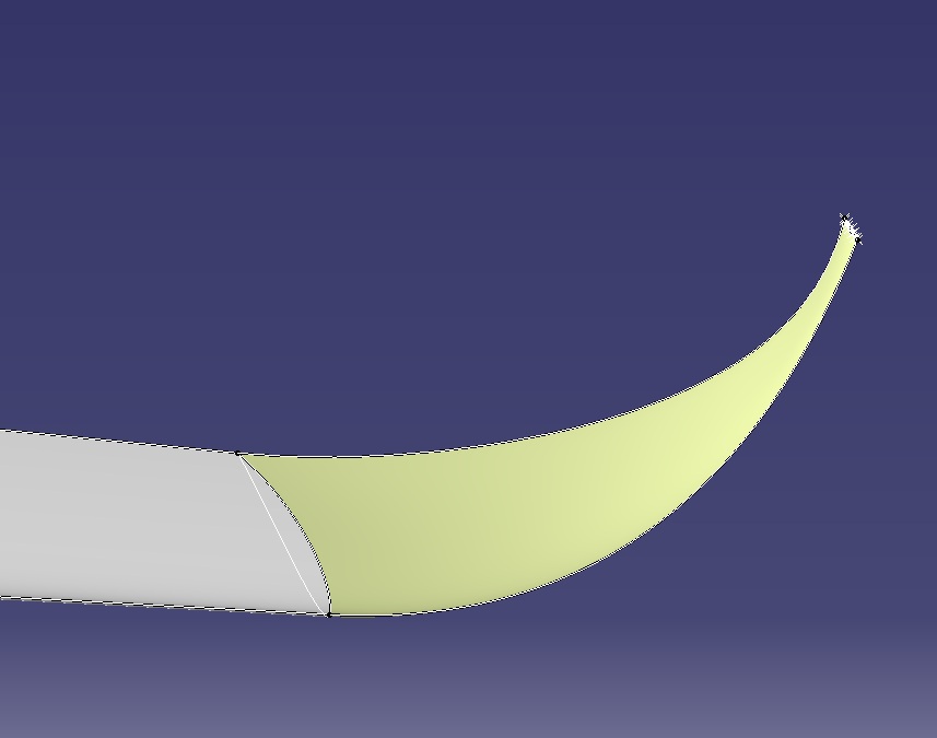

Hallo Zusammen,
noch ein frohes neues Jahr!
ich habe dich suchfunktion schon benutzt, nur leider habe ich noch keine 100%tigen durchblick, wie ich sowas machen kann.
Vielleicht muss ich die verschiedenen Themen auch nur irgendwie kombinieren.
http://www.wingsandwheels.com/images/GAG017b.jpg
Es geht um den Randbogen, bzw. Winglet, wie kann ich sowas, bzw. was ähnliches vernüftig zeichnen ???
Danke schon im voraus!

Hier wurde schon mal so was ähnliches behandelt (allerdings nur eine "normale" Flügelspitze)
Hilft das weiter?

schonmal danke für die Info...
Ich bin jetzt einen Schritt weiter, (siehe Bild).
Jetzt kommt allerdings die frage, wie ich eine Spline in mehrere Achsen Krümme.
Das Problem ist, der Rundung muss weiter außen beginnen UND stärker sein.

ich denke, Du musst das entweder mit einer klassischen Freiformfläche oder einer Blendfläche (Fläche zu Kurve) lösen. Für letzteren Versuch hast Du schon die Voraussetzungen. Über die Spannungsfaktoren und die Qualität des Übergangs (tangential oder krümmungsstetig) ist die Form der Fläche beeinflussbar. Die Freiformfläche bietet die größten Freiheiten und man kann ein assoziatives Matching definieren, welches allerdings nicht vom globalen Update erfasst wird, d.h. Du musst es nach jeder Änderung der Tragfläche manuell nacharbeiten! Außerdem setzt es entsprechende Lizenzen (FSS oder ISD) voraus!
