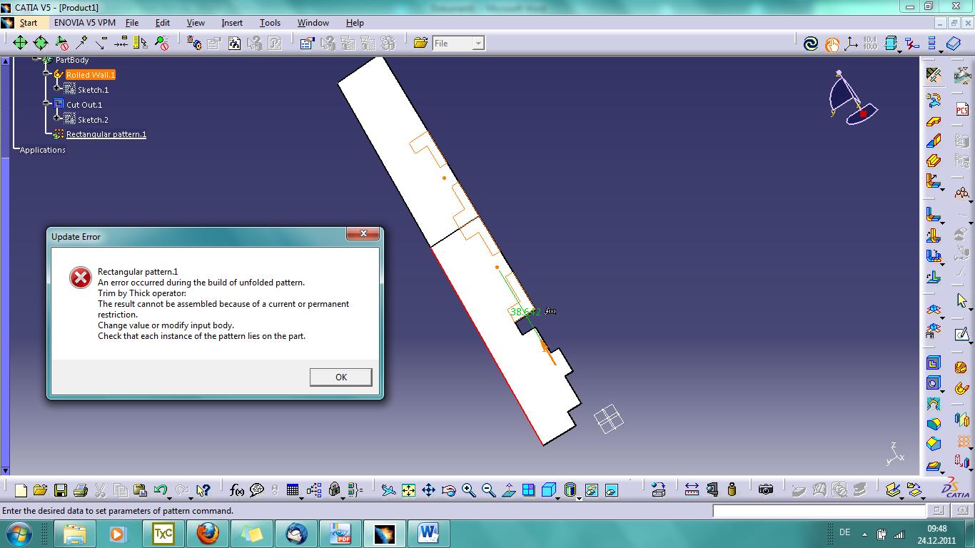

Guten Tag,
versuche ein Rechteckmuster auf eine gerollte Wand zu legen. Das muster sind einfach 2 Taschen, die das Blech teilen. Ich kann das Muster 1x anwenden, aber wenn ich "Exemplare" mit 3 oder mehr besetze klappt es nichtmehr.--> Aufmaßfehler. Mache ich das gleiche im Part-design, funktioniert es wunderbar. Wo könnte der Unterschied liegen?

Hast du schon probiert das Muster (und die Tasche) im abgewickelten Zustand zu erzeugen?
Was meinst du "2 Taschen, die das Blech teilen"? Ist es danach kein zusammenhängendes Blech mehr? (ggf mal Screenshot posten)

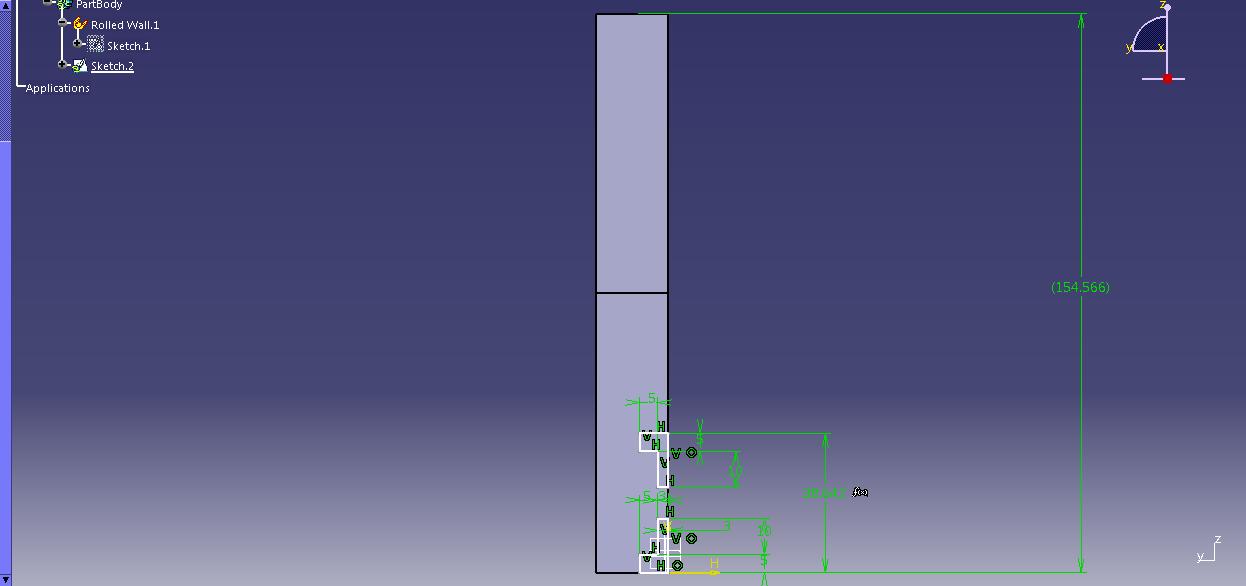

Das Muster wird schon im Abgewickelten Zustand gemacht. Es handelt sich im prinzip um einen Blechstreifen der Aussparungen haben soll. Siehe Skizze.

Hallo JohnMatrix,
Im mittleren Bereich kann Catia kein Material hinzufügen. Hier besteht dein Problem.
