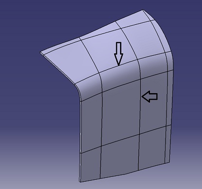

Ich habe eine Frage, wie Ihr auf dem Bild sehen könnt habe ich ein Bauteil dass aus zwei miteinander verbundenen Offsetflächen besteht. Um es gut weiterverarbeiten zu können muss ich alle schwarzen Trennlinien (Pfeile) entfernen.
Hat jemand eine Idee wie das gehen könnte?
Zusammenfügen hab ich schon probiert, im Modellbaum ist die Fläche dann als gemeinsames Element aber die schwarzen Trennlinien bleiben...
Bin über jeden Tipp dankbar,
viele Grüße, meschibub

Hallo meschibub,
stell mal deine Ansicht auf "Shading with edges without smoothe edges" .
Sind dann die Kanten immer noch da?
Wenn nein, hast du einen tangentenstetigen Übergang.
Die Linien stellen die Patches deiner Flächen dar.
Gruß Uwe

Hallo Uwe,
Danke für die schnelle Antwort. Wenn ich unten auf "Schattierung mit Kanten ohne stumpfe Kanten" umschalte sind die Linien weg. Somit sind alle Flächen tangenzial zueinander, das hatte ich auch vorher vermutet aber jetzt bin ich mir sicher...
Das eigentliche Problem besteht aber weiterhin. Ich habe einen Programierer an der Hand der mir ein Programm schreiben soll. Das Programm soll in der Mitte des Bauteils eine Bohrung erzeugt und von dieser Bohrung sternförmig Kanäle bis in alle Ecken erzeugen. Da ich sehr viele solcher Bauteile habe wollen wir das automatisieren. Ihm machen diese Linien bei seiner Arbeit große Probleme und ich versuche jetzt sie von Anfang an loszuwerden.

Hallo meschibub,
wenn du die beiden Teile zusammengefügt hast ist dein Bauteil zusammenhängend.
Die Patches kannst du wenn du möchtest reduziern. Dies ist aber nicht nötig.
Der Programmierer hat bei großen Bauteilen auch diese Patches in seiner Fläche.
Stell dir einen Rechten Winkel mit einem Radius auf der Ecke vor.Die zwei geraden sind tangential mit dem darüberlaufendem Radius verbunden. Diese Konstellation wird immer Patches enthalten.Du wirst immer an dem tangentialen Übergang die (schwarzen Linien) sehen.
Wichtig ist nur, das die Randkurven der Patches geschlossen sind.Was bei dir ja der Fall ist.(weil es ein Solid ist)
Gruß Uwe

Hallo Uwe,
ich weiß nicht genau was das Problem des Programmierers liegt und wie einfach er es umgehen könnte, ich schau mal ob ich da was ändern kann...
Bei einem "einfachen" Bauteil, rechter Winkel mit Radius, bekomme ich zwangsläufig 3 Flächen. In meinen Bauteilen ist die Geometrie aber sowieso in alle Richtungen unstetig.
Vielleicht ein paar Worte zur Entstehungsgeschichte: ich hatte eine Fläche die modifiziert werden sollte. Es wurde im "Free Style" ein Netz drübergelegt und so lange daran "rumgezuppelt" bis die Geometrie passte. Die schwarzen Linien kommen von diesem Netz. Sie sind also nicht das Resultat von Radien oder Ähnlichem. Das Teil hat Radien wo auch keine Linien zu sehen sind. Die muß man doch irgendwie loswerden können.
Du schreibst ich könnte die Patches reduzieren, wie mache ich das? Kann ich das nachträglich oder muss ich dann mein Teil von Anfang an anders aufbauen?

Hallo meschibub,
also mal zur Erklärung:
1.Patches sind die einzelnen Flächen im Flächenverband.(Radien, Freiformflächen, planare Flächen usw.)
2.Die schwarzen Linien sind nichts anderes als die Boundarys (Randkurven)der Patches, also die Randkurven deiner Flächen vor dem zusammenführen zum Flächenverband.
Große Flächenverbände können aus mehreren hunderten von patches bestehen.Diese Tatsache hindert den Programmierer nicht daran seine Programme zu generieren!!
Hier hast du bei einem Flächenverband zwangsläufig drei Patches. Das ist so und das kannst du auch nicht ändern!
Du kannst die Fläche neu aufbauen um deine Patches zu reduzieren.Da ich aber den Anspruch an deine bestehende Fläche nicht kenne im Bezug auf die Genauigkeit könnte das (nachbauen) der Fläche auch nich ohne mehrere Patches geschehen, da man sich an die bestehende Geometrie mehr oder weniger anlehnen muß.
Wenn du das Bauteil vereinfachen darfst, kannst du die Patches mit einem Neuaufbau reduzieren.
Es ist aber in keiner Situation für die Programmierung nötig.
Gruß Uwe

Hi meschibub.
So langsam wirds klarer ;-) . Du gibst das Teil also nicht an einen NC-Programmierer, was wir alle denken, sondern an jemanden, der Dir für dein Problem ein Makro oder Powercopy erzeugt. (Ok, ist auch ein Programmierer in gewisser hinsicht     )
Du schreibst:
...In meinen Bauteilen ist die Geometrie aber sowieso in alle Richtungen unstetig...
Zumindest Dein Beispiel zeigt das aber nicht! Bei dem ist es Punkt- und mindestens tangentenstetig! vielleicht sogar auch krümmungsstetig.
Punkt- und tangentenstetig sollte es auch sein für folgenden Ansatz. (Den müsste dann aber der Programmierer kennen, denn du sollst ja frei in deiner Konstruktion bleiben!)
DIE Fläche, auf der die Mitte erzeugt werden soll muss vorher abgeleitet werden. Dazu würde ich die Funktion Join mit Federation verwenden. Und genau da brauchst du nun die Tangentenstetigkeiten. Die sucht dann nämlich auf Wunsch bis zur nächsten TangentenUNstetigkeit! Und das wird dann bestimmt die Kante des Solids sein.
Auf dieser Fläche kann dann das Makro sich dann austoben.
gruß, Tom

erstellt am: 07. Dez. 2011 15:17    Editieren oder löschen Sie diesen Beitrag!  <-- editieren / zitieren -->   Antwort mit Zitat in Fett Antwort mit kursivem Zitat    Unities abgeben: 1 Unity (wenig hilfreich, aber dennoch)2 Unities3 Unities4 Unities5 Unities6 Unities7 Unities8 Unities9 Unities10 Unities Nur für meschibub 10 Unities + Antwort hilfreich
...und (sinnvoll) vermeiden wirst du die linien nicht können. Eine Patchdifferenzierung wird es fast immer geben, wenn du frei in Deinen Konstruktionen bleiben möchtest! Ansonsten müßten deine Konstruktionen nur aus EINEM Spline (oder Linie) bestehen, die dann jeweils die u- oder v-Richtung representieren.

Hallo Tom!
Danke, das war ein guter Tipp. Join mit Federation hat funktioniert. Er zeigt die Linien zwar immer noch an aber wenn ich mit der Maus drüberfahre scheint es eine Fläche zu sein. Vorher hat immer nur ein Segment der Fläche aufgeleuchtet wenn ich mit der Maus drübergefahren bin.
Ich denke so kriege ich es hin, dankeschön!
