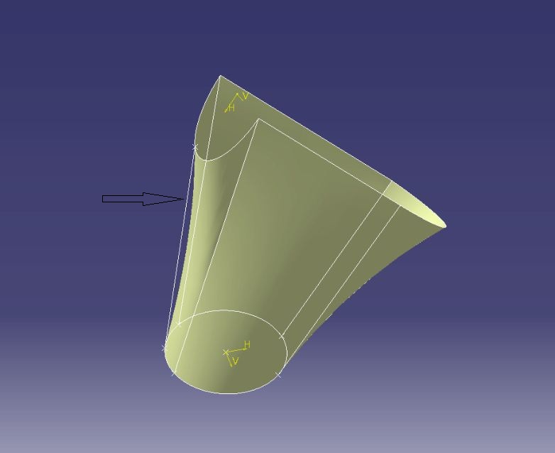

ich möchte über Mehrfachschnitte einen Trichter erzeugen wie in Bild 1 zu sehen.
Als erstes habe ich aus den beiden Skizzen oben die rechtwinkelig zu einander sind eine Verbindung gemacht.....ist das richtig?? ich kann dann den Endpunkt nicht mehr versetzen ?!?
Wenn ich die im Bild markierte Linie mit als Führung einbinde kommt die Meldung, dass die Führungskurven und eine Skizze nicht koplanar sind.
Diese Linie wäre aber sehr wichtig....wie kann ich da vorgehen? Oder macht man sowas eh ganz anders?

Hallo Butters,
Splitte deine Fläche schonmal in Bereiche auf.
Wenn du diesen Trichter aus Blech bauen wolltest, würdest du ihn ja auch nicht aus einem Stück erzeugen, sonden aus mehreren Teilen zusammneschweißen.
Trenne dein Kreis an den 4 Punkten auf. Erzeuge die zwei geraden Wandflächen zuerst.
Dann die beiden gerundeten Flächen.(tangentenstetigkeiten wenn nötig in die geraden Flächen mitgeben.
Bei der linken, wo du das Problem hast solltest du das Profil wenn möglich auf eine saubere Ebene definieren.
Wenn du dann die Fläche nicht so lang benötigst kannst du diese später verschneiden.
Also generell beim Konstruieren so simpel als möglich anfangen, denn komplex wird es von alleine.

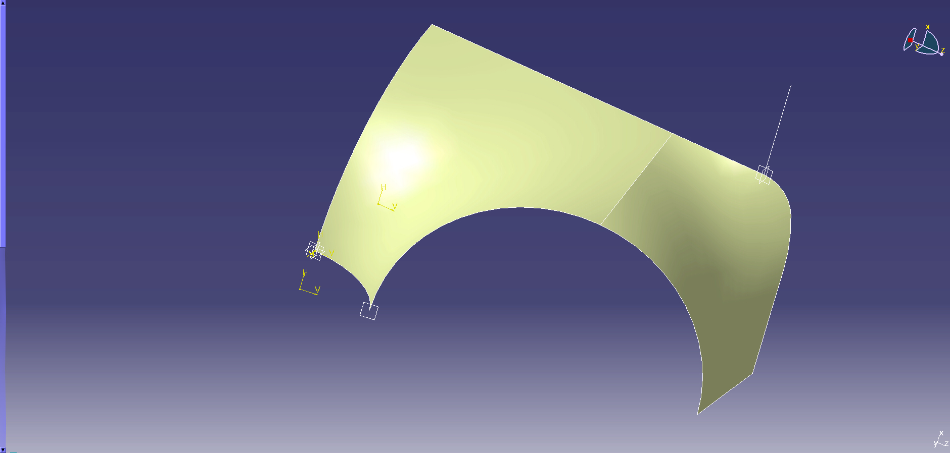

so habe nochmal etwas aus 2 Teilen aufgezogen, jetzt habe ich das Problem, dass ich da oben an der Nahtstelle einen Knick habe.... wie bekomme ich den denn weg? So das die Flächen stetig sind?

Hallo Butters,
du mußt bei der Erzeugung der Fläche tangentenstetigkeit mitgeben.
Nach dem selektieren der linie die Fläche selektieren.
Gruß Uwe

muss da nochmal nachhaken.....bekomme das irgendwie nicht hin (finde nichts wo ich tangentenstetigkeit mit angeben kann)
Könntest du mir das nochmal genauer erklären? Habe bisher nie mit Flächen gearbeitet.
Habe die Flächen mit Füllen aufgezogen.

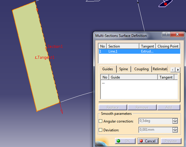

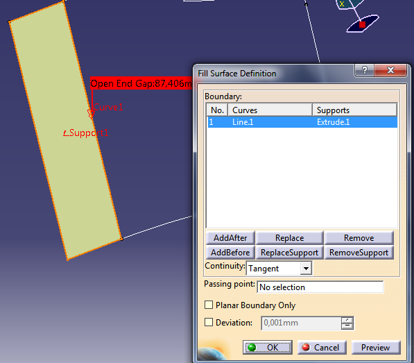

erstellt am: 05. Dez. 2011 17:18    Editieren oder löschen Sie diesen Beitrag!  <-- editieren / zitieren -->   Antwort mit Zitat in Fett Antwort mit kursivem Zitat    Unities abgeben: 1 Unity (wenig hilfreich, aber dennoch)2 Unities3 Unities4 Unities5 Unities6 Unities7 Unities8 Unities9 Unities10 Unities Nur für Butters870 10 Unities + Antwort hilfreich
Hallo Butters870,
einfach nachdem du die  Boundary selektiert hast die angrenzende Fläche selektieren.
Dies wird als Support angezeigt in der Fill-Funktion (Bild 1)
In der Multi Selctons Surface-Funktion nennt sich dies Tangent(Bild2)
Gruß Uwe

so jetzt hat er es....
Vielen Dank für die schnelle Hilfe!
