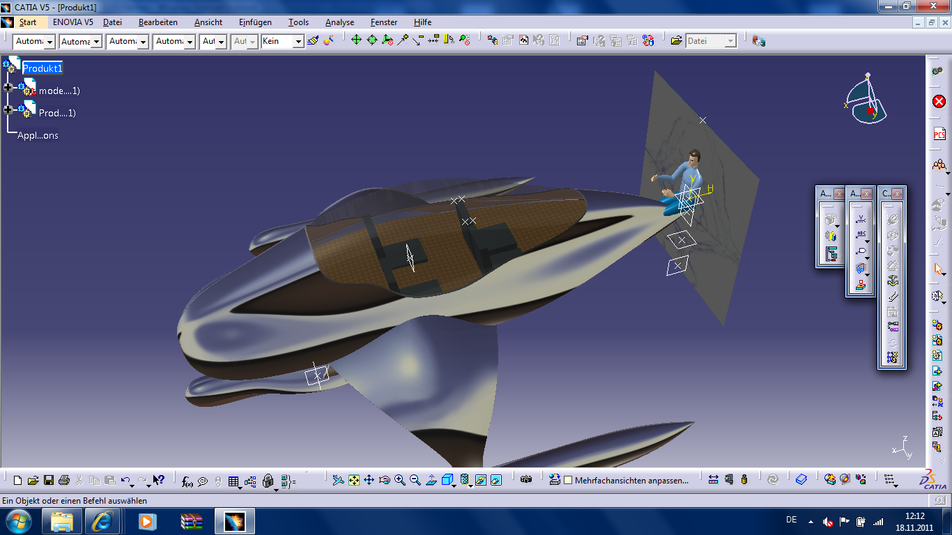

hallo alle zusammen
ich arbeite mit catia v5
und stehe wieder vor einem problem
wie kann ich jetzt das manikin verschieben und drehen, sodass es auf dem vorgesehenen sitz platziert wird
vielen dank im voraus

Einfach "hinschieben" (zB Kompass)

ich habe es mit "verschieben" oder "drehen" im gsd versucht aber ich kann das manikin nicht als element auswählen
also was mach ich da
danke im voraus

Du bist doch in der Baugruppe, da gibt es doch das "Manipulieren" in der Symbolleiste "Bewegen"

ich finde es einfach nicht
hilfffffffffffffeee

ich habs gefunden aber ich kann es nicht anklicken
was jetzt

alternativ könntest du ihm auch ein parametrisches package definieren, dann kannst du h-punkt festlegen, winkel des oberkörpers, pedalerie und lenkrad. da gibt es extra eine funktion für. wenn du dann auf package anwenden klickst, sitzt der manikin direkt am platz.
