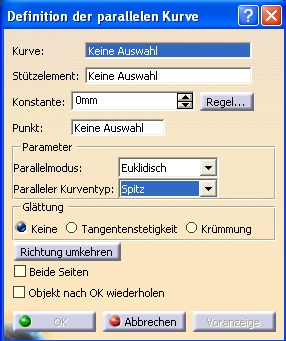

mich würde interessieren welche Funktion hinter der S Amplitude der Parallelen Kurve steht.
Gruß Fit187

Was genau meinst du mit "S-Amplitude"?
Unter der Funktion "Parallele Kurve" finde ich davon nichts...

die Amplitude befindet sich unter dem Button "Regel".
Sie wird aus einer einer Länge z.B. Skizze und einem zweiten Längen Wert auf einer Ebene erstellt.
Sie ist eine vorgegebene Regel.
Mich würde die Mathematische Funktion und die Verwendung dieser Kurve interssieren.
Gruß Fit

Du findest diese Funktion in jeglicher Regel, nicht nir in der parallelen Kurve. Sie definiert auch nicht die Amplitude!
Bei einer linearen Regel steigt der Wert vom Anfangs- zum Endwert linear an (mathematik: zwei Randbedingungen, also gleichung ersten Grades -> Geradengleichung)
Bei einer s-förmigen Regel steigt der Wert vom Anfangs- zum Endwert tangential an ("s-förmig")(mathematik: vier Randbedingungen, 2 Punkt- und 2 Tangentenstetigkeiten also Gleichung dritten Grades)
Diese Unterfunktion brauchst du um zum Beispiel in angrenzende Flächen und Kurven tangentenstetige Übergänge zu erzeugen.
