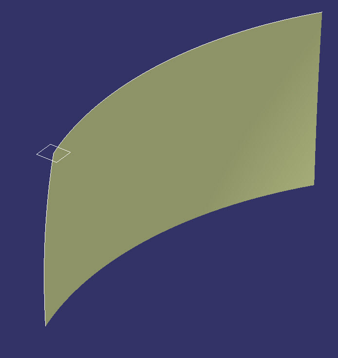

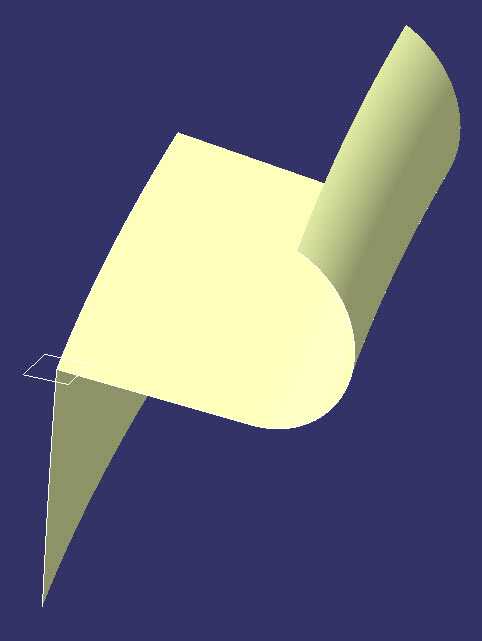

Ich bin im GSD ziemlich neu und versuche seit fast zwei Tagen, aus zwei getrennten Parts mit Flächeninhalt die jeweiligen Volumenkörper herzustellen,
um sie danach im Assembly zusammenzufügen und zu positionieren. Vielleicht mache ich einen Denkfehler oder es geht tatsächlich nicht...
Ich hab versucht, die zwei Bilder upzuloaden, aber hier erscheint immer eine txt-Datei... Ebenfalls: Himmel sakra
Ich hoffe, dass mich hier jemand auf den rechten Weg führen kann.

Was passiert denn, wenn du es positionieren willst?
Denn "Aufmaßfläch" ist die richtige Funtion für die beiden Parts (auch für sphärisch gekrümmte Flächen!). Welche Fehlermeldung bekommst du?

Aufmaßflächen und tralala, alles gemacht. Ins Assembly eingefügt. Wenn ich z.B. mit einer Kontaktbedingung die beiden aufeinander setzen möchte, werden die
Flächen nicht erkannt. Keine Fehlermeldung, einfach nicht erkannt. So einfach ist das. Auch ohne Solid geht es nicht. CATIA erkennt die Flächen einfach nicht.

Dann musst du dir Geometrie (zB Ebenen, Linie, ...) erzeugen, die um Positionierten der Teile in der Baugruppe verwenden kannst.

genau! oder ein zwei achsensysteme in einem weiteren Part( also einem skelett)erzeugen die in dem gleichen relativen abstand zueinander stehen, die deine teile zukunftig einnehmen sollen. Auf dieses Skelett kannst du dann die Achsenkreuze deiner Parts positionieren. (Dieses Skelett wird dir meines Wissens gegeben)

Und warum du eventuell manches nicht selektieren kann, kann an
1. Deinen Settings liegen, die in der Assembly Workbench eingestellt sind (z.b. Only published elements) bei der constraint erzeugung
Prüfe das mal.
2. gekrümmte flächen, kann man keinen kontakt verpassen, denn wo sollte der kontakt dann liegen? eher unten weiter oben? Catia arbeitet mit freiheitsgraden und eine gerümmte fläche bietet mit nur einem kontaktpunkt dann doch viel interpretation wie die teile zueinander stehen sollen.
Daher funktioniert hier nur die methode über skelette oder hilfsebenen in jedem part wie bereits oben erwähnt und beschrieben wurde.
