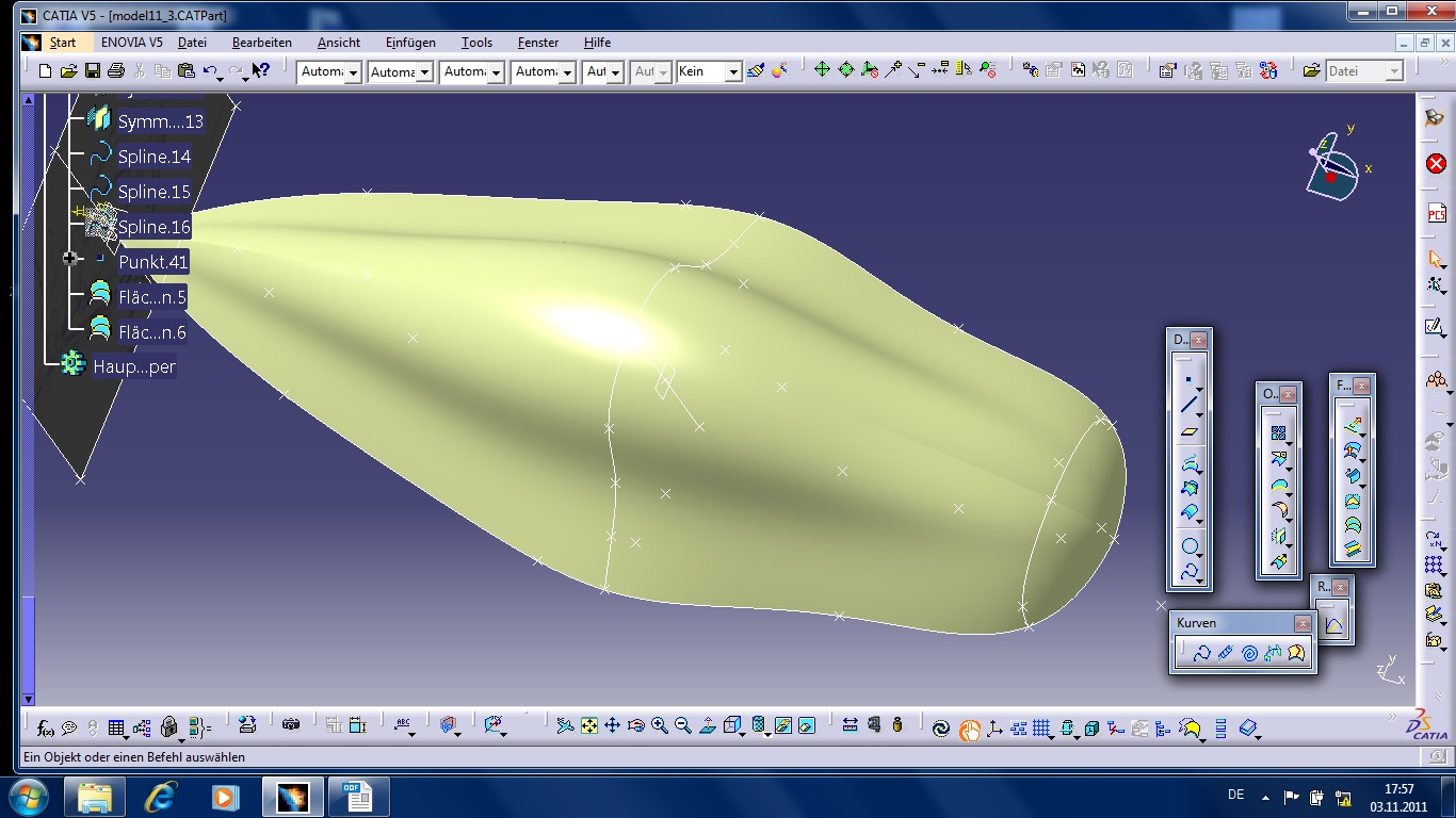

hallo alle zusammen,
ich komme bei einer Sache überhaupt nicht weiter und bräuchte dringend eure Hilfe:
ich soll einen Rumpf konstruieren, dabei soll der Körper möglichst gleichmäßig verlaufen:
ich habe eine Fläche mit Mehrfachschnitten verwendet und habe die Hälfte des Rumpfes erstellt und dann die Seite gespiegelt, aber in der Mitte ist eine Kante zu sehen, nur in Höhe der Führungslinie gibt es keine Kante.
Ich habe schon vieles probiert aber bei keinem bin ich weiter
gekommen
Wie bekomme ich die Kante weg, sodass das Profil kotinuierlich ohne Knick verläuft ,
gibt es nicht die Möglichkeit zu sagen, dass die komplette obere Spline senkrecht zur Führungsline verläuft?
Ich hoffe Ihr habt mich verstanden?
Ich bedanke mich schon mal im voraus.
Mit freundlichen Grüßen sarmilan

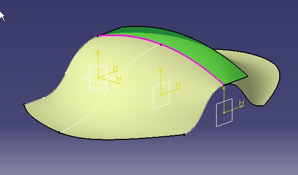

Hi sarmilan.
probiers mal so:
- Erzeug dir eine Guidekurve in der Mittelebene (pink)
- Extrudiere diese (grün) und nutze sie als Guidecurve (tangentialität in die grüne Extrusionsfläche)
- dann spiegeln
gruß, Tom

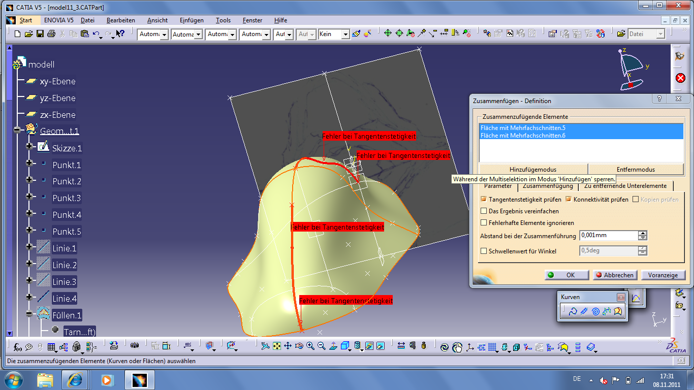

gsd
erstellt am: 08. Nov. 2011 17:42    Editieren oder löschen Sie diesen Beitrag!  <-- editieren / zitieren -->   Antwort mit Zitat in Fett Antwort mit kursivem Zitat    Unities abgeben: 1 Unity (wenig hilfreich, aber dennoch)2 Unities3 Unities4 Unities5 Unities6 Unities7 Unities8 Unities9 Unities10 Unities
leider komm ich immer noch nicht weiter!
die 2 Schalen sind an der Spline an der sie verbunden sind nicht tangentialstetig
wie bekomme ich das hin, dass sie es werden
vielen dank im voraus#
mfg bsarmilan

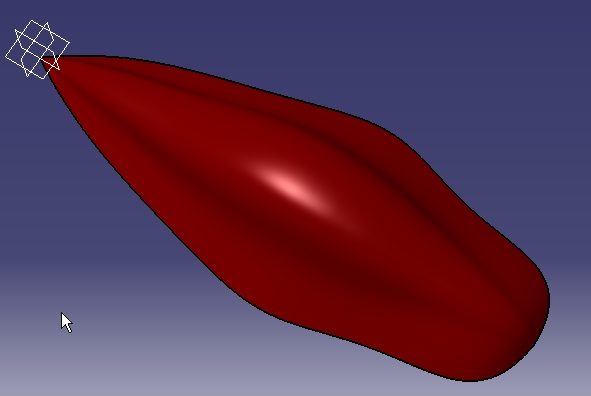

achja! und noch ein Bild...
gruß, Tom

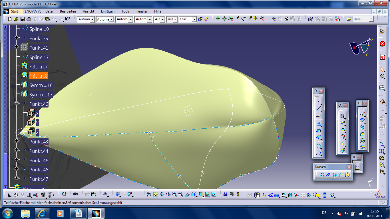

erstellt am: 09. Nov. 2011 18:22    Editieren oder löschen Sie diesen Beitrag!  <-- editieren / zitieren -->   Antwort mit Zitat in Fett Antwort mit kursivem Zitat    Unities abgeben: 1 Unity (wenig hilfreich, aber dennoch)2 Unities3 Unities4 Unities5 Unities6 Unities7 Unities8 Unities9 Unities10 Unities
model11_3.rar
hi ich bedanke mich nochmals herzlichst für eure hilfe
nun aber noch ein problem
1.wie bekomme ich jetzt die ritze auf der unteren schale
ich habe überprüft, ob die verbindung tangentialstetig ist, dennoch ist der heckbereich etwas nach innen gewölbt
2. wenn ich nun untere und obere schale verbinden möchte und die verbindung auf tangentialstetigkeit überprüfe
kommt ein error
was kann man denn da machen
danke vielmals schon mal im voraus
für die rettung
mfg bsarmilan

2. wenn ich nun untere und obere schale verbinden möchte und die verbindung auf Tangentialstetigkeit überprüfe
kommt ein error
sorry, aber jetzt überleg mal. sind denn die flächen der Ober- und Unterschale an deiner Trennung nun tangentenstetig oder nicht?
Also das ist wohl keine Tangentenstetigkeit ersichtlich.
Wenn du deine zwei Schalen zusammenfügen möchtest lass den Schalter "Tangentenstätigkeit prüfen" weg.
Dann funzt auch dein Join.
Also wenn du deine Schalenhälften Tangentenstetig zusammenfügen möchtest, dann solltest du die Geometrien ach dem entsprechend anpassen.
Hast du dir den Link angeschaut. Hier ist alles beschrieben wie man sinnvoll einen tangentenstetigen Flächenverband erzeugt.
Wenn du uns deine Anspruch mitteilen würdest können wir auch gezielt helfen.

.wie bekomme ich jetzt die ritze auf der unteren schale glatt
also was kann man da tun
danke für eure hilfe
