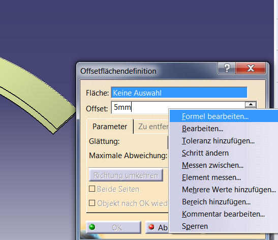

kann man Aufmaßflächen im GSD einen definierten Parameter zuweisen?
Sodass sich bei einer Änderung des Parameters über den Strukturbaum, alle Aufmaßflächen mit diesem Parameter anpassen?

Klar, du kannst jedem Aufmaßwert den der ersten Aufmaßfläche aufdrücken.
Ich würds aber eher so machen, dass ich zuerst einen Benutzerparameter erstelle und alle anderen Flächenaufmaße auf diesen beziehe.Ist auch einfacher über den Baum zugänglich und schneller - auch stabiler - zu ändern

Ja genau so habe ich mir das vorgestellt. Ich möchte dem Offset einen Parameter über den Baum zuordnen. Habe dazu den Parameter auch schon erstellt.
Wenn ich jetzt die Funktion "Aufmaßfläche" aufrufe, so kann ich lediglich die zwei Offset-Werte eingeben und kann leider keinen meiner Parameter hierzu anklicken.
Ich wäre euch sehr dankbar, wenn ihr mir sagen könntet wie ich den Parameter dem Offset zuweise.

Im Fenster "Offset" (dort wo der Wert des Offsets eingegeben wird) RTM, dann Formel bearbeiten und dann den Parameter im Baum selektieren.
fertig.
