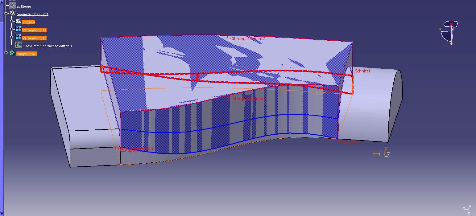

Hi bräuchte mal nen guten Tipp.
Hab mir das Buch EINSTIEG IN CATIA gekauft und komme bei der Rohrverbindung nicht weiter.
Bekomme es mit der Funktion Fläche mit Mehrfachschnitten nicht gebacken kommt immer ne Fehlermeldung raus
Jemand ne Idee?

Hallo dasega,
bring mal deine Endpunkte auf eine Seite.
Im Moment verdreht sich sonst die Fläche.
Gruß Uwe

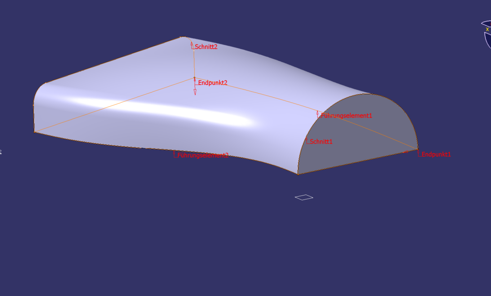

Daran dachte ich auch
Meinst du das so

wie bekomme ich das hin?

Hallo dasega,
jetzt hast du sie auf einer Seite, nun noch die Ausrichtung umdrehen.
Auf einen der Pfeile der Endpunkte klicken so das die Pfeile in einer Richtung stehen.
Gruß Uwe

So?
Hab schon probiert wie nen wilder aber kommt einfach nichts raus

Hallo dasega,
du solltest deinen Bildern unterschiedliche Namen geben, sonst werden die alten überschrieben.
Kann leider nicht genau erkennen wo deine Schnitte liegen.
Aber du solltest die Schnitte auf deinen beiden Geometrien (Halbkreis bzw. Rechteck mit Radien liegen haben.
Deine Fhürungselemente sollten die Schnitte berühren.
Sinnigerweise würde ich zwei Führungskurven definieren . Und zwar die jeweiligen Kannten der Ausgangsgeometrien.
Kannst ja mal dein Part bereitstellen.
Gruß Uwe

Ich würde den Übergang gleich n der Richtigen Geometrie erzeugen (und nicht hinterher beschneiden).
Wichtig ist, dass die Endpunkte richtig zueinander definiert sind, die Laufrichtung der Schnitte übereinstimmt.

Rohrverbindung_neu.zip
Schau mal hier.
sollte es so sein?

Ja so soll es aussehen.
wie habt ihr das denn gezeichnet

Hallo dasega
So ist das ganze umgesetzt.
Analysiere mal das Part dann wird dir einiges klar werden.
