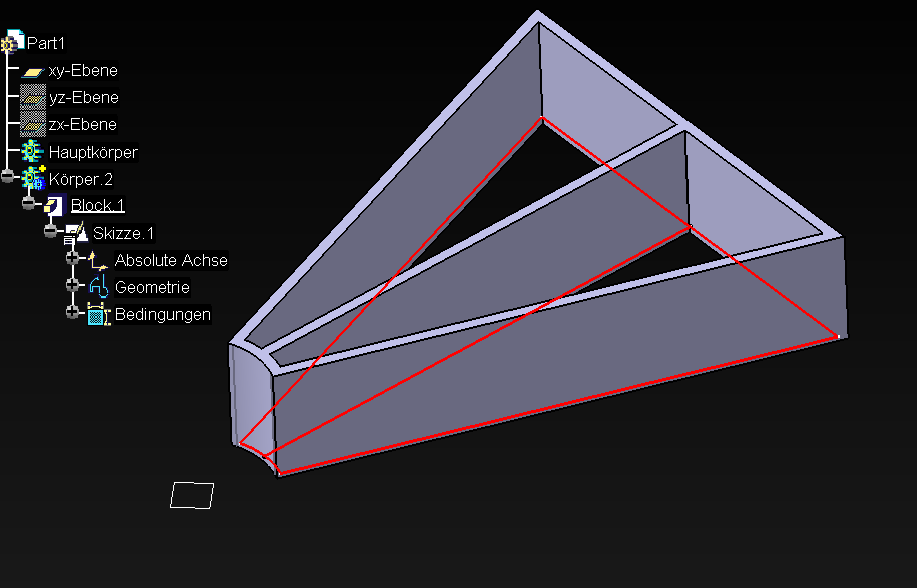

ich bräuchte Hilfe bei einem Konstruktionsschritt an dem ich momentan hänge:

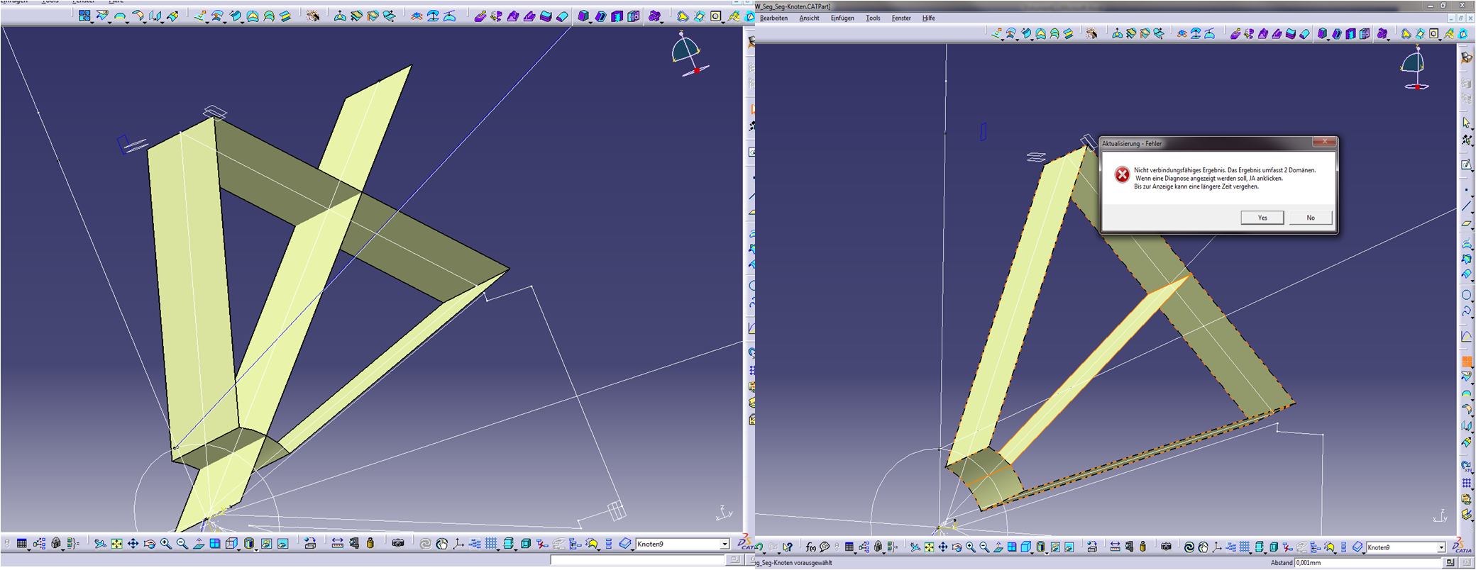

Ich habe eine Art Winkelprofil bei dem mittig eine Verstrebung eingefügt werden soll. Das Winkelprofil habe ich per Extrudieren einer Skizze erstellt. Wenn ich die Verstrebung als Linie in der Skizze erstelle, dann funktioniert die Operation Extrudieren leider nicht mehr. Also habe ich die Verstrebung unabhängig von der Winkelskizze erstellt und extrudiert und anschlisßend mit der Operation Trennen auf die richtige Länge gebracht.
Problem: Die zwei Teile lassen sich leider nicht zusammenfügen, da eine Fehlermeldung kommt (2 Domänen...). So lassen kann ich es leider nicht, weil dann beim Bilden des Aufmaßes Überschneidungen entstehen (es handelt sich bei allen Flächen um Mittelflächen).
Hatte jemand von euch auch dieses Problem oder kennt jemand eine Lösung? Würde mcih sehr freuen! Danke!

Wenn d die Geometrie in einer Skizze erstellen willst, müssen alle Linien an Kreuzungspunkten und Abzweigungen aufgetrennt werden (also keine durchgängige Linie)
Zum Zusammenfassen deiner Flächen:
- Winkelprofil an Verstrebung trennen, mit Option "beide Seiten behalten"
- Beide Trennsegmente mit der Verstrebung zusammenfassen

Die Möglichkeit die Flächen zu trennen und anschließend aus drei Teilen zusammenzufassen habe ich auch schon probiert. Führt leider zur gleichen Fehlermeldung.
Zu der Skizze: was meinst du genau mit "aufgetrennt werden"? Ich hatte die Skizze so konstruiert, dass jeweils am Bogen und der oberen Querfläche Schnittpunkte enstehen (die Linie hört aber auch genau dort auf. Geht also nicht durch wie in den Bildern zu sehen. Soll ich diese Schnittpunkte auftrennen? Wenn ja, wie?
Gruß und Danke!

Zum Linien in der Skizze auftrennen:
- zB deinen Kreisbogen markieren -> Einfügen -> Operationen -> Aufbrechen -> Punkt an dem der Bogen getrennt werden soll

Aber bei mir kommt immer die Fehlermeldung, dass die Skizze selbstverschneidend ist und ich deswegen die Funktionen nicht ausführen kann. Habe aber beide "Schnittstellen" aufgebrochen.

Ich denke mal die anfängliche Fehlermeldung bekommst du nach der "Join"-Funktion.
Wenn du dort die Option "check connexity" ausstellst, kannst dus ohne Meldung verbinden.
Nur: Was hast du dann mit diesem Flächenverband vor? denn das weiterverarbeiten wird bestimmt zu "richtigen" Fehlermeldungen führen.
