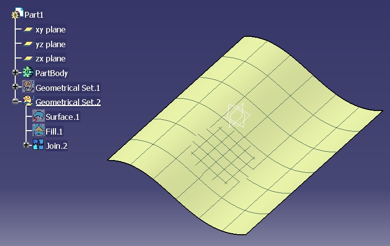

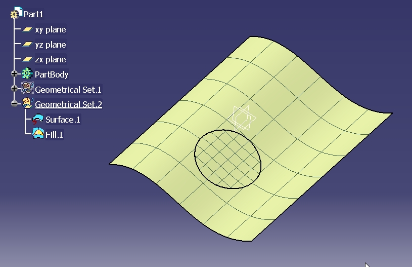

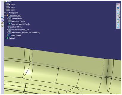

Hallo an alle Mitglieder und Gäste!
Ich habe folgendes Problem:
In einer Freiformfläche (Result Fläche) wurde ein kreisförmiger Schnitt gemacht, also einfach ein Loch.
Ich habe es mit Fill (curven stetig mit Fläche als Support) wieder geschlossen. ABER da ist eine kreisförmige "Pflaster"-Fläche zu sehen.
FRAGE: Kann man die gelochte Fläche so schließen, dass sie wieder ganz ist, also ohne zusätzlichen Linien, als ob da kein Loch vorher war ???
Danke im Voraus an alle !

Hi mrgod und willkommen im Forum
Benutze die Funktion "join" im GSD um beide zu verbinden
P.S. In der gleichen Leiste findest du auch "UNTRIM". Vielleicht probierst du das auchmal aus...

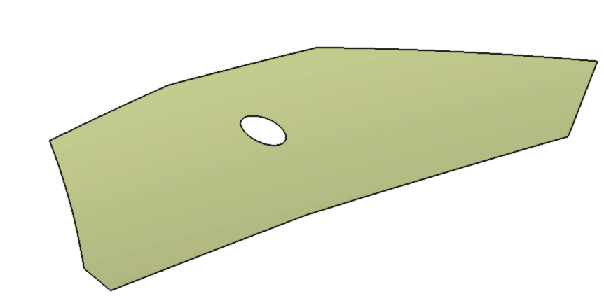

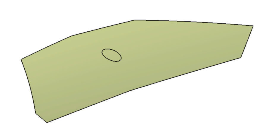

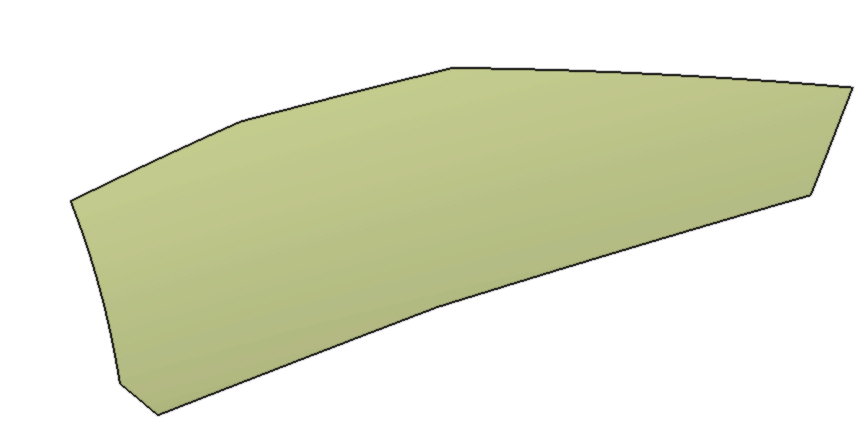

Also, ich denk' da gibt es ein kleines Missverständnis.
Sie alle raten mir für die bestehende Flähe die Urfläche zu finden (disassemble oder untrimm) und diese dann mit Boundery des Lochs zu beschneiden. Dann hat man perfekte Füllung in der Fläche, die man zu einem Join verbinden kann.
Was ich aber brauche ist etwas anders.
Auf dem Bild 1 sieht man die Teilfläche mit Loch drin.
Wenn man alles macht, was Ihr vorgeschlagen haben, dann bekommt man das Bild 2.
Was ich will ist das Bild 3. Das heißt, ich will manuell so etwas wie die nahtlose Verbindung OHNE Umrandung. Praktisch als ob kein Loch existiert hätte.

1.) Wenn du mit fill einen Krümmungsstetigen übergang gemacht hast, danach einen join aus beiden Flächen siehst du die Umrandung nicht mehr. Sollte es doch so sein, kannst du in der Anzeigeneinstellung "SHADING WITH EDGES WITHOUT SMOOTH EDGES" nutzt. Der Flicken wird aber rechnerisch da sein!
2.) Die sauberste Lösung ist definitiv die mit dem Untrim. Du sollst ja auch nicht die Baoundary des Loches nutzen, sondern die der gesamten Fläche(respektive Flächenverband). Das Untrim erzeugt dir die Ursprungsflächen ohne Loch! die brauchste dann nur mit der vorher extrahierten Aussenumrandung beschneiden. Dann war das Loch nie da!

hallo
ich glaube du hast mich falsch verstanden.Ich meinte nicht die Boundery des Loches,sondern die äussere Boundery der Fläche wo das loch drin ist.
Ich lade mal 2 bilder hoch mit Catiabaum.Vielleicht siehst du dann was ich meine.

Habs gerade nochmal versucht: in dem Join sieht man bei tangenten-und krümmungsstetigen Übergängen die internen Begrenzungen nicht!

Also das mit dem Join funzt nicht.
Mogeltrick mit Ansichtswechsel/Schattierungen kommt nicht in Frage
Ich versuche jetzt mit deinem Vorschlag auf die Urfläche mit "disassemble" zu kommen, aber die Endfläche besteht aus so vielen Einzelelementen (cut, blend, fillet, etc.), dass wenn man die untrimmed, muss ich 1000 mal die kleinen Flächen immer wieder beschneiden, bis ich auf aktuelle Fläche wieder zurückkomme jetzt aber ohne Loch.
Aber danke für die Hilfe an alle. Ich dachte nur, dass man es doch mit einfachen Tricks erledigen kann. Schade dass es eben nicht so einfach geht.

ui, sorry, habs gerade gesehen,ich sehe auch noch die internen begrenzungen... Aber wie gesagt: das mit dem Untrim ist die sauberste Methode!

Untrim ist eindeutig besser, aber wie gesagt eine Kleine Fläche ist aus mindestens 20 Einzelelementen gemacht. Ich muss zu erst diese Fläche mit disassemble zerteilen und dann für das Flächenstück mit dem Loch mit untrimm die Urfläche erstellen. Aber genau diese Urfläche muss dann wieder mit fillets, blends etc. wieder beschnitten bzw. bearbeitet werden, bis ich die gleiche Fläche wie am Anfang jetzt aber ohne Loch bekomme.
Höllenarbeit...

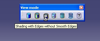

so isses halt :-) aber nur zur neugier: was spricht gegen die Einstellung Edges without smooth edges??
gruß, Tom
mrgod
Sehen Sie sich das Profil von mrgod an!   Senden Sie eine Private Message an mrgod  Schreiben Sie einen Gästebucheintrag für mrgod
Beiträge: 28
Registriert: 22.01.2010
erstellt am: 27. Okt. 2011 11:53    Editieren oder löschen Sie diesen Beitrag!  <-- editieren / zitieren -->   Antwort mit Zitat in Fett Antwort mit kursivem Zitat    Unities abgeben: 1 Unity (wenig hilfreich, aber dennoch)2 Unities3 Unities4 Unities5 Unities6 Unities7 Unities8 Unities9 Unities10 Unities
Original erstellt von thomasacro:
Weil mein Skript die Fläche OHNE zusätzlichen Kanten erkennt und bearbeitet. Mit Ansichtseinstellungen wirst du das Skript nicht be******en können.

Wie gesagt: Du kennst dein Skript besser
Aber wäre das nicht ein weg, wenn du die Alte gegen die neue Joinfläche tauschst (Funktion "replace" aus dem Kontextmenue der alten Fläche)
gruß, Tom

ohne jetzt den genauen Hergang der Unterhaltung komplett gelesen zu haben, hier mein Vorschlag:
1. von der Fläche mit Loch Boundary ausgeben lassen (am besten nicht
assoziativ) die Aussenkontur ist wichtig, nicht die Kreiskontur.
2. mit Untrim die "Ur-Fläche" erstellen
3. die "Ur-Fläche" mit der vorher erstellten Aussenkontur Boundary
beschneiden
Grüße carocad

Hi Carocad und willkommen im Forum.
Genau DAS haben wir schon 2 - 6 mal weiter oben empfohlen ;-)

Original erstellt von mrgod:
Nimm doch einfach die Fläche vor Lochbeschnitt als Basis. ;-)
Zur Frage: Catia kann das nicht - ausgenommen Untrim und ein neues Beschneiden mit der Randkuve -du wirst immer 2 Elemente haben Elternteil und das Kind.
Bei Einzelflächen die mehrere Beschnittlöcher kann man die Kanten des Loches anklicken - wenn Catia gewillt ist wird eine neue Fläche erzeugt ohne die angeklickte Randkuve - macht Catia aber IMHOIn my humble oppinion (Meiner Meinung nach) nicht immer
