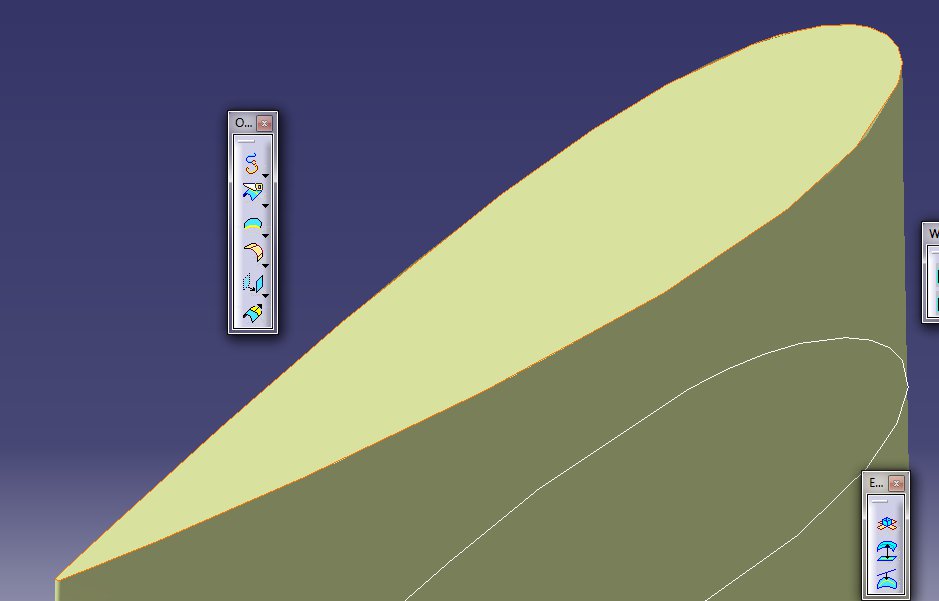

Nun mache ich jedoch wieder seit mehr als 1 Tag an einem weitern Problem herum, nämlich der Verrundung einer Kante.
Ich habe ein Bild angehängt dass die zu verrundende Kante am Ende des Rotorblattes zeigt.
Habe bereits alles ausprobiert, von Kantenverrundung (Fehlermeldung "Teilfläche besitzt keine scharfe Kante) über Verrundung
zwischen zwei Flächen ("Eine Teilfläche auf einer Stützglächenkomponente für die Flächenverrundung wählen") bis zur variablen Verrundung...
Leider ohne Erfolg.
Könnt ihr mir mit dem richtigen Ansatz für diese Problematik helfen?
Vielen Dank.
Gruß hb133

Hallo hb133,
vermutlich sind die Flächen nicht verbunden.
Also beide Flächen in einen Join (Zusammenfügen) stecken und dann mit Kantenverrundung rangehen.
Mörchen

ich denke, daa die Verrundung an der Endleiste einen viel kleineren Radius aufweist als du auf der endrippe anbringen willst. Daher "überschlägt" sich dann der größere Radius. Wenns dir nur ums "rundmachen" geht, kannst du es mit einem variablen Radius probieren. Ansonsten Musst dir erst überlegen, wie das Ergebnis aussehen soll und das anderweitig konstruktiv lösen.
gruß, Tom

Hallo Mörchen, hallo Tom
ich bedanke mich, das mit dem Join war der richtige Hinweis
Natürlich hatte Tom auch recht, die größe der Verrundung ist durch die Geometrie ziemlich eingeschränkt.
Es hat aber für eine schöne 1mm Verrundung gereicht, mehr brauch ich gar nicht
