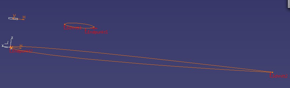

Guten Tag,
ich mache nun seit mehreren Tagen an einer grundlegenden Frage zur Funktion "Fläche mit Mehrfachschnitten" im GSD rum und komme
einfach auf keine Lösung.
Folgendes Problem tritt auf: Wenn ich in einem einfachen Beispiel 2 einfach Profile (siehe Anhang!) verbinden möchte, dann
erscheint nach Anklicken der Funktion "Fläche mit Mehrfachschnitten" und dem Auswählen der Profile das im Anhang gespeicherte Bild.
Auf diesem ist zu sehen, dass weder die beiden Endpunkte, noch die beiden Schnitte "übereinander" liegen.
Bei den Enpunkten ist das ja kein Problem, den Endpunkt kann ich über "Ersetzen" einfach auf die andere Seite schieben, sodass die beiden Entpunkte übereinanderliegen.
Und jetzt kommt das Problem: Bei den Schnitten geht das NICHT!
Das heisst, die Schnitte stehen nicht übereinander, sondern der Schnitt2 steht auf der rechten Seite des jeweiligen Profils, der Schnitt 1 auf der linken Seite des zugehörigen Profils.
Wenn ich nun die Funktion "Fläche mit Mehrfachschnitten" ausführe, bekomme ich die bekannte Fehlermeldung "Die Extrusion des Scheitelpunktes führte zu einem Kurvenumkehrpunkt".
Ich bin mir zu 100% sicher, dass das Problem aufgrund der unterschiedlichen Positionen der Schnitte auftritt.
Ich schaffe es aber einfach nicht, einen Schnitt "auf die andere Seite zu schieben" also auf eine gedachte Linie mit einem anderen Schnitt zu bringen.
In einem Satz zusammengefasst möchte ich einfach nur wissen wie ich die Schnitte (änhliche wie Endpunkte) versetzen kann!
Würde mich über Hilfe sehr freuen.
Vielen Dank.
Gruß hb133

Es ist irrelevant, wo der Wortlaut "schnitt x" steht! Bei Dir liegt das Problem bestimmt in der Laufrichtung der Schnitte. Klick mal auf einen der Pfeile, die entlang des Profils zeigen um ihn umzukeheren. (Die Richtung ist egal, solange beide den gleichen Umlaufsinn haben! )
Leider kann man an deinem Screenschot nicht gut sehen, wie die Profile zueinander stehen...
gruß, Tom

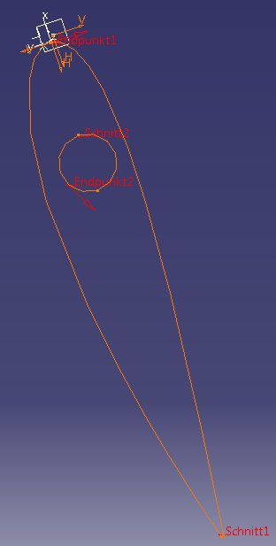

Hi Tom,
vielen Dank für deine Hilfe.
Genau das habe ich auch vermutet, leider liegt es nicht an den Pfeilen.
Habe nochmal einen besseren Screenshot angehängt.
Die Pfeile zeigen definitiv in die gleiche Richtung!
Es ist mir ein absolutes Rätsel, ich habe auch bereits bei Verbindung alles mögliche ausprobiert, also Faktor, Tangentenstetigkeit usw.
Wie kann ich denn die Richtung der Pfeile umschalten? Wenn ich links klicke passiert überhaupt nichts, über Rechtsklick gibt es auch keinen entsprechenden Punkt.

hmm, in deinem letzten Bild kann man den Richtungsverlauf ja garnicht erkennen! Zeigs mal direkt von oben! also so, dass man den Kreis erkennen kann! und nenne das Bild auch anders, sonst tauschst du gleichzeitig alle anderen Bilder aus...
gruß, Tom

Im Anhang nochmal ein neues Bild, diesmal von oben (und mit anderen Namen  )
Folgendes habe ich probiert:
1. Endpunkte auf die gleiche Seite setzen (auf dem Bild noch nicht zu sehen, habe es aber probiert!)
2. Pfeile neben dem Wort "Endpunkt" in die gleiche Richtung stellen
Die Pfeile neben dem Wort Schnitt (in der Draufsicht leider nicht zu sehen) kann ich partout nicht in der Richtung ändern. Wenn Ich sie anklicke passiert gar nichts.
Langsam bin ich echt ratlos

Leute, Asche auf mein Haupt
Ich habe doch tatsächlich die ganze Zeit auf die falschen Pfeile geklickt.
Anstatt auf die "großen" Pfeile zu klicken, deren Richtung sich tatsächlich mit einem Klick umkehren lässt, habe ich auf den winzigen Pfeilen neben dem Wort "Schnitt" herumgeklickt.
Es funktioniert also wenn:
1. Die Endpunkte alle auf einer Seite liegen
2. Die großen Pfeile alle in die selbe Richtung zeigen
Ich habe es jetzt mal bewusst in einfachen Worten ausgedrückt, vieleicht hilft es noch einigen Leuten weiter
Danke nochmal für die wirklich schnelle und gute Hilfe!
