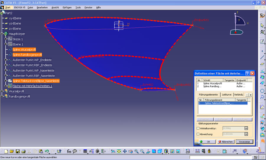

ich versuche seit etwa 50 Stunden, Catia autodidaktisch mit Büchern bedienen zu lernen. Konstruiert werden soll eine Art Flugzeugflügel. Dabei bekomme ich die "Flügelhaut" mittels Loft nicht so hin wie ich möchte, was vermutlich an prinzipiellen Problemen an meiner angedachten Vorgehensweise liegt.
Hier mein Vorgehen und Problem: ich habe im GSD die Koordinaten von Wurzelprofil und Randbogenprofil mit einem Punkt-import-Makro in jeweils ein geometrisches Set eingefügt. Aus diesen 61 Punkten für jedes Profil habe ich dann einen geschlossenen Spline erzeugt. Anschließend habe ich die Nasenleiste als Spline aus 5 Punkten erzeugt, um den gewünschten elliptischen Flügelgrundriss zu erreichen.
Wenn ich nun beide Profil-Splines als Schnitte eines Lofts verwende und keine Führungskurve angebe verläuft der Loft erfolgreich, obwohl ich häufig gelesen habe, dass Splines nicht aus 61 sondern höchstens aus 3 Punkten erzeugt werden sollen. Nehme ich nun allerdings die Nasenleiste als Führungskurve hinzu kommt die Fehlermeldung "Die Extrusion eines Scheitelpunkts führt zu einem Kurvenumkehrpunkt. Ein Führungselement mit einer kleineren Krümmung verwenden." Eigentlich eindeutig, allerdings habe ich festgestellt, dass ein Loft mit genau dieser Führungskurve funktioniert, wenn ich Kreise als Schnitte verwende. Der Fehler entsteht also irgendwie als eine Art Wechselwirkung zwischen meinen Profilen und der Führungskurve.
Eine alternative Erzeugung der Profile mittels Freestyle 3d-Kurve anstelle von GSD-Splines führte zu einem erfolgreichen Loft, allerdings sieht man auf der Flügelhaut dann Wellen und Unebenheiten.
Nun meine Fragen: Kann der Versuch, die Flächen mit Profilen und Führungskurven aus GSD-Splines überhaupt funktionieren, oder ist das aussichtslos weil jeder Spline aus zu vielen Punkten besteht?
Wie bekommt man die Freestyle-3D-Kurve geglättet?

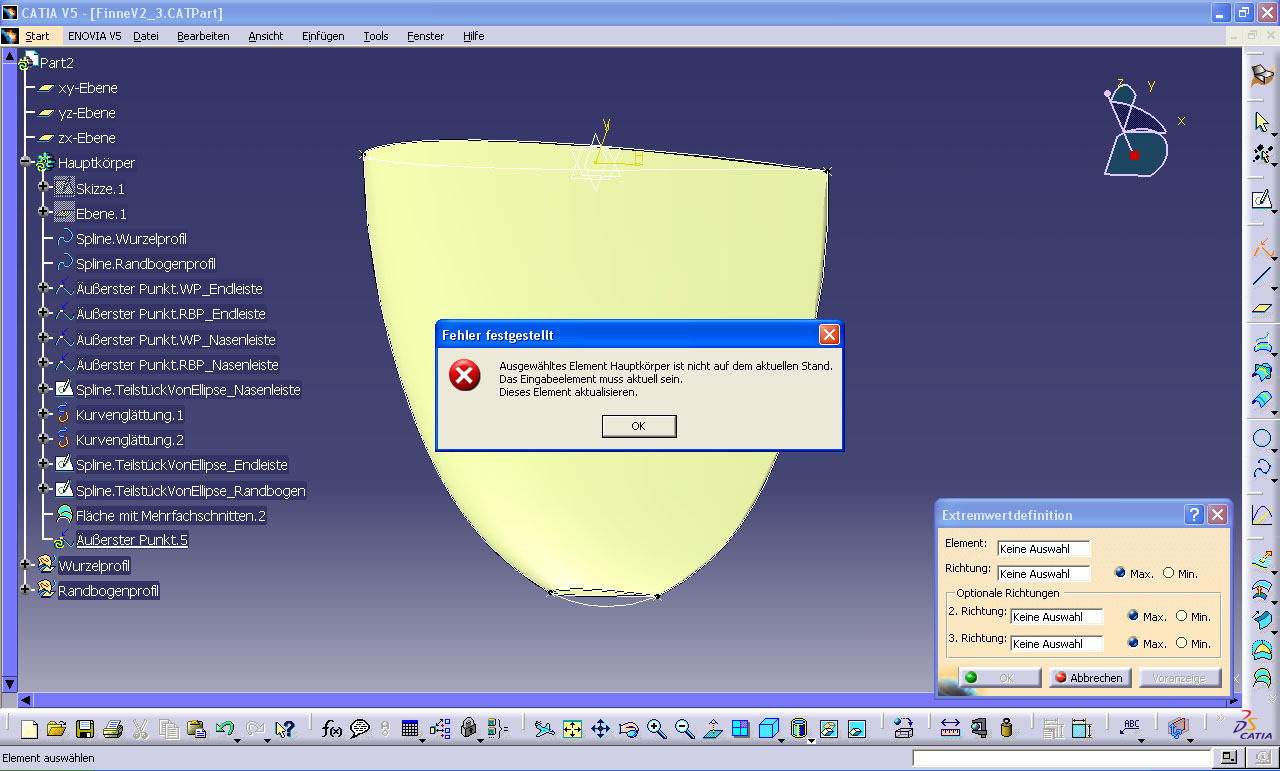

Das Loften klappt mittlerweile, nachdem ich mit der Operation "Kurvenglättung" ein bisschen herumgespielt habe und selbst gesetzte äußerste Punkte als Endpunkte des Lofts verwendet habe. Allerdings kann ich mittlerweile überhaupt nicht mehr sinnvoll an dem Part weiterarbeiten, weil an der Ellipse, die der Planform zu Grunde liegt irgendetwas nicht stimmt. Ich erhalte immer die Fehlermeldung "Das Eingabeelement muss aktuell sein. Dieses Element aktualisieren." wenn ich einen äußersten Punkt darauf setzen möchte. Das geschieht auch in allen früheren Versionen dieses Parts, so dass ich auch nicht weiter vorne noch einmal anfangen kann. Im Kontextmenü unter "bearbeiten" ist "aktualisieren" grau hinterlegt und nicht möglich, Rechtsklicke und "lokale Aktualisierung" haben nichts geändert. Weiß jemand von euch was ich tun muss, um an dem Part weiterarbeiten zu können?

verschiebe die Drahtgeometrien die momentan im PartBody sind in ein geometrisches Set. Du erzeugst hier gerade einen "Update Cycle" indem Du versuchst auf ein Element zuzugreifen dass erst durch fertigstellen der Operation entstehen würde.
Am besten schaltest Du noch das "Hybrid Design" aus. Irgendwo unter Tools-->Options-->--Mechanical Design--> Part Design (hab grad kein CATIA).
Das hilft dann aber auch nur bei neu erstellten Parts!
