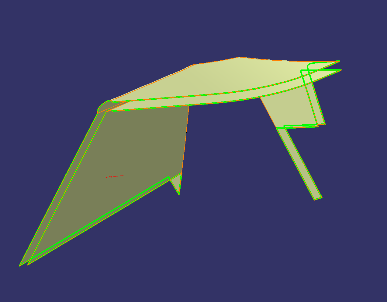

Folgende Frage hoere ich zur Zeit immer wieder:
Wenn ich einen Join erstelle, dann wird die Randkurve dieses neuen Joins manchmal (auf manchen Rechnern, in manchen Modellen, zu gewissen Mondphasen ...) in dick und hellgruen vorabvisualisiert, und manchmal nicht.
Ich finde keine Tools-Options Einstellung, die dieses regelt. Besonders Tools-Options-General-Display-Visualization-Surface's Boundaries sei erwaehnt - da geht es nur darum, wie die Raender vorhandener Flaechen dargestellt werden. Ausserdem steht das fuer gewoehnlich auf 0.13, also nur hauchduenn.
Und wenn ich hier nun 0.7mm einstelle, dann sehe ich zwar das gewuenschte Bild beim Join-Vorgang (siehe attachment), aber die dicken Raender bleiben auch hinterher. Das ist es also nicht!
Auch scheint es egal, in welcher Umgebung ich den Join versuche - egal ob Porsche, Volkswagen, oder neutral (jeweils aktuelle / offizielle R19). Ich bekomme aktuell nirgends die Raender entsprechend angezeigt.
Kennt jemand dieses Thema?
LG + TIA ... Wolfi

ist bei dir unter:
Tools -> Optionen -> Allgemein -> Anzeige -> Darstellung -> Farben
der Punkt "Flächenbegrenzung (mit Definition der Farbe/Dicke) gesetzt?

Servus auch
Das ist doch genau der Punkt, den ich explizit erwaehnt habe
Eingeschaltet bekomme ich das hochgeladene Bild, aber eben dauerhaft, nicht nur in der Preview bei Join-Erstellung.
LG ... Wolfi

So, jetzt habe ich in einer unserer Arbeitsumgebungen (AL) den 'gewuenschten' Effekt erzeugen koennen, allerdings nur wenn ich extra auf 'Preview' klicke.
In der Porsche-Umgebung geht nix dergleichen, VW auch nicht.
LG ... Wolfi
