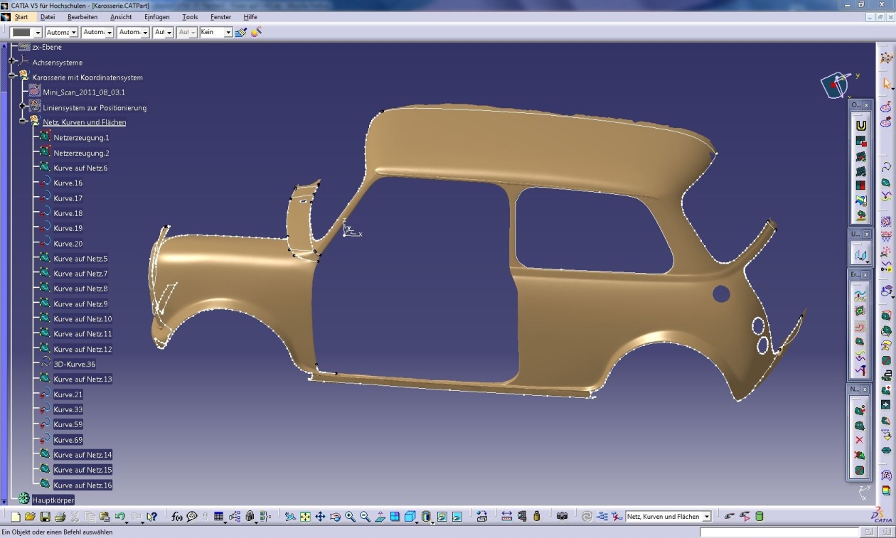

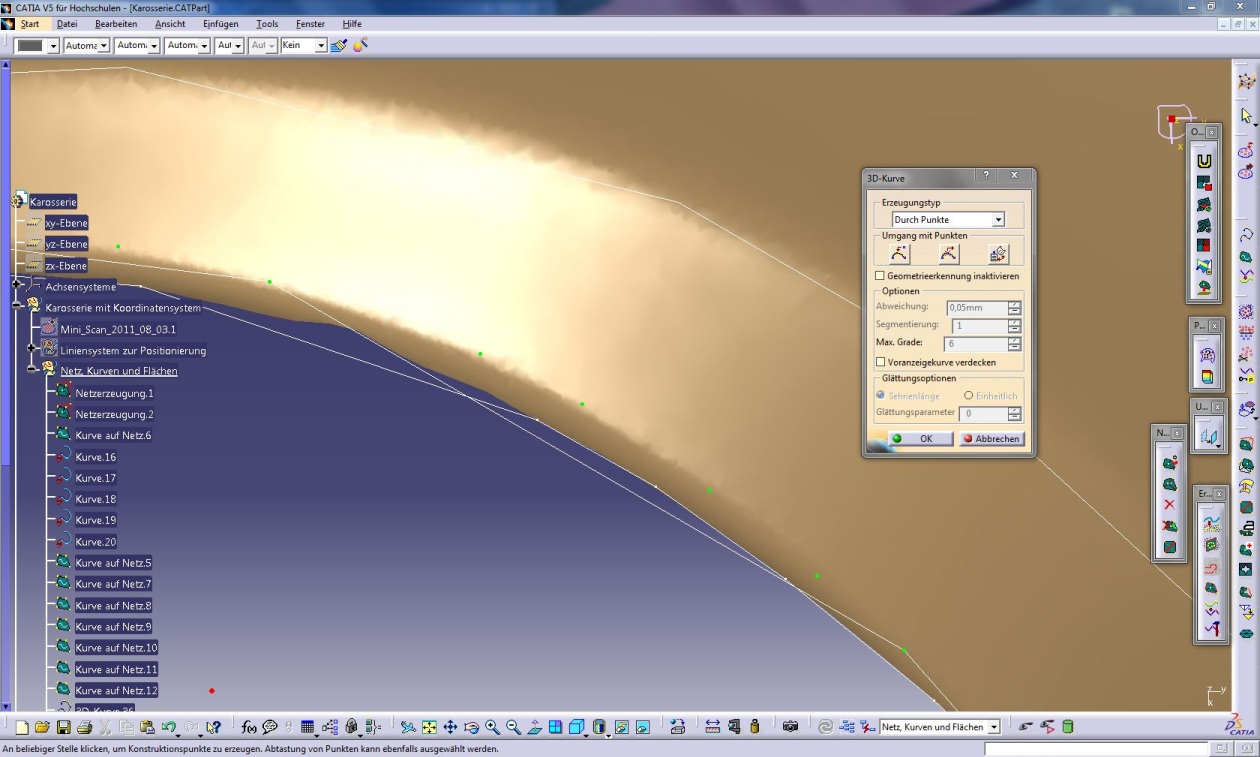

Guten Tag Catia-Experten,
ich bin Fahrzeugtechnik-Student an einer Hochschule und bin gerade in meinem Bachelorpraktikum mit der Erzeugung eines Flächenmodells einer Fahrzeugkarosserie beschäftigt. Da ich mit der Flächenbearbeitung bisher noch keine Erfahrungen gewinnen konnte, lerne ich im Moment Alles nach dem Prinzip "learning by doing"!
Ich habe bisher ein Product mit einem Fahrzeugkoodinatensystem erstellt, ein Part für die Karosserie eingefügt, in dieses Part eine ins ascii-Format konvertierte .stl-Datei importiert, die Punktwolke ein wenig bereinigt und einigermaßen ausgerichtet, ein Netz erzeugt und bin nun damit beschäftigt, die Außenkanten mit Kurven zu beschreiben. Ich habe vor, im Anschluss 3D-Kurven auf Kanten in den Flächen zu erzeugen und mit "schnelle Anpassung" Flächen zu erzeugen.
Die "automatische" Erkennung über "freie Kanten" brachte nur sehr wenig Erfolg, da beim Einfügen eines wieteren Punktes in die Kurve zur genaueren Annäherung die Kurve immer geteilt wird. Das erzeugt viel zu viele Kurven.
Mein Problem: Catia stürzt immer häufiger ab ("keine Rückmeldung", wenn ich warte bis zum Dialog "Zum Beenden OK klicken")!

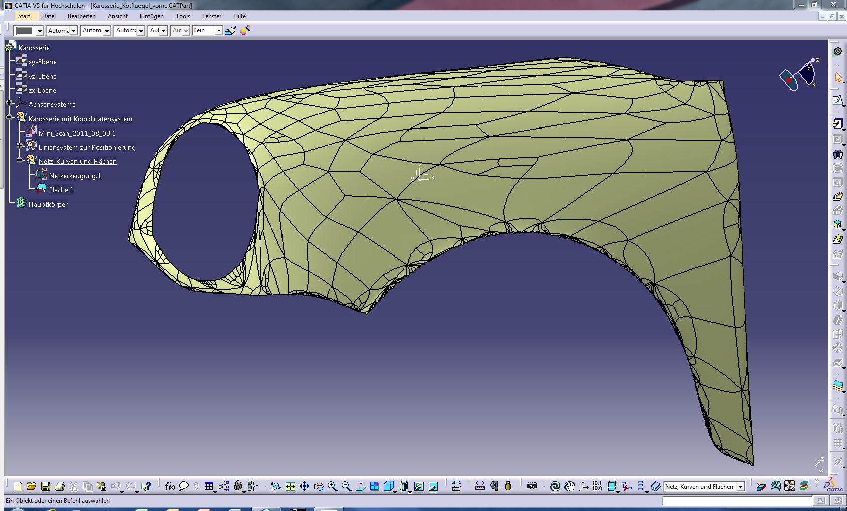

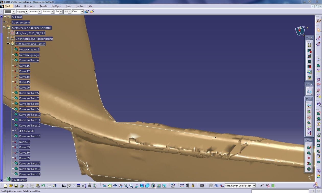

Insbesondere an der Ecke Schweller/A-Säule (Siehe Bild 2) geht es gar nicht. Ich mache einen Doppelklick auf die Kurve um sie zu bearbeiten --> und vorbei!
Kann es sein, dass es mitlerweile einfach zu viele Kurven/Punkte geworden sind? Ich brauche aber alle diese Kurven.
Verstecken der Kurven und Veränderen der Ansicht (weniger Systemresourcen) bringt keine Veränderung.
Gibt es vielleicht eine genauso exakte Alternative zu "Kurve auf Netz"? 3D-Kurve ist mir zu ungenau an den Außenkanten, weil diese nicht so schön am Netz anliegen! Bitte wenn möglich mit möglichst Idoitenfreundlicher Anleitung wenn möglich!!
Vielen Dank schonmal im Voraus!

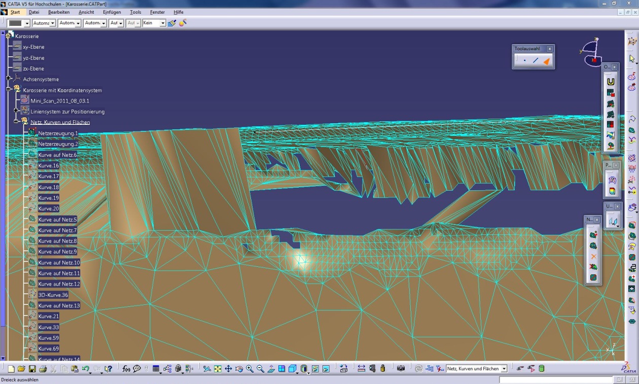

Kann es sein, dass Catia insbesondere in der beschrieben Ecke Probleme hat, weil das Netz an dieser Stelle sehr schlecht ist?
Es fehlen dort anscheinend viele Punkte, so dass das Netz teilweise fehlerhafte/falsche Verbindungen hat (Siehe Bild)!
Um das zu beheben nutze ich zunächst "Element entfernen" und dann "Interaktive Erzeugung von Dreiecken"
Hierbei allerdings das gleiche Problem: Catia braucht für die Entfernung EINES Dreieckes 30 Sekunden und mehr!! (Zwischendurch: "keine Rückmeldung")

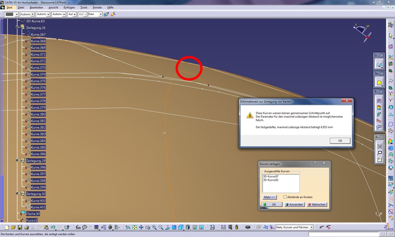

da ich für das Problem bis jetzt keine Lösung gefunden habe, versuche ich es zu umgehen.
Ich dachte mir, ich erzeuge erst einmal so viele Flächen wie es mir ohne die letzten Kurven auf Netz möglich ist. Dann lösche ich alle Kurven, die ich für die fehlenden Flächen nicht mehr benötige. Im Anschluss würde ich versuchen, ob die Funktion "Kurve auf Netz" wieder uneingeschränkt funktioniert.
Leider komme ich mit der Funktion 3D-Kurve nicht wirklich zurecht. Die Funktion scheint mir sehr ungenau zu sein. Ich schaffe es einfach nicht, die Kurve z.B. einigermaßen exakt auf eine Kante zu legen. Ob ich es mit der Einstellung "Erzeugungtyp: Durch Punkte" oder mit der Einstellung "Erzeugungtyp: Kontrollpunkte" versuche, die erzeugte Kurve lässt immer sehr viele Punkte aus!
Was muss ich einstellen, um Bögen und Ähnliches erfassen zu können?

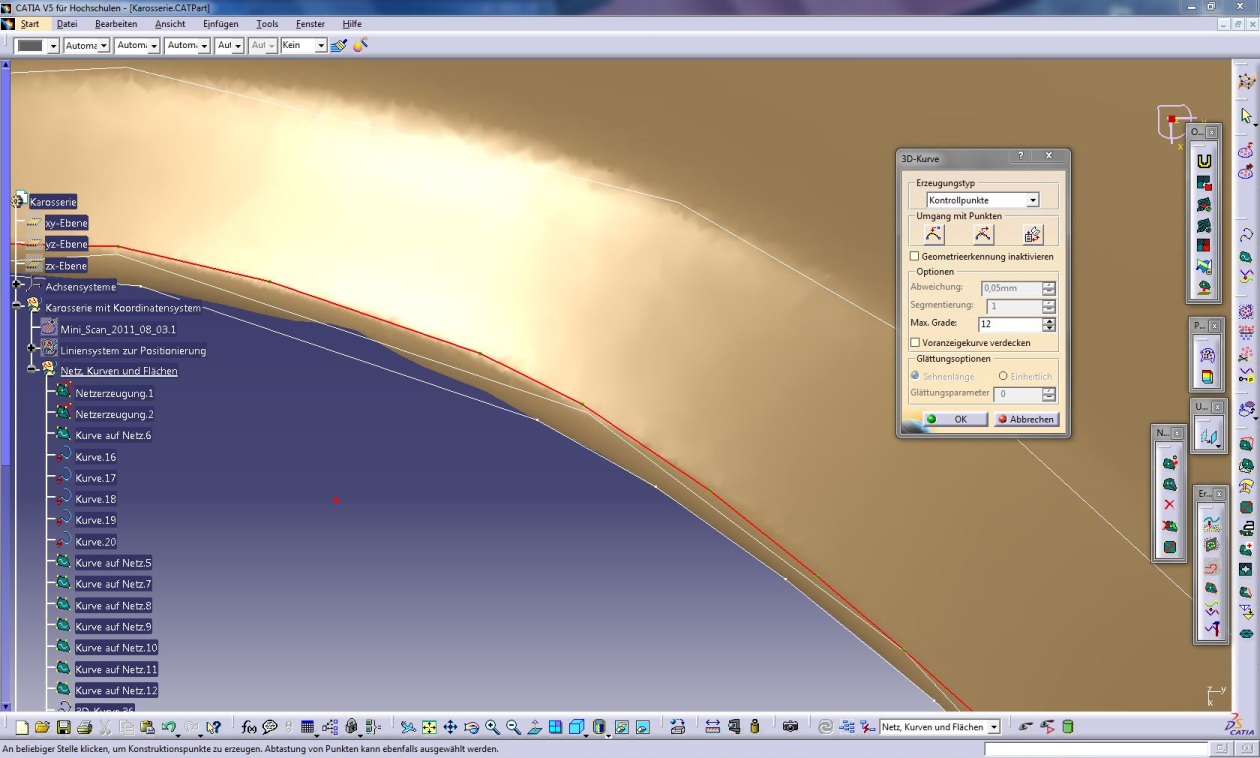

Weiß niemand eine mögliche Lösung? Das mit den 3D-Kurven ist ja eine ziemliche Quälerei.
Obwohl alle Punkte von oben auf das Netz gesetzt, ist die Kurve immer so eine krumm in der Sphere liegende Linie. (Bild)
Beide 3D-Kurven haben dicht aneinander liegende Punkte auf dem selben Netz. Dennoch ergibt sich ein Abstand von rund 4mm.
Mit "Kurve auf Netz" wäre das sicherlich leichter. Aber das macht Catia ja aus irgendeinem Grund nicht mit.

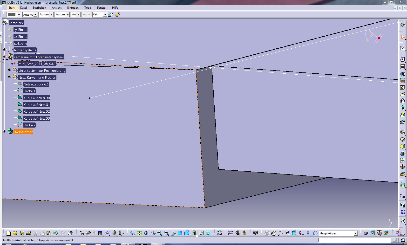

Ich habe das jetzt mal mit "Aktivieren" ausprobiert. Dann Flächen erzeugt (Was dann auch automatisch geht über "Flächer erzeugen") und die einzelnen Flächen in einzelnen Parts abgespeichert. Kriege ich die einzelnen Parts später noch im "Assembly Design" zusammengefügt?
Sind die automatisch erzeugten Flächen (Siehe Bild) anders als die manuell erzeugten zu behandeln?
Ich kann im "Part Design" die automatisch erzeugten Flächen nicht mit "Aufmaßfläche" aufdicken, die manuell erzeugten schon.
Es ist bei automatisch erzeugten Flächen auch nur "Aufmaßfläche" und "Fläche schließen" auswählbar!
Auch über "Zusammenfügen" (Weil die Flächen ja aus vielen Teilflächen bestehen) habe ich keinen Erfolg.

also: erzeuge dir von deiner Punktewolke die "automatischen Flächen"
Du solltest die Parts im Produkt geladen haben, damit die Flächen die du erzeugst an der richtigen Position stehen. Dann kannst du die Einzelnen Flächen aus den Parts in ein gemeinsames Part kopieren und nachbearbeiten.
Flächenpart alleine öffnen.
Von den "automatischen Flächen" musst du nun deine parametrisierten Flächen erzeugen, da in den "automatischen Flächen" viel Müll drin ist. (Flächenüberschläge, keine tangenten- und krümmungsstetigkeiten, etc).
Wenn du diese dann "sauber" erzeugt hast funzt es auch mit dem Offset etc.
Hier wirst du, wenn du sauber gearbeitet hast,auch das "Zusammenfügen benützen können
