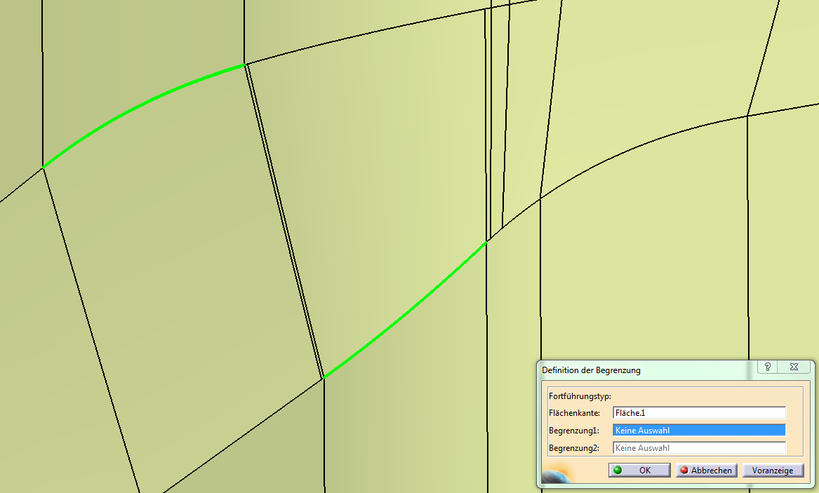

ich habe zwei Kurven, jeweils nach Außen Flächen extrudiert und die Fläche zwischen den zwei Kurven mittels "Fläche mit Mehrfachflächen" geschlossen. Danach habe ich diese Flächen miteinander verbunden.
Jetzt möchte ich einen Volumenkörper mit diesem Verbund trennen, Ober- und Unterseiten erhalten. Dafür habe ich ins Partdesign gewechselt und die Funktion trennen angewandt. Dabei erhalte ich leider die folgende Fehlermeldung:
"Ein Teilflächenverband weist ein Loch auf, das innerhalb des Volumenelements liegt: Die Trennung kann nicht berechnet werden."
Wie finde ich jetzt diese Loch damit ich es "stopfen" kann?
Habs über die Flächenanalyse probiert aber entweder ich kann die Funktion nicht richtig bedienen oder sie zeigt mir keine Löcher an...
Danke!

Erstelle dir mal die "Berandungskurve" (Boundary) der Fläche im GSD.
Dann solltest du die Lücken erkennen können und auch entscheiden können wie du diese Schließen kannst.

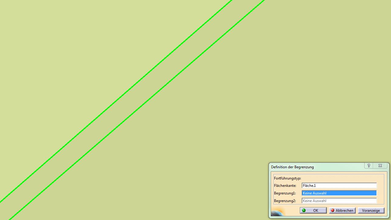

also in der Fläche sind fünf dieser grünen Striche zu sehen, wenn ich ganz nah an einen dieser Striche heranzoome, sehe ich jedoch dazwischen trotzdem eine geschlossene Fläche, siehe Bilder... Habt ihr da eine Idee?

die Toleranz des Joins auf 0,1mm setzen.

danke :-) hat wunderbar funktioniert
