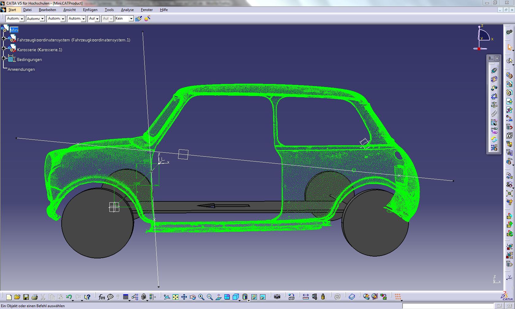

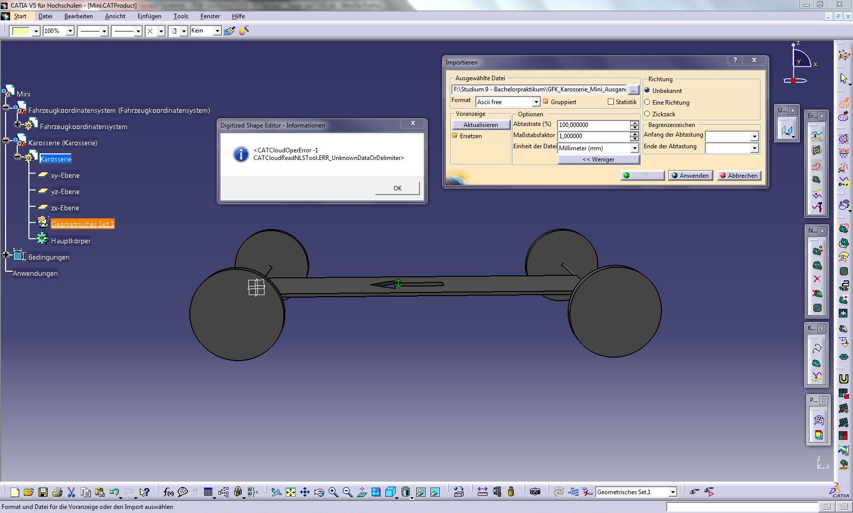

Ich habe mal ein Product erstellt und ein Part mit der Punktewolke hineingeladen.(Siehe Bild)
Zur Vereinfachung habe ich in dem fixierten Part eine Hilfskonstruktion mit dem original Radstand erstellt.
Kann ich in der Punktewolke einzelne Punkte aktivieren oder soetwas, um diese dann mit Koordinaten zum Ursprung des Fahrzeugkoordinatensystems zu bestimmen?
Und kann es vielleicht sein, dass der Import im .stl-Format möglich aber nicht ratsam ist? Ich kann meine Punktewolke nicht bearbeiten (z.B. filtern).
Ist es vielleicht besser, die .stl-Datei erst in ein ascii-Format zu konvertieren?

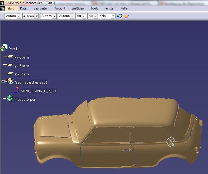

meine .stl-Datei schien nicht im ascii-format vorzuliegen. Denn beim Import bekam ich unter Auswahl von "ascii free" folgende Fehlermeldung: (siehe Bild 1). Mir wurde gesagt, dass eine konvertierung der Punktewolke ins ascii-Format möglich sei.
Ich habe unter NC-Fertigung die Oberfläche "STL Rapid Prototyping" gewählt, die .stl-Punktwolke importiert und dann im ascii-free-Format exportiert.
So sieht das ganze schon anders aus. Jetzt habe ich statt eines Netzes auch tatsächlich eine Punktwolke als Anzeige und ich kann auch den Filter anwenden. Ich bekomme zwar eine Fehlermeldung, aber der Filter wird angewandt.
Das Resultat ist in Bild 2 zu sehen.
Jetzt ist noch die Frage: wie bekomme ich die Punktwolke zum Fahrzeugkoordinatensystem ausgerichtet? Mit dem Kompass ist eine ungefähre Ausrichtung möglich aber sehr umständlich, da der Kompass jetzt an den einzelnen Punkten anzuhaften scheint.
Kann ich jetzt einzelnene Punkte auswählen und aktivieren oder ähnliches, um dann in Product-Ebene Bedingungen festzulegen?

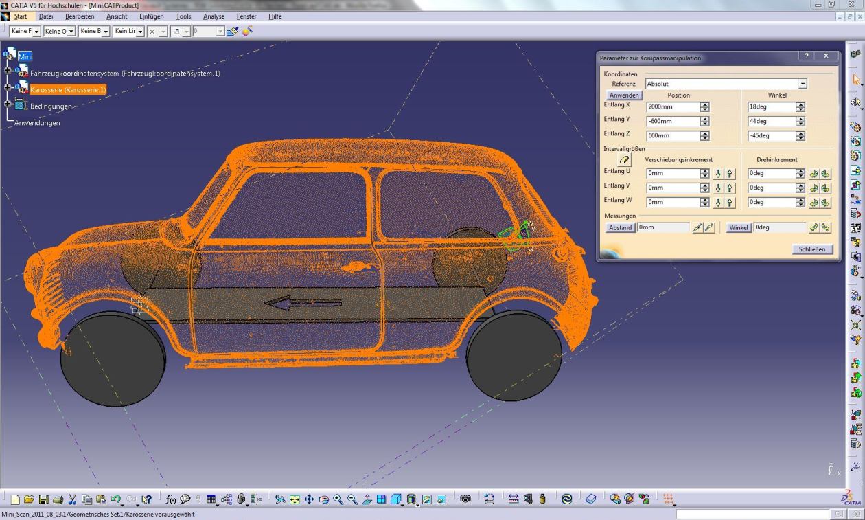

um die Punktewolke auzurichten, im Produkt  RMT auf Kompaß, "snap automaticly to selectet Objekt" auswählen.
Dann das Part selektieren das verschoben weden soll und der Kompaß "snapt" auf das absolute Koordínatensystem.(Kompaß wird grün) Nun kannst du die Punktewolke im gesamten verschieben.
Wenn du eine bestimmte Achse zum drehen verwenden möchtest "snap automaticly to selectet Objekt" ausschalten, den Kompaß auf das gewüncht Objekt ziehen, das Part selektieren und über den Kompaß drehen.
Tip: Wenn du auf den Kompaß doppelklickst, kannst du Absolut und Inkrementale Werte eingeben und die Punktewolke über definierte Werte drehen und verschieben.

Das war schonmal ein sehr guter Tipp!
Die Funktion "Parameter zur Kompassmanipulation" war mir garnicht bekannt. Sollte sie aber.
Mit der Referenz "Absolut" konnte ich so unter "Position" die Punktwolke schon einmal recht genau positionieren.
Jetzt taucht allerdings wieder das anfängliche Problem auf, dass das Koordinatensystem in der Punktwolke völlig verdreht ist.
Siehe auch Bild: Der Rahmen um die Karosserie zeigt, wie sehr das Koordinatensystem verdreht ist.
Jede Änderung unter "Winkel" hat eine Verdrehung in allen drei Ebenen des Fahrzeugkoordinatensystems zur folge!
Das wird jetzt wohl eine Arbeit für jemanden der Mutter und Vater erschlagen hat! ...an der ich aber nicht vorbei zu kommen scheine.
Mir fällt dazu nichts weiter ein. Ich wäre aber für jeden weiteren Tipp dankbar!
Bis hierhin schonmal besten Dank!
