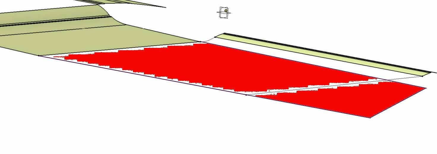

Ich habe ein Problem  den Flächenübergang gescheit hinzubekommen.
Muss  die beiden Flachen miteinander Tangential verbinden.
Die Linien sind die Begrenzungen.
Da ich nicht so oft mit Flächen arbeite bräuchte ich einmal Eure Hilfe.

mach dir aus deinen Begrenzungen eine geschlossene Kontur und leg einen Fill drauf. Danach kannst du die Flächen nach Bedarf noch Joinen.

Hab ich schon Versucht.
Kommt folgende Fehlermeldung.

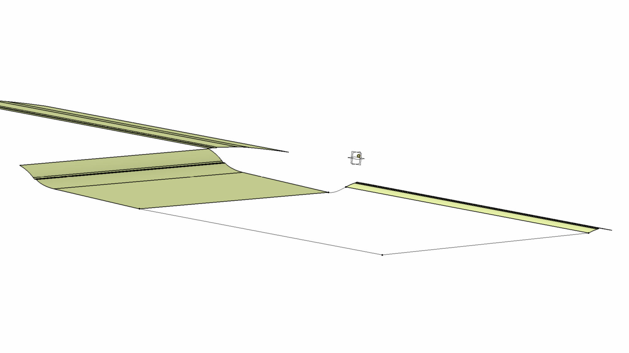

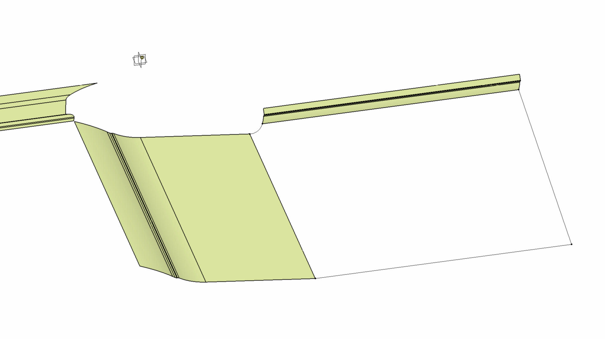

Du könntest auch die eine Fläche verlängern (Anhang) und die beiden dann mit einem Blend, der zu beiden Flächen tangential läuft, verbinden.

Hab’s hinbekommen
