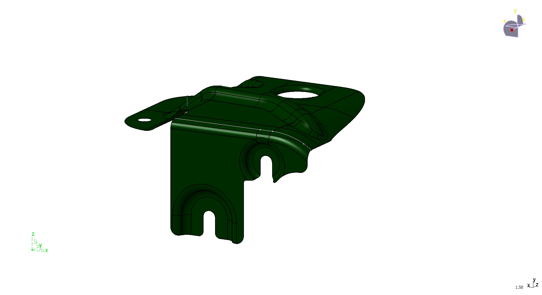

kann mir jemand sagen, wie man einen Flansch über eine Kurve klappen kann?
Anbei ein Bild mit dem Flansch der 90° hochgeklappt werden soll und die Klappkurve.
Kenne derzeit nur Funktionen die das über eine gerade Klappkante machen!

Im Shape Design:
Sweep aufrufen
Type Line
Subtype With Reference Surface
Guide Curve Deine weisse Kurve
Reference Surface die Flaeche auf der der Flansch senkrecht stehen soll
90°, Winkelsektor auswaehlen und dann entsprechend die Laengen eingeben
