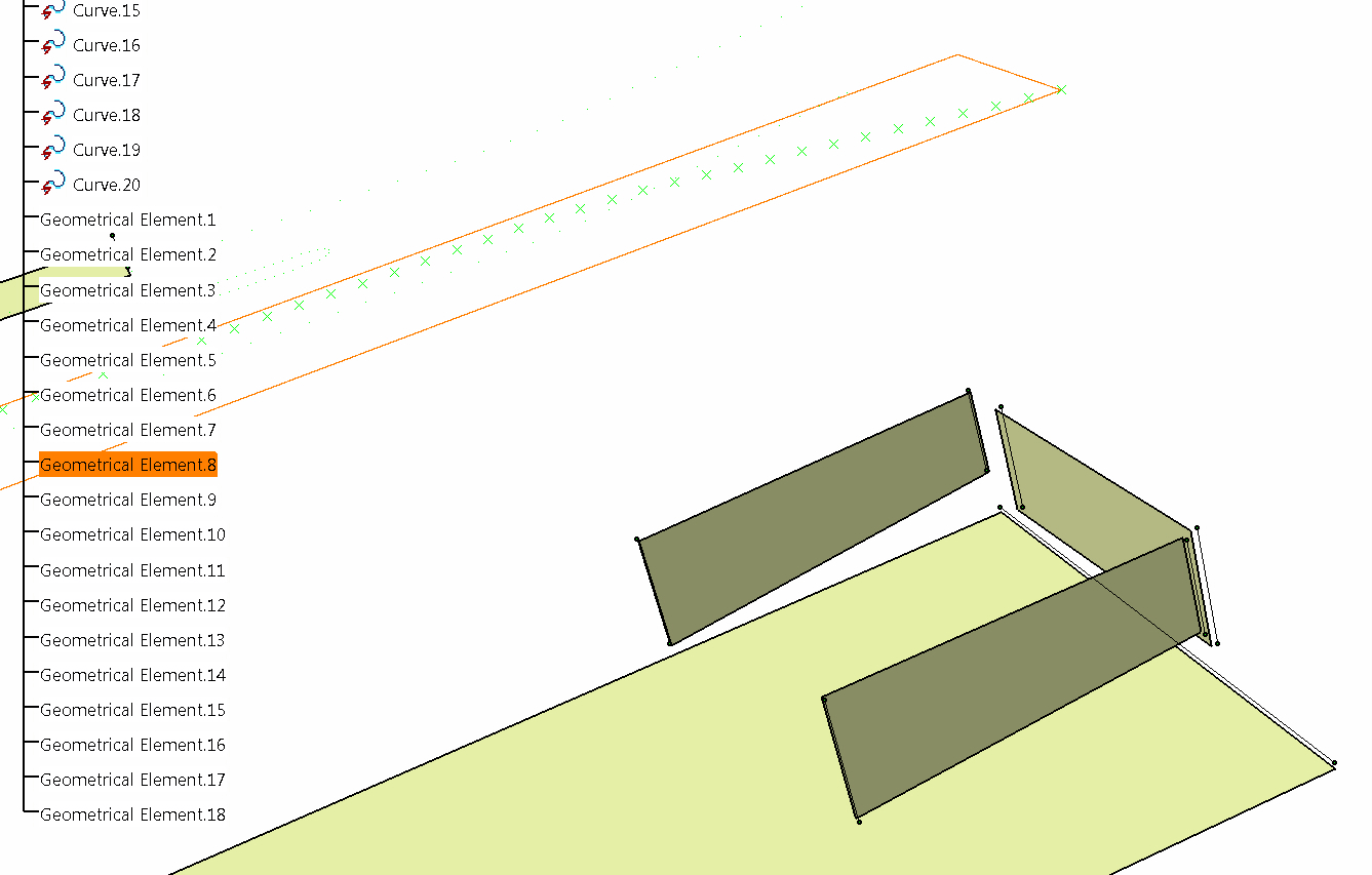

hab einen Iges-Datensatz mit Punktewolke.
Komme leider nicht an die einzelnen Punkte ran.
Wie kann ich diese Gruppierung auflösen? (siehe Bild "Geometrical Element")
Gruß Uwe

Schon mal "Zerlegen" im GSD probiert, oder kopieren -> Einfügen Spezial -> Als Ergebnis

Hallo bgrittmann,
zerlegen funzt nicht.
Kopieren ==> Einfügen Special kommt ne Punktewolke raus mit den selben Eigenschaften, die mann auch nicht zerlegen kann.
