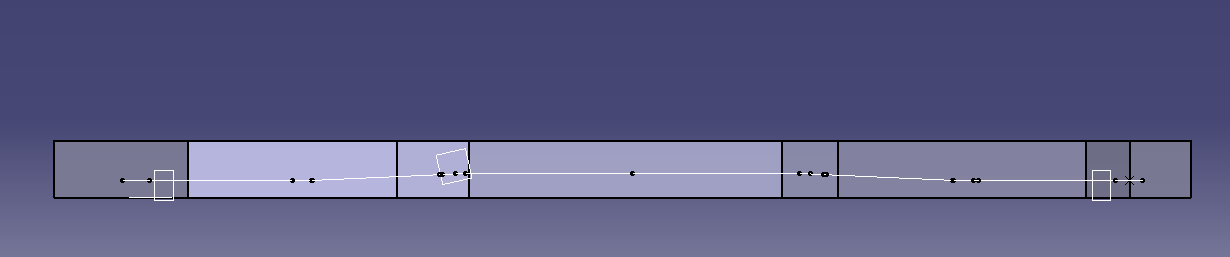

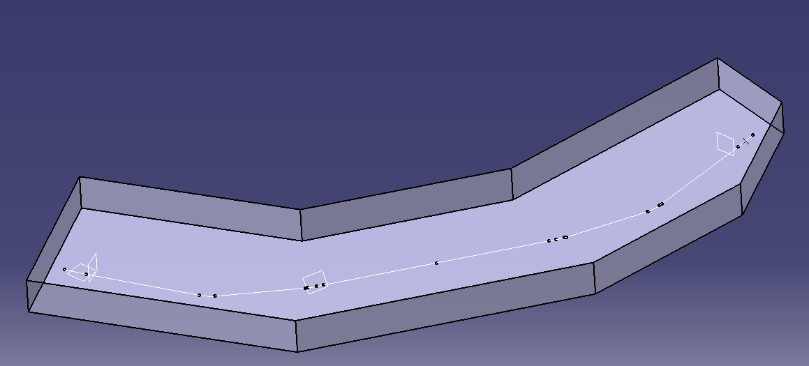

ich habe einen Volumenkörper, darin befand sich ein anderer Körper den ich genutzt habe um ein Spline zu erstellen. Den ersten Körper möchte ich jetzt gerne entlang dieses splines, Senkrecht zur Z-Achse teilen. Bild 1 zeigt den Spline im Körper (transparent, damit man den Spline auch sieht  ), Bild zwei zeigt quasi die Trennebene die ich haben möchte. Wie kann ich das bewerkstelligen?
Danke!

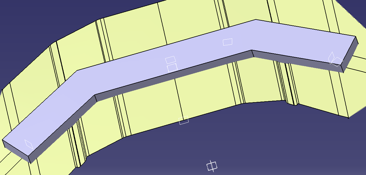

Ich habe mal ein wenig weiter probiert, die splines nach außen extrudiert und den Körper in Flächen gewandelt, soweit so gut. Ich bekomme es aber einfach nicht hin, den Körper anhand der ihn schneidenden Flächen zu trennen, ich bekomme mit dem Befehl trennen im GSD immer nur Fehlermeldungen das Drahtmodell würde ich selbst schneiden, bzw. ganz genau "Der extrapolierte Drahtkörper ist ungültig, da er sich selbst schneidet"
In der Mitte, ist die Fläche mit der Funktion "Fläche mit Mehrfachschnitten" geschlossen, das ist also eigentlich eine durchgehende Fläche die da den Block durchtrennt und genau das möchte ich auch nachher haben, beide Hälften des Blocks, Schnittfläche entsprechend meiner Fläche.
Danke für jeden Hilfe

Original erstellt von GregoryD:
Ich habe mal ein wenig weiter probiert, die splines nach außen extrudiert und den Körper in Flächen gewandelt, soweit so gut. Ich bekomme es aber einfach nicht hin, den Körper anhand der ihn schneidenden Flächen zu trennen (...)
Die Trennflaeche hat brutal viele Patchflaechen, das scheint mir verdaechtig.
Hier wuerde ich es erstmal mit einem Curve Smooth dieses Splines versuchen, nach Moeglichkeit Curvature Continuous.
Und genau wegen dieser vielen Patchflaechen stelle ich jetzt mal den Verdacht in den Raum, dass die Flaeche in sich verknotet sein koennte - kann man im Bild nicht erkennen, das waere irgendwo eine winzige Teilflaeche.
Original erstellt von inger:
Hallo Greg,
warum trennst du den Körper nicht im PartDesign? (...)
Dort gibt es kein 'keep both sides'.
LG ... Wolfi
