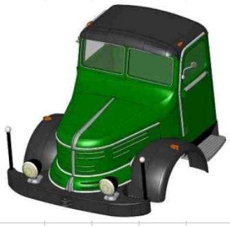

hättest du dafür vielleicht ein Beispielbild wie du das meinst? Im Anhang ist mal ein Bild wie eine der Ebenen wo ich die Mittellinie von brauche so ungefähr aussieht, falls mein Problem noch nicht ganz klar war
Danke!
viele Grüße

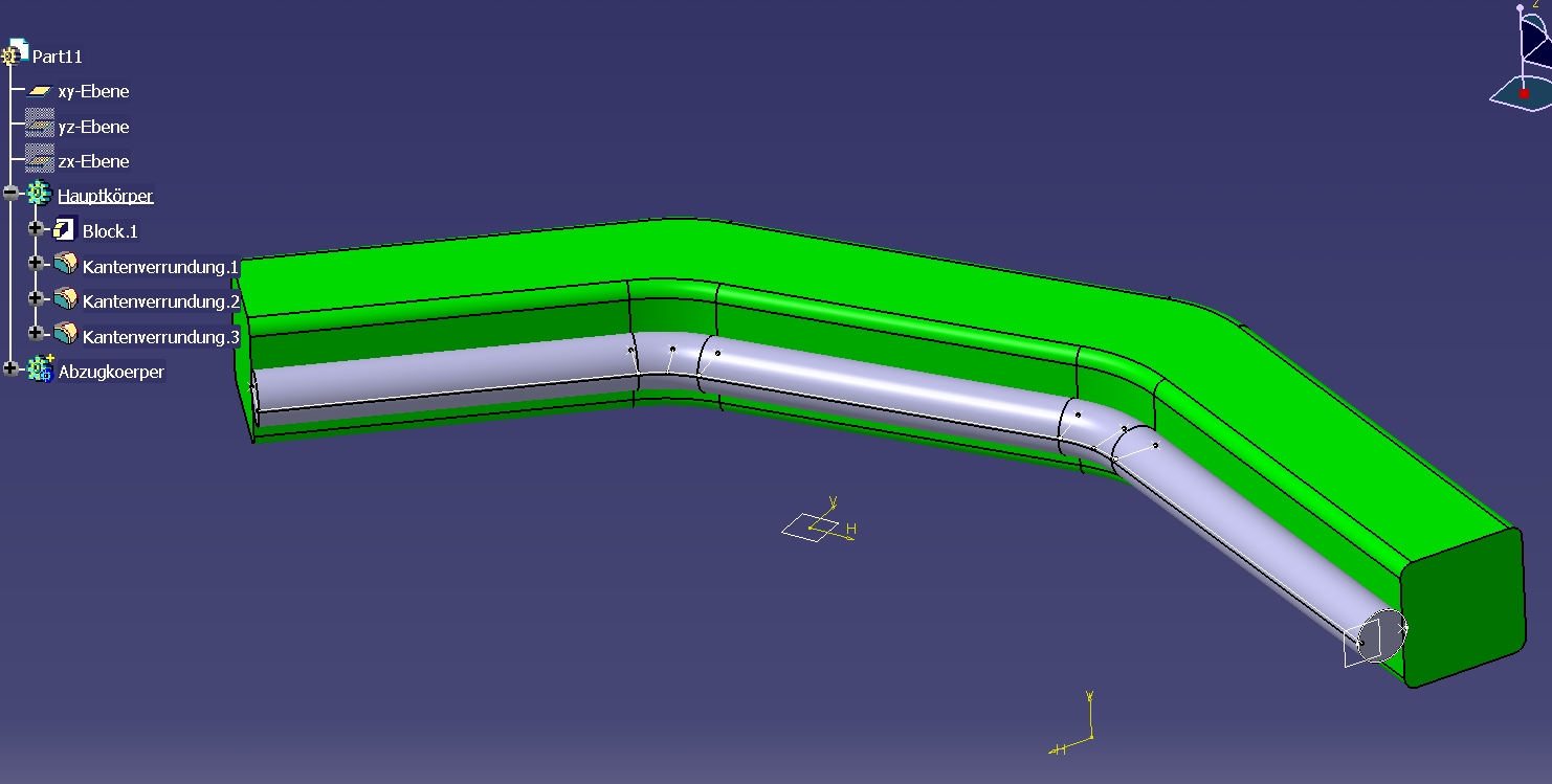

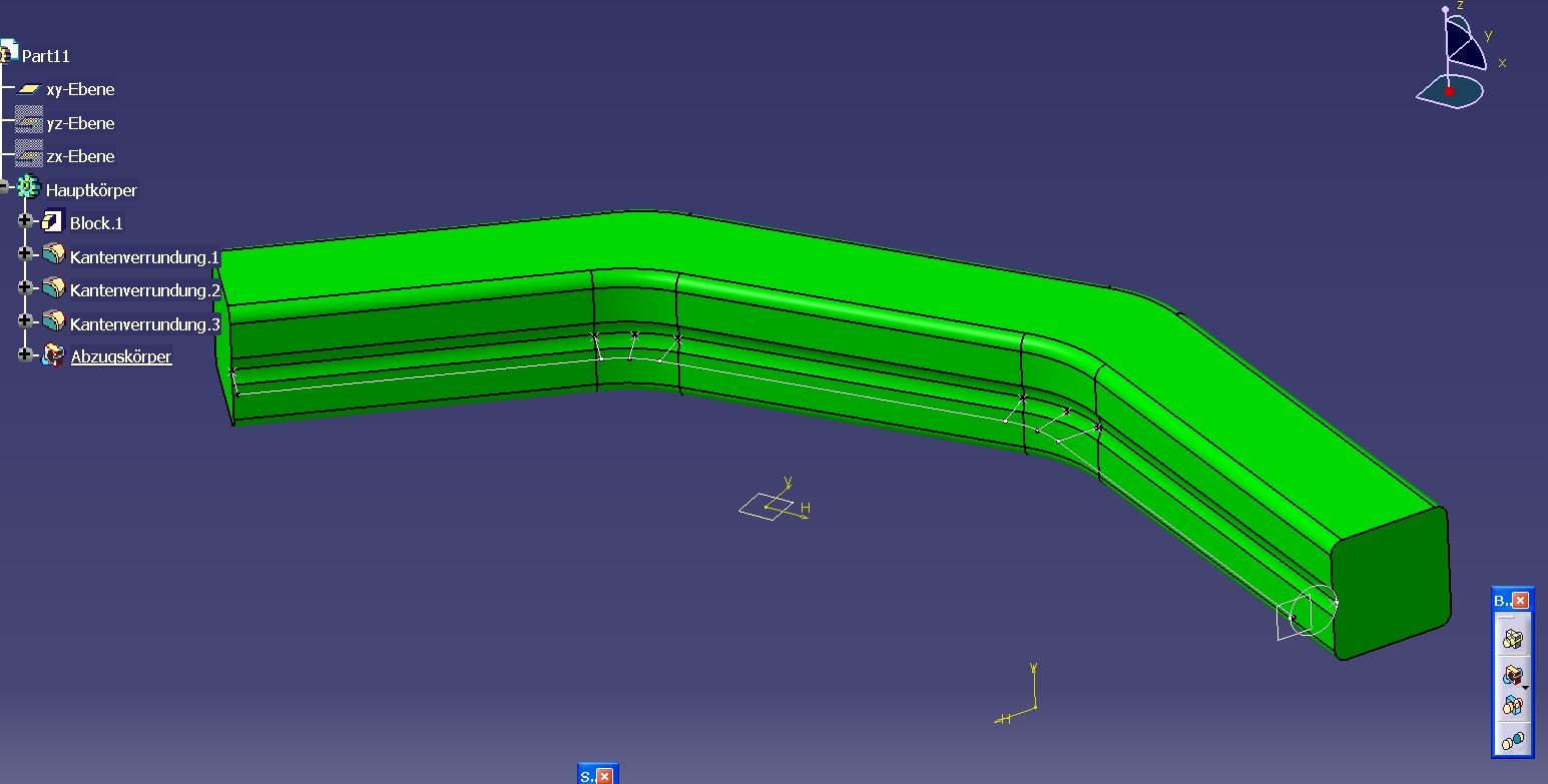

der Balken ist zwar öfter abgeknickt, aber in yx planar.
Hierbei kann die Lösung so aussehen.
Wenn jedoch eine Abknickung in 3 Achsen vorliegt,
funktioniert die angehängte Lösung nicht.
Dann heißt es 3D Freiformführungskurve...und die gibt`s
leider nicht im Part Design.
Die Steuerung der Rillentiefe läßt sich auch dort gut
über zB. eine Linie steuern. (muß aber nicht..sein)
Sorry__JPG.1 hat sich hier durch eine Umbenennung eingeschlichen!!
Vielleicht konnte ich ja ein wenig helfen!?
Martin
