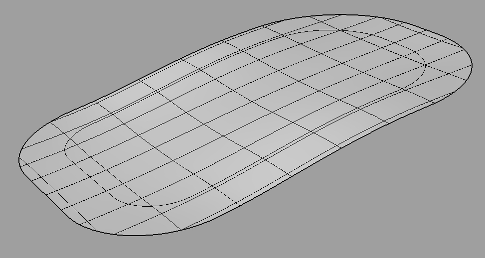

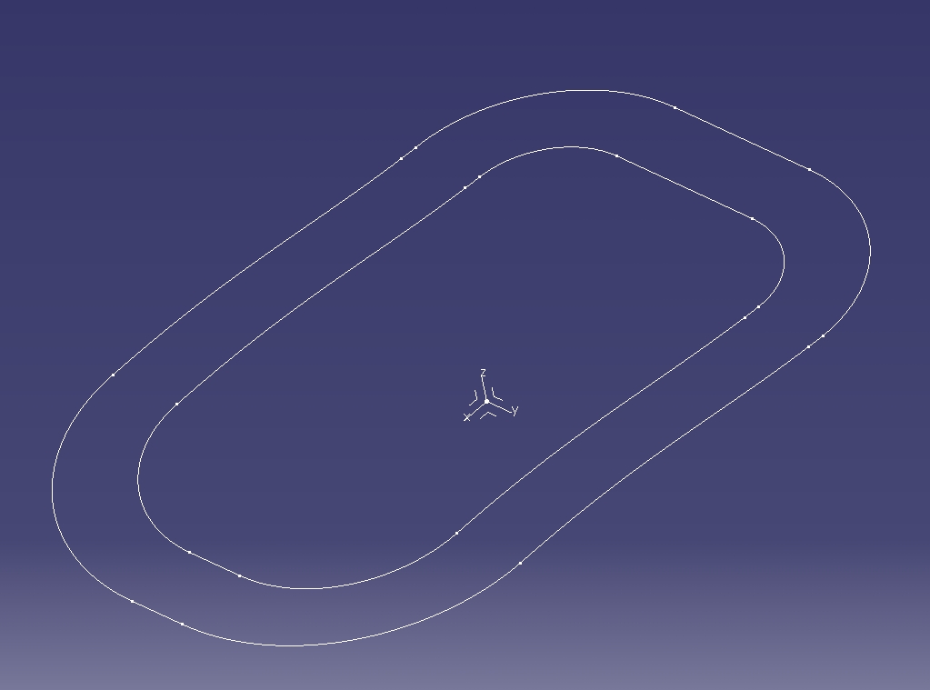

Hallo V5 Forum..
Ich habe mit V5  2 tangentenstetige und geschlossene
Begrenzungskurven erstellt.
Nun möchte ich zwischen der 1. und 2. Kurvenbahn
eine tangentenstetige Fläche erzeugen.

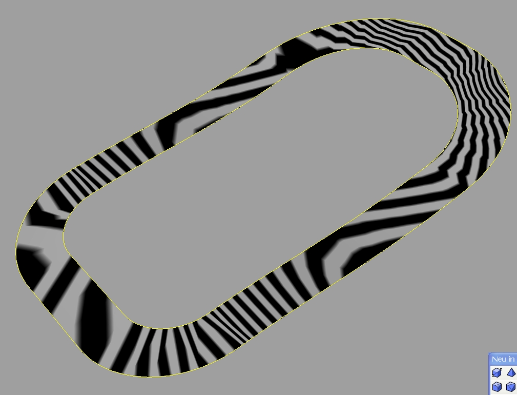

Nach vielen Versuchen habe ich mit einem Loft das
Ergebnis "ist.jpg" erreicht.
Dort sind die Übergänge noch nicht tangentenstetig.
Ich hätte gern ein Ergebnis, wie im Bild "soll_1.jpg" dargestellt.
Kann mir jemand vielleicht helfen, mit welcher Vorgehensweise
bzw. Funktion ich ein brauchbares Ergebnis erzielen kann ?
Vielen Dank für einen Tipp in vorraus!!
Martin

Hallo...
Das letzte Ergebnis war ein Loft gewesen und hat
eigendlich nur funktioniert, weil die äußere 3D -
Offsetkontur nicht mehr ganz ok war. Anfänglich
hatte mir V5 eine top Tangentenstetigkeit angezeigt.(sorry..!!)
Also habe ich die Kurve zerlegt, entsprechende tst. Übergänge
eingebracht und somit stand einem guten Ergebnis nichts
mehr im Weg.

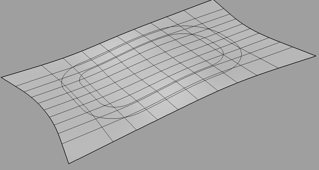

Jetzt hätte ich noch eine Bitte...
Wäre es möglich, eine wie im Bild "Wunsch_2 bzw. Wunsch_2_2"
dargestellte Fläche mit V5 zu generieren.
Die dargestellte Fläche berücksichtigt beide Ringkurven.
Wäre super; wenn das möglich wäre.
Dann möchte ich mich erst einmal sehr für die Hilfestellung
bedanken !!
Martin

Servus,
für "Wunsch_2_2" gibt es die Funktion "Untrim". Die gibt es nur ab einer HD2 Lizenz. Zu finden unter Join.
"Wunsch_2" wäre dann "Wunsch_2_2" getrennt an der äußeren Kontur.
Daniel

Servus,
"Wunsch_2" wäre auch mit einem handelsüblichen "Fill" der Innenkontur zu machen.
Daniel

ich erstelle solche Übergänge ständig und weiß
deren Vorteile für mich sehr zu schätzen.
Wenn ich erst innen fülle, dann den Rand erstelle;
dann joine und dann noch versuche einen sauberen
...wenn möglich tangentenstetigen Übergang hinzubekommen....
usw. es geht mir nicht nur darum, schneller zu sein, sondern
     mit wenigen Mitteln ein solches geometrisches Ergebnis zu erzielen.
Ich melde mich, wenn ich eine Lösung gefunden habe!!
Martin

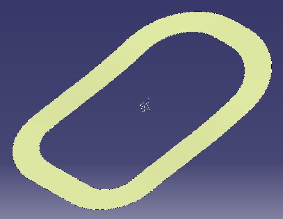

Ich habe jetz einmal beide Flächen übereinander gelegt. Die große Fläche
"Wunsch_2" wurde als Füllfläche unter Berücksichtigung der 2 tangenten-
stetigen Kurvenbahnen erzeugt. Da die Bahnen unterschiedliche Verläufe
in allen Achsen aufweisen, wurde hier eine sehr gleichmäßige und homogene
Einzelfläche erzeugt.
Die cyan-farbige kleine Fläche wurde wie vorab beschrieben aus Einzelfächen
mit V5 erzeugt und zusammengefügt. Hier gibt es kleine Tangentenunsteigkeiten,
aber immer noch ein gutes Ergebnis.
Martin
