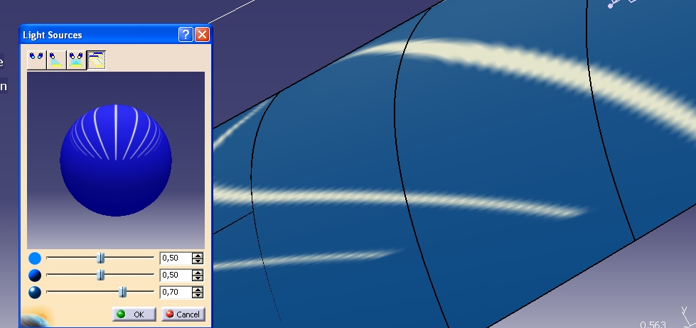

Ich bin gerade dabei, mich mit Analysemöglichkeiten
von Flächenübergangen zu befassen.
So hoffe ich, dass dieses Thema nicht schon oft
abgehandelt wurde.
Obwohl V5 ja einige Flächenanalysen bietet,würde mich
interessieren, ob es ein ähnliches Analysetool (siehe Bild)
auch gibt.
Über Lichltlinien kann man sich sehr schnell einen recht
guten Eindruck zB. über tangentenstetige Übergänge machen.

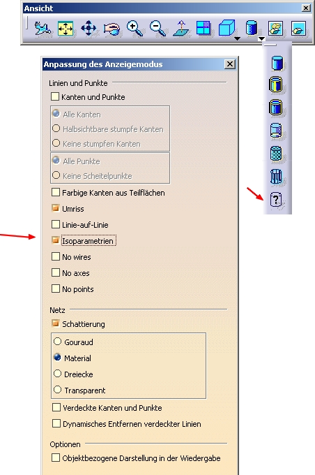

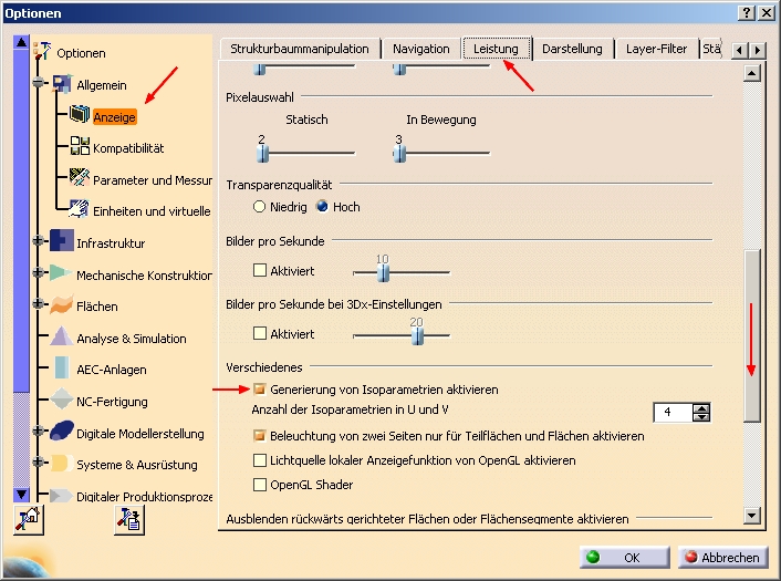

Hallo mboemelburg,
vielleicht hilft es Dir ja auch zur Beurteilung der Flächenqualität, wenn Du die isoparametrischen Linien einblendest. Die musst Du erst in den Optionen freischalten, siehe Bilder.

Diese Hilfe nutze ich bereits. Die ist unheimlich
hilfreich, vor allem auf die schnelle.
