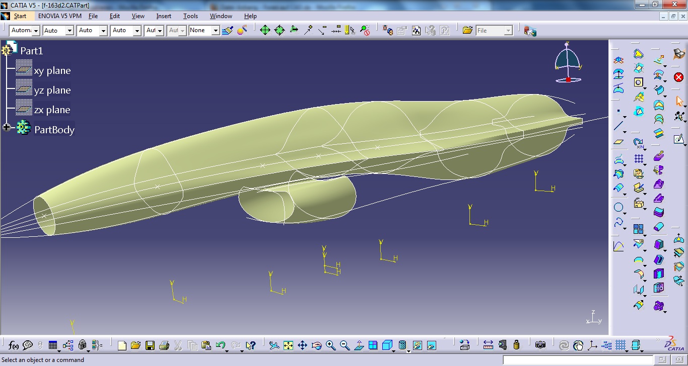

Hallo zusammen!
Ich habe folgendes Problem: Um meine kenntnisse mit GSD in Catia etwas zu vertiefen habe ich aus Jux mal angefangen ein Modell eines Jets zu erstellen (F-16)... (Siehe Bild) Nun meine Frage: Wie bekomme ich einen sauberen Übergang zwischen dem Rumpf und den Lufteinlässen hin? Ich habe wie auf dem Bild zu sehen erstmal einen Teil des Rumpfes modelliert und will nun den Lufteinlass möglichst elegant in die Rumpfform einfließen lassen... Möglichst ohne sichtbare Übergänge natürlich.     Ich beiß mir daran echt die Zähne aus!
Würd mich über jeden Tip freuen!
Gruß, Chris

Da gibt es einige Möglichkeiten. Ich würd mal einen einfachen Lösungsansatz nehmen und dann evtl. daran die Parameter immer mehr verstellen.
1.) Du wirst den Lufteinlass aufbrechen müssen, damit er oben offen ist.
2.) Dann musst du dir auch deine Fläche vom Flugzeug aufbrechen, am besten mit einer Skizze, die du darauf projizierst und nachträglich dann evtl. optischer verfeinern kannst.
3.) Dann kannst du Übergänge erstellen, mit Füllen, Übergang oder einzelnen Splines, welche immer durch die Funktion "Stützelement" gesteuert werden.
auch  wäre es z.B. Möglich einfach hinten deinen Lufteinlass, wie schon dein kompletten Körper einfach weiter laufen zu lassen, evtl. leicht nach oben, bis er dein Grundkörper schneidet. Dann kannst du beides miteinander verschneiden und verrunden. Um so flacher es natürlich läuft umso besser sieht der Übergang hinten aus, als würde er einfach ins Flugzeug laufen und kann mit einem schönne großen Radius verrundet werden!!!
