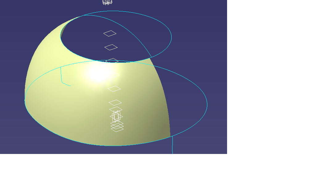

im Anhang siehst Du das Bild. Diese Fläche gehört zu einem Teil, das symmetrisch ist. Um Tangentialfehler zu vermeiden, wollte ich, wie gesagt, über die Mitte modellieren und dann mittig trimmen. wenn ich das Teil spiegele, sehe ich in der Mitte ein Tangentialfehler .

Warum machst Du nicht einfach eine Rotationsfläche, die ist garantiert tangentenstetig.

Das ist kein Rotationslörper, es ist eine Freiformfläche und deher nicht möglich.

Du machst eine Volumenfläche mit Mehrfachschnitten? Dann kannst Du an den Rändern Hilfsflächen (Extrusionen) machen, um sie als Tangentialbedingung in der Fläche zu verwenden. Ob das die feine französische Art ist, weiß ich nicht, aber es funktioniert.

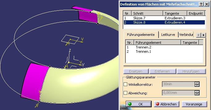

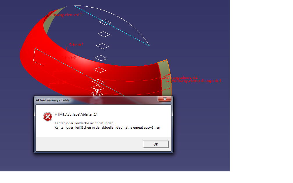

genau, die Fläche ist mit Mehrfachschnitt gemacht, 5 waagerechte Linie als Schnitt und 2 Linie am Anfang und Ende als Führung (vorher in y Richtung extrodiert). es kommt eine Fahlermeldung,(siehe Anhang). Wenn ich die Tangentialität an extrodierte Flächen zuweisen will.
Bitte gib Deine Schritte.

Hallo Matrix, ich habe die Fläche genau andersrum aufgezogen. In Deinem Fall musst Du dafür sorgen, dass alle Schnitte tangential zu den Hilfsflächen sind. Sind überhaupt soviele Schnitte nötig, oder reicht vielleicht der erste und der letzte?
