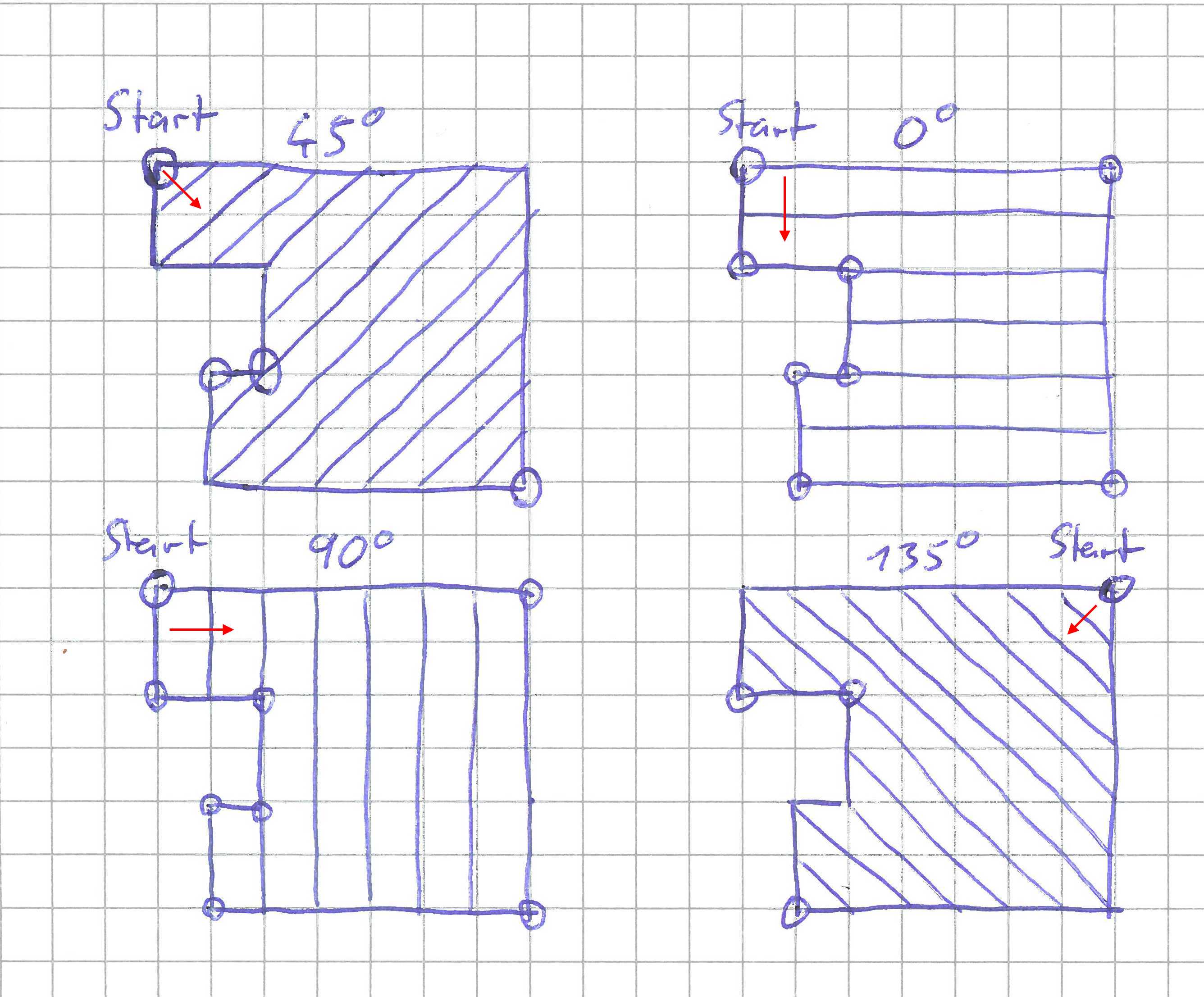

ich habe verschieden komplexe, doppelt gekrümmte Flächen die mit Streifen einer festen Breite abgedeckt werden sollen. Ich möchte überprüfen, ob die Streifen in den Winkeln 0°, 45°, 90° und 135° in ihrer vollen Breite auf die Fläche gelegt werden können, oder ob an bestimmten Punkten etwas übersteht. In meiner Skizze im Anhang habe ich eine beispielhafte Flächenkontur skizziert und sowohl den Startpunkt als auch die zu überprüfenden Stellen markiert. Im 2-Dimensionalen wäre diese Problemstellung schnell gelöst, einfach gekrümmte Flächen könnte man abwickeln, wie aber gehe ich dieses Problem bei doppelt gekrümmten Flächen an?
Mein vielversprechendster Ansatz bisher war folgender: Ich "zerschneide" die Fläche in gleich breite Streifen. Dazu erzeuge ich die erste Kurve in "Legerichtung" mit der Fläche als Support und der Kontur als Begrenzung. Anschließend erzeuge ich von dieser Kurve eine parallele Kurve, wieder auf der Fläche. Da diese Kurve nicht bis zur Kontur geht, erzeuge ich an den Endpunkten Extrapolierte Kurven bis zum Rand. Anschließend Joine ich die 3 Kurven und erzeuge davon wieder eine parallele Kurve. Diesen Prozess wiederhole ich immer wieder. Allerdings gibt es hier zwei Nachteile:
1. Das Erzeugen der parallelen Kurven dauert sehr sehr lange.
2. Durch das Extrapolieren entstehen immer größer werdende Abweichungen.
Dem ersten Nachteil konnte ich ein wenig entgegenwirken, indem ich die per "Join" erstellte Kurve "smoothe" bevor ich davon eine parallele Kurve erzeuge, allerdings dauert auch das Smoothen recht lange.
Meine Frage also an euch: Hat jemand eine Idee oder einen Ansatz, wie ich überprüfen könnte, ob die Streifen ganzzahlig auf die doppelt gekrümmte Fläche passen? Ich bin über jeden Gedanken und auch über eure Fragen zu diesem Thema dankbar.

Sofern du Zugriff auf die DL1 - Lizenz hast, kannst du auch doppelt gekrümmte Flächen abwickeln.
Die 2-fach gekrümmten Flächen, bestehen die nur aus 1ner Fläche oder aus einem Flächenverbund?

Hallo Thomas,
danke für deine Antwort. Leider habe ich keinen Zugriff auf eine DL1 Lizenz.
Des Weiteren soll dieser ganze Prozess automatisiert werden. Bei einer Abwicklung müssen meines Wissens aber noch individuelle Modifikationen am Modell vorgenommen werden wie beispielsweise die Definition für mögliche Einschnitte und ich glaube, dass eine Abgewickelte Fläche auch wieder neue Probleme mit sich bringt. Das Bauteil (z.B. Rumpfschale) wird später per "Fiber Placement" gekrümmt gefertigt und nicht im abgewickelten Zustand, weshalb ich es für sinnvoll halte, die Abdeckung ebenfalls auf der gekrümmten Fläche zu bestimmen. Aber ich lasse mich gern vom Gegenteil überzeugen.

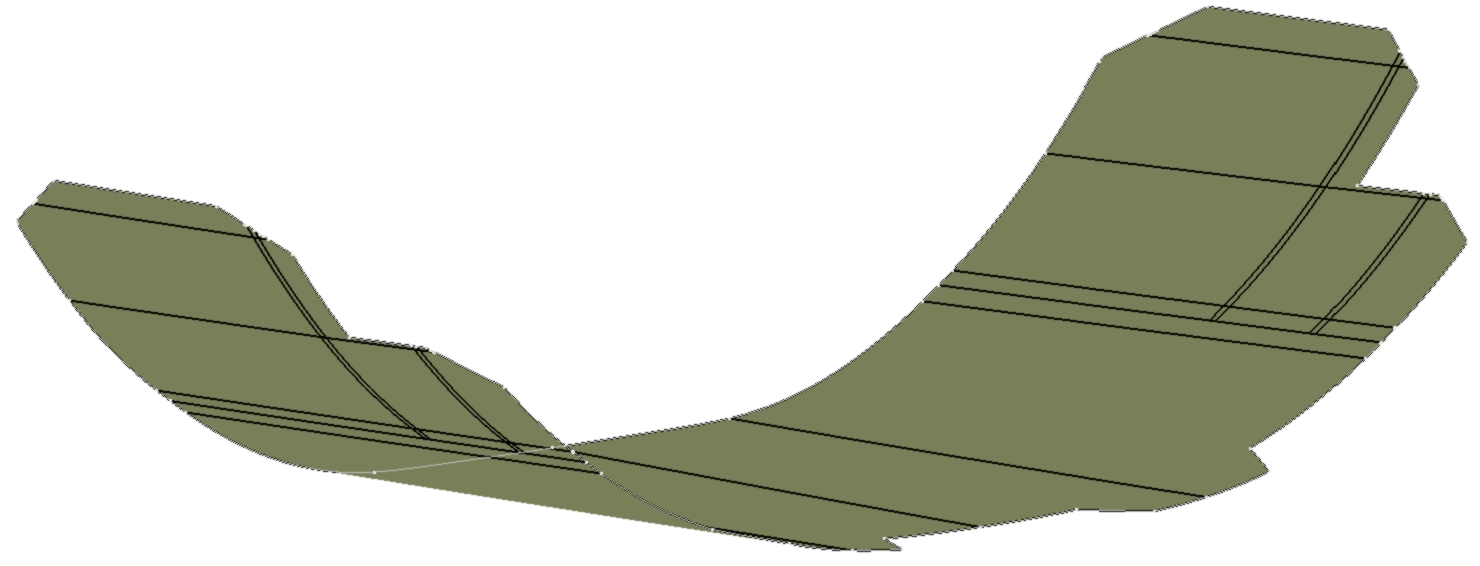

Bei deiner Frage nach Fläche oder Flächenverbund bin ich mir leider nicht ganz sicher. Ursprünglich komme ich aus dem Informatikbereich.
Ich habe im Anhang einen Screenshot einer Beispielfläche angefügt. Vielleicht trägt das zum Verständnis bei.
