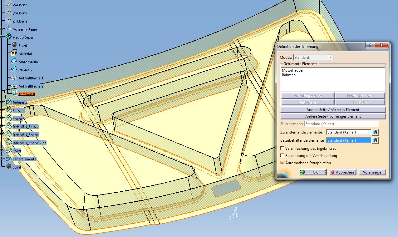

erstellt am: 16. Nov. 2011 15:39    Editieren oder löschen Sie diesen Beitrag!  <-- editieren / zitieren -->   Antwort mit Zitat in Fett Antwort mit kursivem Zitat    Unities abgeben: 1 Unity (wenig hilfreich, aber dennoch)2 Unities3 Unities4 Unities5 Unities6 Unities7 Unities8 Unities9 Unities10 Unities Nur für Kunggu 10 Unities + Antwort hilfreich
ich bin mit einem ähnlichen Problem auf diesen Beitrag gestoßen.
Bei mir geht es um die Berechnung einer Motorhaubengeometrie. Nach dem Import in ANSYS gibt es immer Überschneidungen zwischen der Motorhaubenoberfläche und des Versteifungsrahmens. In der Catia part-Datei liegen beide Flächen als Einzelflächen vor. Ein Trimmen zu einer einzigen Flächen funktioniert nicht. Die Funktion Zusammenfügen bringt das selbe Ergebnis beim Import. Ich habe bereits alle möglichen Importformate ausprobiert, sowie alle möglichen Importeinstellungen in ANSYS durchprobiert.
Hat noch jemand eine Idee?

erstellt am: 16. Nov. 2011 16:55    Editieren oder löschen Sie diesen Beitrag!  <-- editieren / zitieren -->   Antwort mit Zitat in Fett Antwort mit kursivem Zitat    Unities abgeben: 1 Unity (wenig hilfreich, aber dennoch)2 Unities3 Unities4 Unities5 Unities6 Unities7 Unities8 Unities9 Unities10 Unities Nur für Kunggu 10 Unities + Antwort hilfreich
Hallo christophus,
erstmal herzlich Willkommen im Forum!
Original erstellt von christophus:
...Ein Trimmen zu einer einzigen Flächen funktioniert nicht...
Die entscheidende Frage ist: Wieso nicht?
Sind dort irgendwelche Lücken, oder Überschneidungen im CATIA-Modell?

erstellt am: 17. Nov. 2011 15:10    Editieren oder löschen Sie diesen Beitrag!  <-- editieren / zitieren -->   Antwort mit Zitat in Fett Antwort mit kursivem Zitat    Unities abgeben: 1 Unity (wenig hilfreich, aber dennoch)2 Unities3 Unities4 Unities5 Unities6 Unities7 Unities8 Unities9 Unities10 Unities Nur für Kunggu 10 Unities + Antwort hilfreich
Vielen Dank für deine schnelle Antwort.
Mit der Trimmen Funktion wird immer ein Teil der Motorhaubenoberfläche weggeschnitten (im angehängte Bild sieht man, dass die transparent dargestellten Flächen weggeschnitten werden).
Gibts da die Möglichkeit diese Fläche beizubehalten? Über die Funktion "Beizubehaltende Elemente" bekomme ich das nicht hin.

erstellt am: 17. Nov. 2011 15:22    Editieren oder löschen Sie diesen Beitrag!  <-- editieren / zitieren -->   Antwort mit Zitat in Fett Antwort mit kursivem Zitat    Unities abgeben: 1 Unity (wenig hilfreich, aber dennoch)2 Unities3 Unities4 Unities5 Unities6 Unities7 Unities8 Unities9 Unities10 Unities Nur für Kunggu 10 Unities + Antwort hilfreich
Hallo christophus,
die ursprünglichen Flächen, die getrimmt wurden,  sind ja nicht wirklich weg, sondern nur verdeckt. Du kannst sie nochmal vorholen, nochmal trimmen und die andere Seite behalten. Dann hast Du beide Flächen.
Mörchen

erstellt am: 17. Nov. 2011 16:04    Editieren oder löschen Sie diesen Beitrag!  <-- editieren / zitieren -->   Antwort mit Zitat in Fett Antwort mit kursivem Zitat    Unities abgeben: 1 Unity (wenig hilfreich, aber dennoch)2 Unities3 Unities4 Unities5 Unities6 Unities7 Unities8 Unities9 Unities10 Unities Nur für Kunggu 10 Unities + Antwort hilfreich
Super. Größten Dank!
Ich habe die beiden Einzelflächen (Motorhaube, Rahmen) einfach kopiert. Dann nochmal getrimmt, aber dieses mal die andere Seite beibehalten. Die Geometrie habe ich dann als .igs abgespeichert und in ANSYS importiert. Zu meiner Freude verschneiden sich dieses mal keine Flächen mehr  Alles sieht sauber aus.
