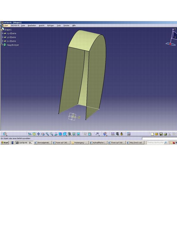

Hallo zusammen hab Probleme mit Aufmaßflächen, und zwar habe ich mit einem Profil eine Rotationsfläche  erzeugt und möchte daraus jetzt einen Volumenkörper machen mit dem Befehl Aufmaßfläche. Irgendwie geht das aber nicht und es kommt immer der Fehler "Einzelner Punkt kann nicht bearbeitet werden. Die Aufmaßfunktion funktioniert irgendwie nur geradenflächen??? Über eine schnelle Antwort wär ich sehr dankbar!

ok, hab ein Bild als PDF anghängt vielleicht hilft das weiter?!

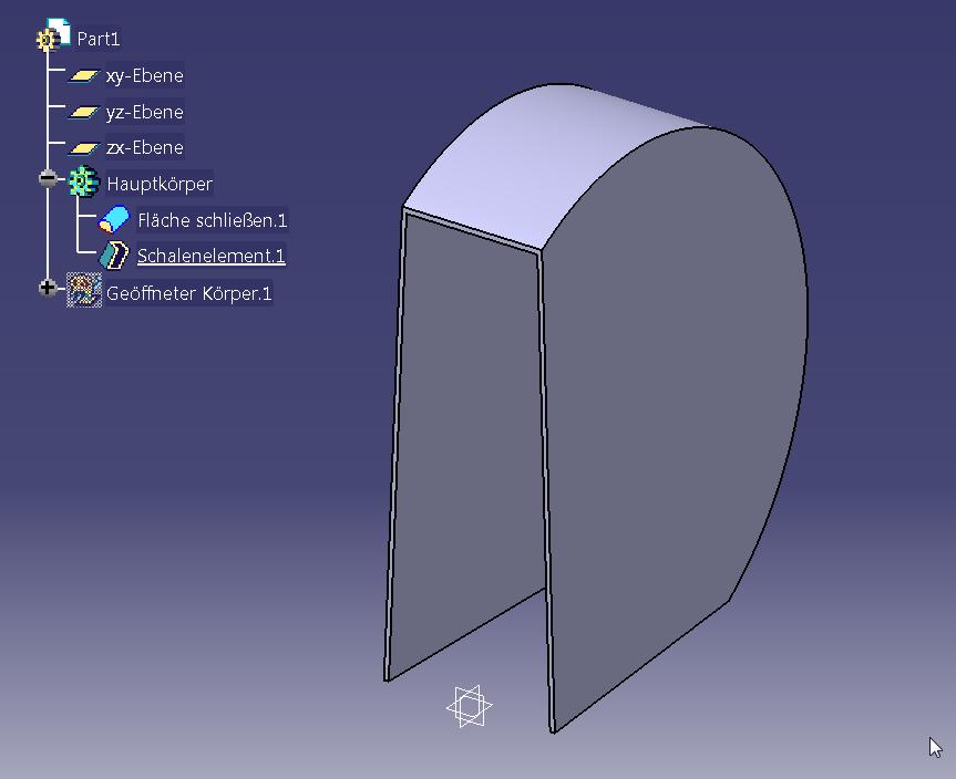

Hi cinox.
Bei mir klappts... Nun kanns aber sein, dass Catia sich an der krüsseligen Ecke oben stört. Vielleicht solltest du es mal damit einmal versuchen, ein geschlossenes Volumen zu erteugen (Also alle Flächen erzeugen) um dann mit Close Volume das Ding dicht zu machen. Danach kannst du mit "Shell" das Solid aushöhlen.
gruß, Tom

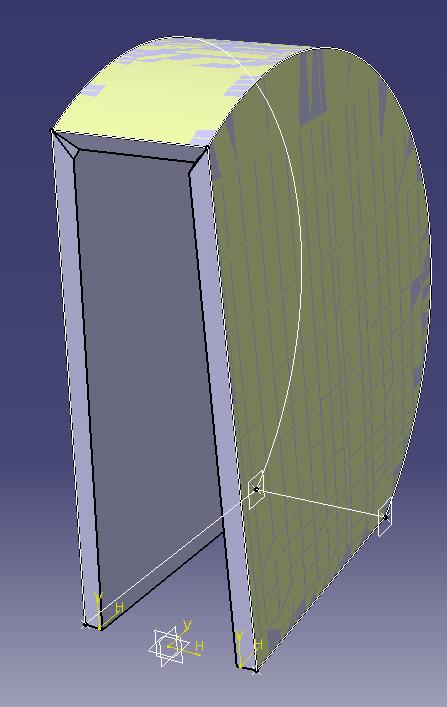

Hallo Zusammen,
ohne mich auf einen der Beiträge beziehen zu wollen möchte ich mich mal meine Gedanken dazu äußern.
Wenn ich mir eine Planare Fläche (auf der XY-Ebene liegend) betrachte, und Ihr einen Offset gebe,wird der Offset in Richtung Z-Achse exdrudiert.
Ein Vollkreis (Skizze auf XY-Ebene) der nach innen zum Zentrum exdrudiert wird, wird in jedem Punkt der Fläche(normal zur Fläche) exrudiert.
Betrachte ich mir nun einen Viertelkreis, der aus zwei planaren Viertelkreisen in deiner Viertelkreismantelfläche besteht, sieht es für mich persönlich bei der Berechnung der Geometrien recht einfach aus. Denn hier ist die Geometrie (das Aufmaß) einfach zu berechnen.
Wenn nun die Normalen der Viertekreismantelfläche nicht dem Kreismittelpunkt folgt wird die ganze Rechenaufgabe für mich schon schwieriger. Das ist nicht nur bei mir so.
Wie soll nun Catia wissen in welche Richtung dieser Offset Berechnet werden Soll? (siehe Bild Aufmass1 "Ecke")
Entweder muss ich diese Information mitteilen oder mit einer Fehlermeldung rechnen.
Lange Rede kurzer Sinn.
Schlussendlich sitz immer noch der Konstrukteur vor dem Rechner, und muss sich um die ganze Geschichte seine Gedanken machen, ansonsten bricht das ganze Kartenhaus zusammen.
Gruß Uwe
