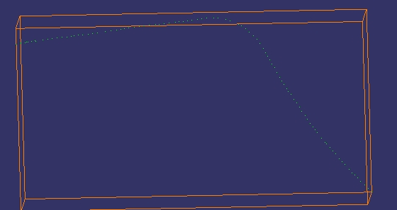

Hallo Catianer,
ich brauche mal wieder Eure Hilfe.
Ich habe Punktewolken (Clouds) aus den ich direkt Kurven erzeugen möche. Ich weiß dass ich im Digitized Shape Editor die Punkte scannen kann(Scan on Clouds), aber dass bedeutet, dass ich bestimmte Punkte einzeln anwähle und daraus eine Kurve erhalte.
Da die Punktewolken aber Kurven darstellen (siehe Bild), würde ich gerne das Cloud anwählen und direkt eine Kurve erzeugen, also ohne die Punkte manuell anzuwählen. Mit welchem Befehl ist dies in CATIA umsetzbar?
Danke für Eure Hilfe und für Eure Antworten
mfg Gaucho

Hallo Gaucho,
da gibt es in der DSE-Workbench einen "CURVE FROM SCAN"-Befehl oder die Möglichkeit mit "3D CURVE" eine Kurve zu digitalisieren.
Letzterer eignet sich zur Generierung ästhetisch anspruchsvoller Kurven (als Datum und mit Option NEAR).
sdl

Hallo sdl,
danke für Deine Antwort.
Soweit ich das verstehe (kein Profi in der DSE) muss ich um die Funktion "Curve from scan" bzw. die "3D-Kurve" anwenden zu können, vorher die Funktion "Scan on Clouds" angewendet haben. Und in dieser Funktion muss ich doch soviele Punkte wie ich brauche um eine möglichst genaue Kurve zu erhalten, manuell in der Cloud anwählen, oder hab ich das was falsch verstanden.
Mein Gedanke ist der: In der Cloud sind Punkte enthalten, die eine Kurve beschreiben. Ich würde gerne die Funktion XY in CATIA selektieren, die Cloud anwählen -> Kurve wurde erzeugt. Ähnlich der Vorgehensweise in GSD: ich wähle mit der Funktion "Spline" ein Geo-Set in dem beliebig viele Punkte enthalten sind an -> Kurve wurder erstellt.
Geht das nicht direkt, oder kapier ichs nicht?
