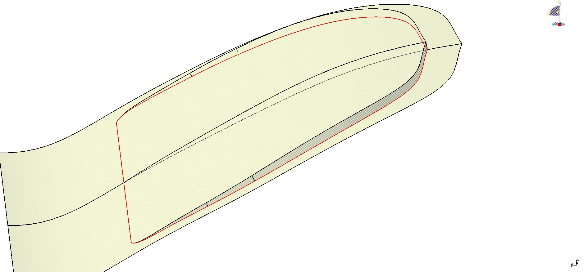

Hallo alle zusammen!
Da ich dieses Jahr hier noch nicht aktiv war, wünsche ich erstmal allen ein fröhliches, gesundes und ertragreiches Jahr  !
Nun zu meiner Frage: Ich möchte im Shape Design zwei Flächen mit einem gegen 0mm laufenden Radius verbinden (der maximale Abstand beträgt 0,8mm). Mit dem Automatic und Shape filleting werden in diesem Fall leider immer Fehler ausgegeben und er erstellt den Radius nicht korrekt.
Weiss jemand, was ich in diesem Fall machen muss?
Danke im voraus!

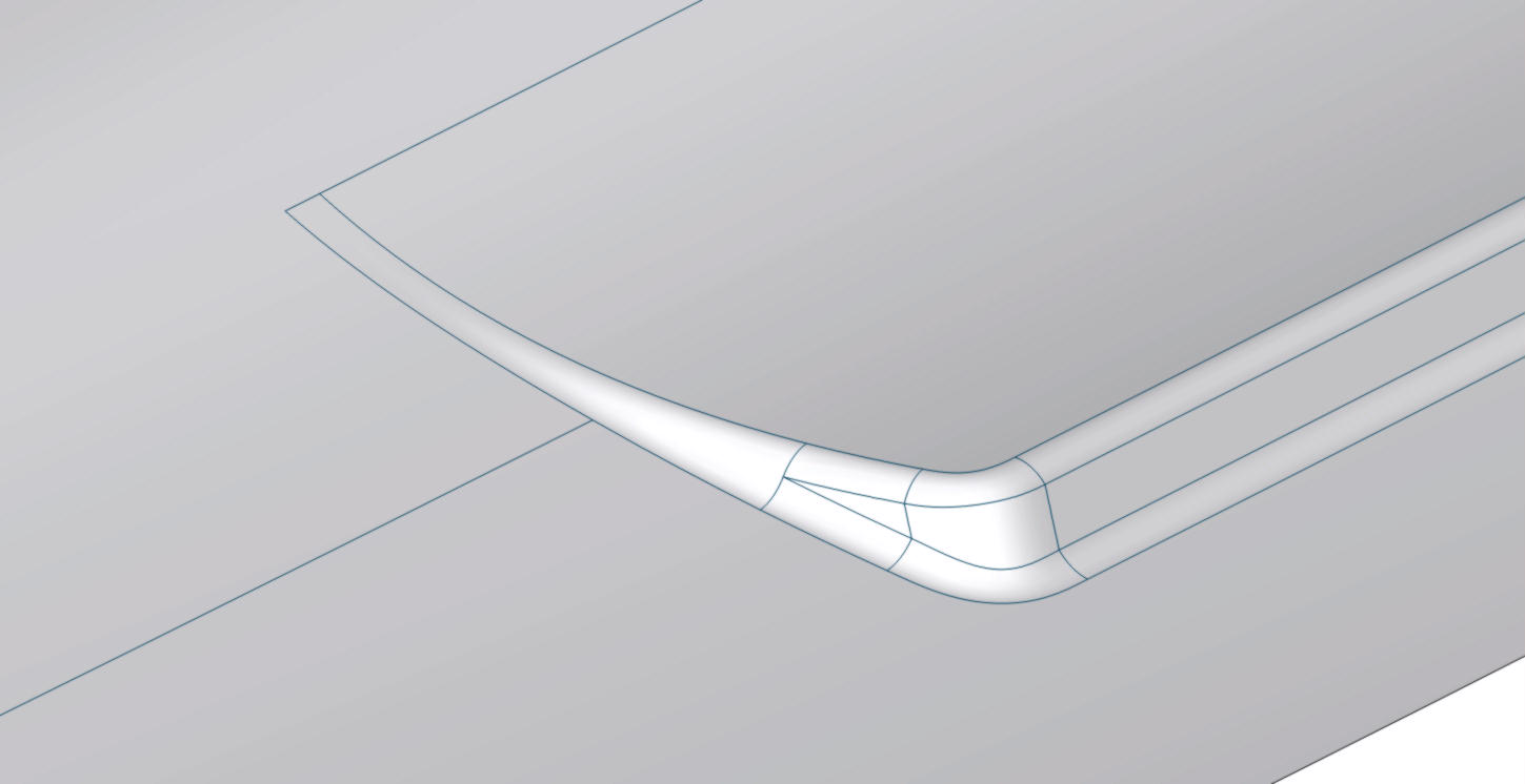

ich mache das so, wie es im beigefügten Bild dargestellt ist.
Die Vorgehensweise ist folgendermassen, dass man sich die Winkelhalbierende am Schnittpunkt der Radiusauslauf-Ränder erzeugt, darauf eine Normalenebene in diesem Punkt und mit dieser die Verrundungen begrenzt. Dann definiert man sich eine Kurve auf der Fläche, auf der alles auslaufen soll. Verbinde nun die Ränder der (getrimmten) Fillets mit den Enden der Kurve mit je einer Kurve, die auf der entsprechenden Fläche liegt und fülle das ganze mit einer Fläche (FILL) aus.
T-Systems bietet mit XV5 innerhalb V5 als Add On (u.a.) eine Funktion an, mit der diese Methodik weitgehend automatisiert ist.
