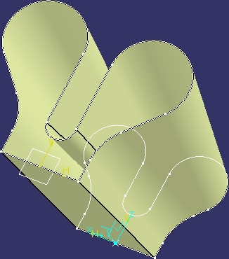

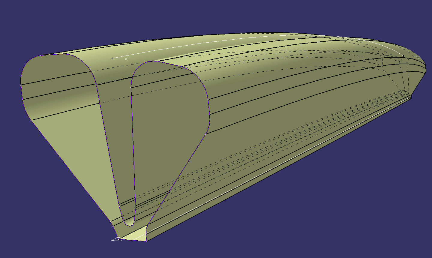

Hallo zusammen.
Ich habe folgendes Problem: es sind mir zwei Skizzen vorgegeben (Start- und Endquerschnitt). Ich möchte nun einen linearen Flächenverlauf zwischen beiden Querschnitten erzeugen. Jetzt habe ich hier im Forum gelesen, daß man nicht unbedingt 'Multi-Sections surface' gebrauchen soll. Wie bekomme ich denn nun so einen Verlauf hin?
Ist die Skizze vielleicht zu komplext und ich müsste diese in mehrere einzelne aufteilen? Mein Gedanke ging schon in Richtung 'LAW'. Nur habe ich davon nun (noch) keine Ahnung.
Vielleicht gibt es ja hier im Forum Hilfe, Hinweise etc, damit ich mein Problem in den Griff bekomme.
Schon mal vielen Dank für die hoffentlich zahlreiche Hilfe.
Thomas

Hallo Thomas,
Du kannst es mal mit Translation Typ Linie mit zwei Begrenzungen versuchen.
Mörchen

Hi Thomas,
ja, im Sweep, type line, subtype two limits.
Mörchen

Hallo Mörchen,
ganz ehrlich weiss ich nicht wie das funktionieren soll. Gebe ich als GuideCurve beide Sketches an und als Spine eine Curve, die linear verläuft???

Hi Thomas,
ich habs mal grad nachmodelliert, aber das scheint wirklich nicht zu gehen. Der Spine müsste eine von den beiden Kurven sein.
Was spricht denn gegen Loft? Du musst halt auf die Verbindung (3.Register englisch vielleicht coupling oder so) achten: hier muss die Standardeinstellung "Faktor" (englisch?) umgestellt werden. alle anderen Optionen, Tangente oder Scheitelpunkte, funktionieren.

Hallo Mörchen,
ich nehme mal an, daß Du mit Loft die 'Multi-sections Surface' meinst. Ich habe es mal versucht, jedoch bekomme ich keinen linearen Flächenverlauf hin.
Jetzt habe ich es mal mit der Sweep-Funktion versucht. Type 'Explicit' with two guide curves. Der Flächenverlauf ist nun linear, nur das Problem: jedes "teilstück" der Skizze verringert sich. Ich möchte jedoch den unteren "geraden Teil" konstant haben und die "Hasenohren" linear. Vielleicht sollte ich es mal mit min. 2Skizze versuchen.

Hallo Thomas,
der untere Teil scheint ja in beiden Skizzen gleich zu sein. Dafür bietet sich eine Extrusion an.  Dann kannst Du den oberen Teil mit Translation oder mit Loft versuchen.

Hi Mörchen,

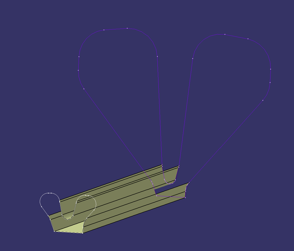

ich glaube, daß das Problem auch weiterhin besteht. Habe mal eine Extrusion von den Segmenten erstellt, die konstant bleiben müssen. Der Rest bleibt schwierig. Ichweiss nicht, wie ich vom großen Querschnitt linear auf den kleinen komme. Was ich versucht habe, habe ich ja schon beschrieben.
Ich weiss nicht mehr weiter.....
Mörchen
CAD-Trainerin (CATIA V5)
Beiträge: 3830
Registriert: 14.03.2007
Release 19 SP2
erstellt am: 29. Nov. 2010 12:31    Editieren oder löschen Sie diesen Beitrag!  <-- editieren / zitieren -->   Antwort mit Zitat in Fett Antwort mit kursivem Zitat    Unities abgeben: 1 Unity (wenig hilfreich, aber dennoch)2 Unities3 Unities4 Unities5 Unities6 Unities7 Unities8 Unities9 Unities10 Unities Nur für as-tom 10 Unities + Antwort hilfreich
Kannst Du mal die Konturen posten...

sollte mit Führungselementen an den Stellen, die konstant bleiben, klappen...

Wie sehen denn Deine Führungslinien aus?
Im bereich, der konstant sein soll sind es geraden. Soweit so gut. Der Bereich der letzten Endes die Linearität ausmacht. kann nicht mit geraden als Führungslinien aufgebaut werden. Ich hab es versucht, bei mir kommt immer eine parabelförmige Querschnittsveränderung heruas.
Wie ermittelst Du den Flächenverlauf?

Hallo Thomas,
Deine Datei funktioniert prima. Auch der Flächenverlauf der Querschnitte ist linear, nur, ich hab es versucht, funktioniert es mit meinen Konturen nicht. An diesen kann ich nichts ändern.
Vielleicht darf ich Dir mal die "Original"-Konturen senden.

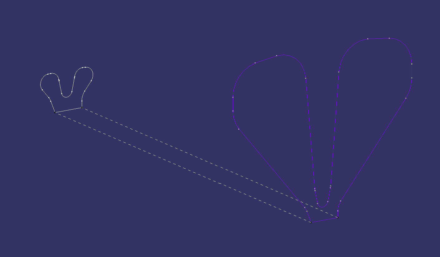

erstellt am: 01. Dez. 2010 07:37    Editieren oder löschen Sie diesen Beitrag!  <-- editieren / zitieren -->   Antwort mit Zitat in Fett Antwort mit kursivem Zitat    Unities abgeben: 1 Unity (wenig hilfreich, aber dennoch)2 Unities3 Unities4 Unities5 Unities6 Unities7 Unities8 Unities9 Unities10 Unities
Konturen.rar
habe mal die Konturen angehängt

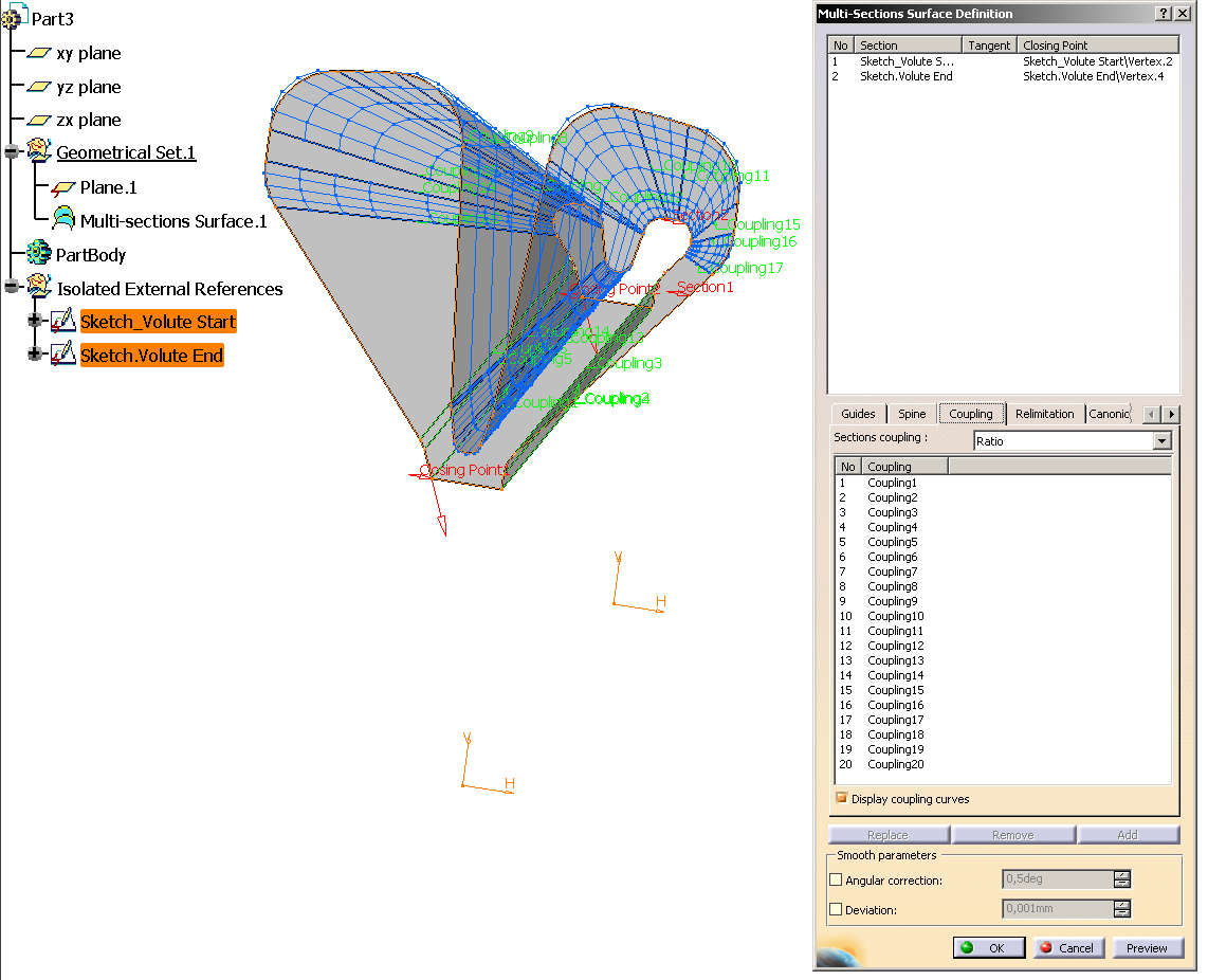

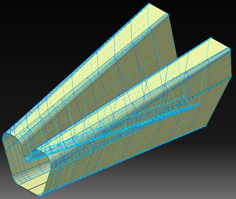

V5-R19.Multiselektionssurface-Konturen-startpunkteundcouplingsfestlegen.zip
Das man keine Punkte auswählen kann, kann ich so nicht bestätigen.
Habe bei der Funktion Multi-section Surface, den Startpunkt der Skizzenlinie geändert
und die Couplings(Verbindungslinien) bestimmt.
Anschließend für @Christian noch das Insert/Analysis/Apply Dress-Up auf die Multi-section Surface daraufgelegt, bei planaren Flächen werden keine Bezierkurven angezeigt, sobald die Surface Krümmungen aufweist, werden die Kurven angezeigt.

als kleiner Nachtrag: auch hier ist wieder der Flächenverlauf nicht linear. Ihr dürft Euch nicht vom Aussehen der erzeugten Fläche blenden lassen. Macht mal einigen Schnitte durch die Fläche, meßt den Inhalt und erzeugt mal einen Graphen in Excel. Dieser Verlauf soll linear sein.

Nicht dass ich eine Lösung wüsste...
Aber gemeint ist eine lineare Veränderung des Flächeninhalts der Querschnittsflächen.

Ach, eine lineare Querschnittveränderung...
hätte man ja auch gleich so schreiben können,
aber dazu weiss ich auch keine Lösung.

... wie oft soll ich es denn noch erwähnen, daß ich eine lineare Querschnittsveränderung haben möchte... einfach mal richtig lesen
