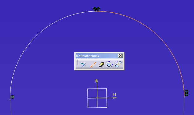

Hallo zusammen!
Ich bin leider nicht fündig geworden. Lag wahrscheinlich auch daran, dass ich mir schwer tue, das Problem richtig zu benennen.
Es geht um folgendes. Mir wird eine gekrümmte Fläche vorgegeben. Ich würde gerne eine Linie (eher Spline) erzeugen, welche entlang der Mittelpunkte abläuft. So dass soimit jeder gedachte Punkte dieser Linie den Mittelpunkt an disesem Flächenabschnitt darstellt.
ich benötige diese Linie für ein Bördelwerkzeug.
Da ein Bild mehr als tausend Worte beschreibt (in meinem Fall mehr als 100.000), schaut euch bitte das Bild bzw. das CatPart an.
Danke im vorraus.
gruß Sören

Ich würde zwei Sweeps "normal to reference Surface" erstellen und der Schnitt der beiden Flächen sollte deine Mittellinie darstellen.
Ich hab versucht es in einem Modell nach zu modellieren. Leider habe ich irgendwo einen kleinen Denkfehler (sicher bei der Verwendung der richtigen Spines), so dass es eine Abweichung zwischen der Originalmittellinie und der nachträglich konstruierten Mittellinie gibt.

Hallo Sören,
da ich das beigefügte CATPart nicht herunterladen konnte, weiß ich auch nicht, wie Du die Fläche erzeugt hast.
Falls es ein normales Sweepteil mit einer Profilskizze ist, kannst Du Deine Profilskizze im Sketcher an beliebiger Stelle (in diesem Fall in der Mitte) unterbrechen. Da dieser Unterbrechungspunkt beim Sweep mitgezogen wird, erzeugt er die gewünschte Kurve automatisch.

Der Lösungsvorschlag von capirex65 hat mir soweit ganz gut geholfen. Hab zwar etwas einfacheres erwartet, war aber dennoch ganz praktikabel. Danke an dieser Stelle für die schnelle Antwort.
@jdahm: Ich habe den sweep nicht selber erstellt und somit keine Chance so vorzugehen.
