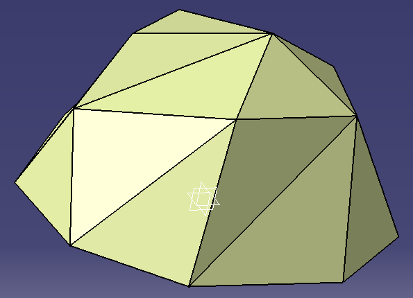

Wir haben eine Fläche in planare Dreiecke aufgeteilt. Diese Dreiecke wollen wir mit einem Wasserstrahlschneider herstellen. Wenn wir die Fläche normal abwickeln sind die Dreiecke nicht platzsparen angeordnet bzw. man kann sie auch nicht verschieben.
Kennt irgendjemand eine Lösung in CATIA V5 R19 für dieses Problem?
Die Schuessel ist nur eine Beispiel, die Lösung sollte mit jeder beliebigen Fläche funktionieren.
Vielen Dank!

Es gibt von C-Con ein Freewaretool das abwickeln kann.
--> http://c-con-tools.cad-cae.de/home.php?section=Download
Ich mache dir aber nicht zuviele Hoffnungen, die Anwendung ist
zwar gut gemacht und erklärt aber nicht die "ultima ratio".
MfG ADMKuP
