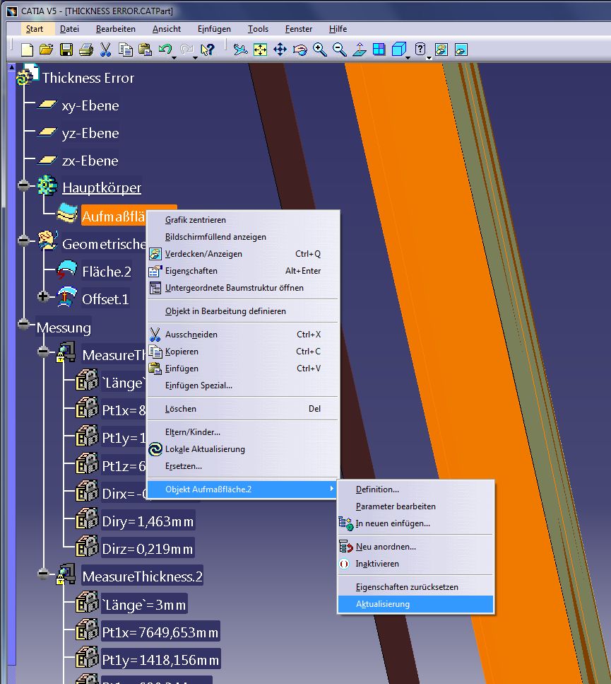

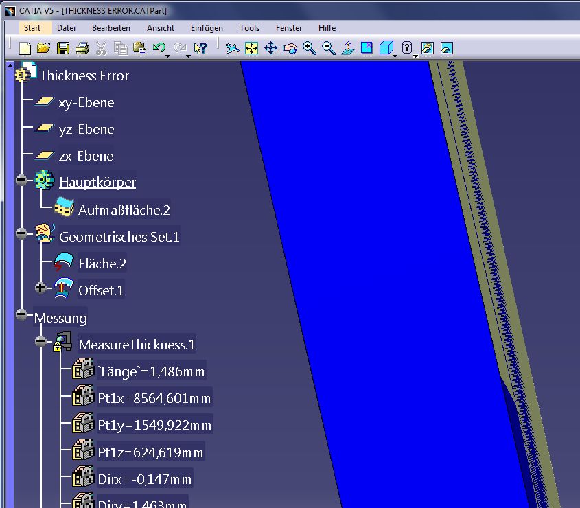

Ich habe einige Blechstreifen durch Aufdicken der Basisflächen erzeugt.
An einem Streifen fiel mir auf, das die Dicke extrem unterschiedlich war (stellenweise unter 50%).
Erzeuge ich aus der gleichen Fläche eine Offsetfläche, ist dagegen alles in Ordnung.
Man kann doch nicht verlangen, daß man alle Stellen jedes Blechteils nachmißt und ggf. die Teile mühsam über Offsets und Schließen der Seitenflächen erzeugt.
Hat jemand einen Tip zur Ursache und Abhilfe?

die Aufmaßfläche stammt aus irgendeinem Uralt-Release.
Aktualisiere das Feature und dann passt es.

Hallo Herbert,
wie aus meiner Systeminfo erkennbar, arbeite ich mit der R19.- Die Ursprungsfläche wurde auch mit dieser CATIA-Version abgeleitet.
Dein Tip mit der Aktualisierung bringt leider keinerlei Effekt.
Was mich wundert ist, daß alle anderen ähnlich erzeugten Aufdickungen nur Abweichungen im Zehntelbereich aufweisen.
Ich hatte schon den Verdacht, daß die Flächenorientierung nicht stimmt, weiß aber auch nicht, wie ich das ändern könnte.
